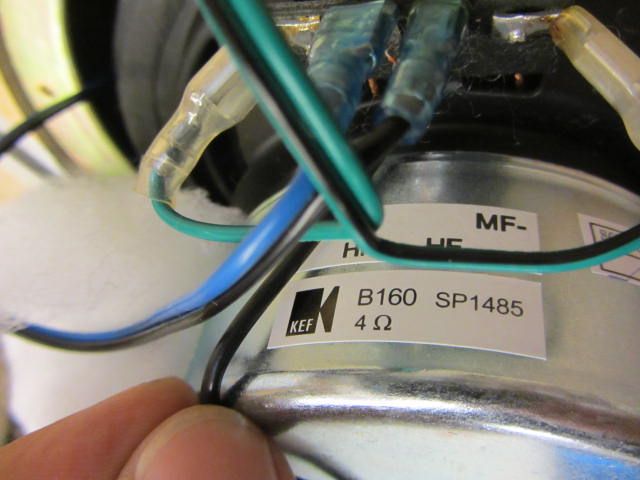

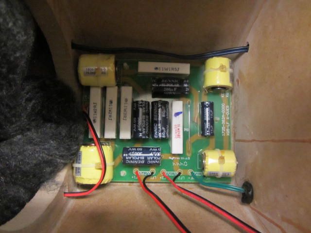

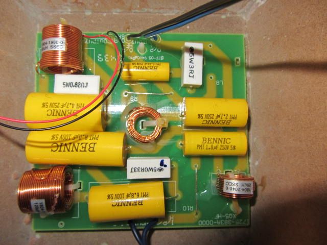

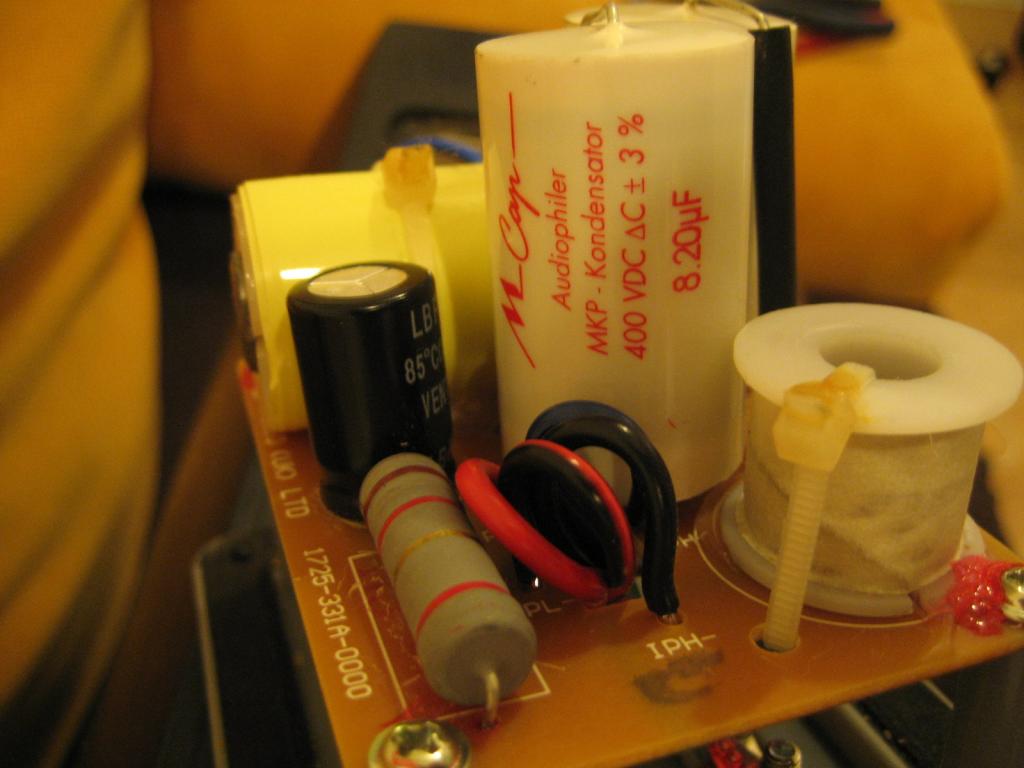

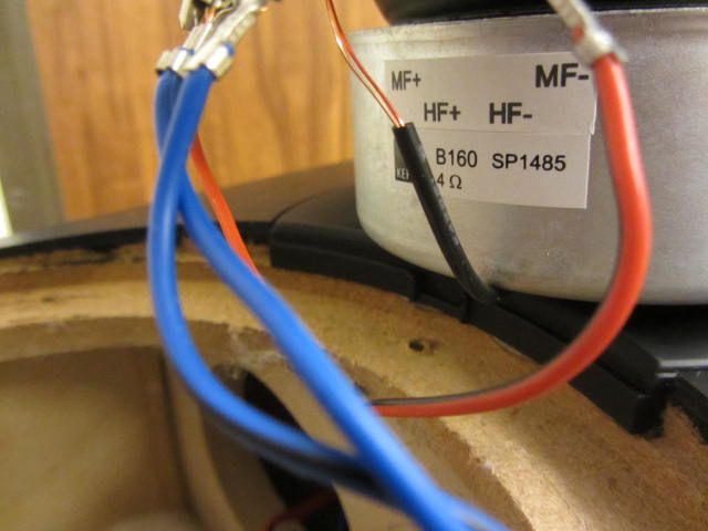

Poniżej prezentuje zdjecia robione podczas rozbierania xq5. Kolumna zawiera w sobie dwie rozbudowane zwrotnice, jedna dla sekcji niskotonowej - zasilajaca trzy głośniki oraz oraz druga dla hypertweetera oraz tweetera wbudowanego w woofer.

Jak na chińczyka przystało, chińskie głośniki i chińskie komponenty w zwrotnicach, w tym od groma nędznych elektrolitów Jednym słowem jest co modernizować. Wymień te bennic-i na Audyna i będzie o wiele lepiej.

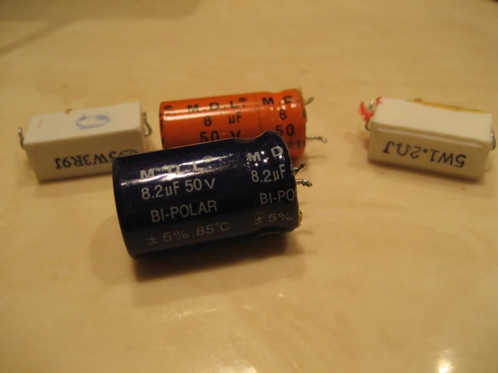

Lubie rozbierać i patrzeć jak to jest zbudowane i z jakich komponentów. Zastanawiam się nad wymianą Bennica tylko w sekcji hypertweetera . Wymiana w modelu Kef Q3 z kondensatora bipolarnego na Mundorfa Mcap oraz lepszych oporników niewiele wniosła dlatego troche jestem sceptyczny do grzebania w tych zwrotnicach.

Chwilunia , ta kwota to za cały system a same XQ5 kosztowały ok. 6-8 tyś. Ceramiczne rezystory i bipolary siedzą w zwrotnicy na sekcje niskotonową a na wysokotonową jest inna zwrotnica na lepszych elementach.
