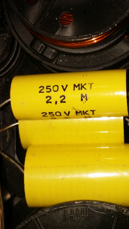

Na wstępie dodam że napędzam je wzmacniaczem Pioneer a717. W obu kolumnach przy sporej mocy gdm i gdwk/t nie grają czysto przy mocy większej niż ~70W (na podstawie wskazań sharpa 8800 wnioskuję), jeżeli obniżę bas to mogą zagrać bardzo głośno i czysto, wystarczy że podbiję bas (ale bez przesterowania gdziekolwiek) i powyżej pewnej mocy zaczyna to wszystko grać jakby w jakiś przester wpadało, mogę jednak dalej zwiększać głośność a wzmacniacz jeszcze ma zapas mocy. Pomyślałem sobie, że może to być wina kondensatorów ale dostałem odpowiedź, że kondensatory MKT nie tracą swoich właściwości. Wiecie może w takim razie co może być przyczyną tychże problemów?

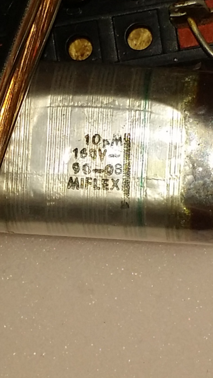

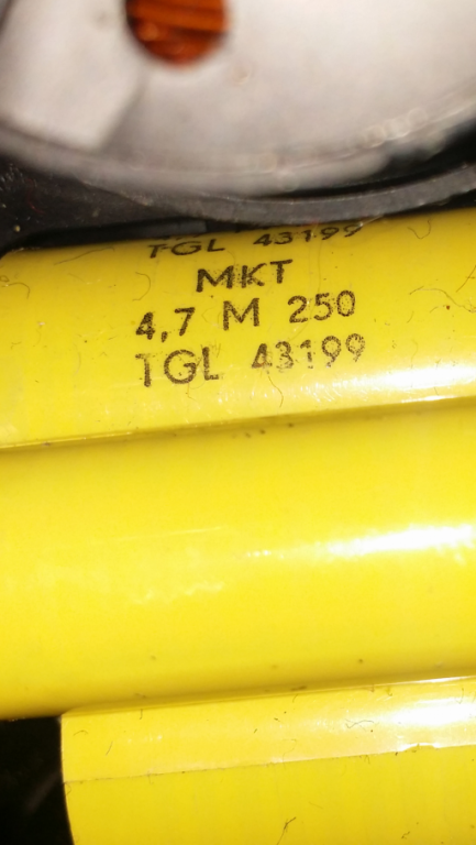

Kondensatory w mildtonie 110 to MKT 250V 2,2uf oraz MKT 250V 4,7uf, a w altonie natomiast jest MKT 250V 2,2uf oraz jakieś miflex 160V. Co to jest dokładnie za rodzaj kondensatora? czy traci swoje właściwości z czasem?
Troszkę już zgłupiałem, w codziennym cichszym słuchaniu nie przeszkadza lecz lubie od czasu do czasu zagrać głośno nimi i chciałbym się dowiedzieć o co chodzi.
Co o tym wszystkim sądzicie? Warto według was wymienić te kondensatory na nowe?
