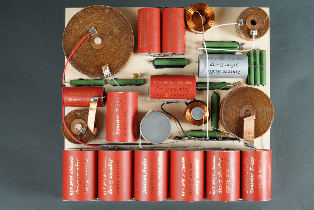

chociaż gravesen w ogóle jak widac ma te zasady w
ale zawsze warto rozsuwac cewki i zmieniac ich polożenie wg osi xy
Troels mógł mieć po prostu klienta który fobie na tematy stylistyki i był zmuszony takie ułożenie cewek uwzględnia w projekcie na etapie projektowania. Zdecydowanie potwierdzam że warto odległości nie musza być duże parę cm już załatwia sprawie w większości przypadków. Paradoksalnie Bardziej niebezpieczne jest zbliżanie do Siebie różnych cewek z rożnych obwodów niż np. dwóch rdzeniowych "filtrujących" ten sam głośnik.
O ile zmiany wartości indukcyjności tym spowodowane przy filtrowaniu są mało szkodzące to zakłócenie pracy obwodów "korygujących" już może diametralnie zmienić prace zwrotnicy.
Podczas prac zauważyłem także zwiększenie zniekształceń szczególnie 3 harmonicznej kiedy rdzeń cewki sąsiadującej zakłóca prace cewki powietrznej.
Ps. ułożenie cewek to pikuś przy błędach niektórych ambitnych producentów kolumn np. Mocowanie cewek powietrznych i taśmowych na śrubę przez własną Oś :)
Na zdjęciu troelsa cewki taśmowe są podwójnie lutowane przez dodatkowe linki . Po co dodatkowe luty i przewody obce??
https://www.audiostereo.pl/topic/123671-budowa-zwrotnicy/#findComment-3646819
akurat to jest zwrotka nowej 5drożnej konstrukcji na iluminatorach a projekt to kit :)
to wrzuć zwrotkę i nazwe producenta , warto takie babole pokazywac ku przestrodze
- A nie bierzesz pod uwagę jak pracują projektanci / konstruktorzy... W zdecydowanej większości każdy kit to na początku projekt dla kogoś. KAżdy projekt musi mieć swojego sponsora bo inaczej na taką prace mogli by sobie tylko pozwolić burżuazyjni bogacze Ale mogę się mylić troels może pracować inaczej :).
nazwe producenta
Ny Ny - szanuje każdą konkurencje :). Informuje jedynie z grzeczności Diy-owców aby takich błędów nie powielali :)
