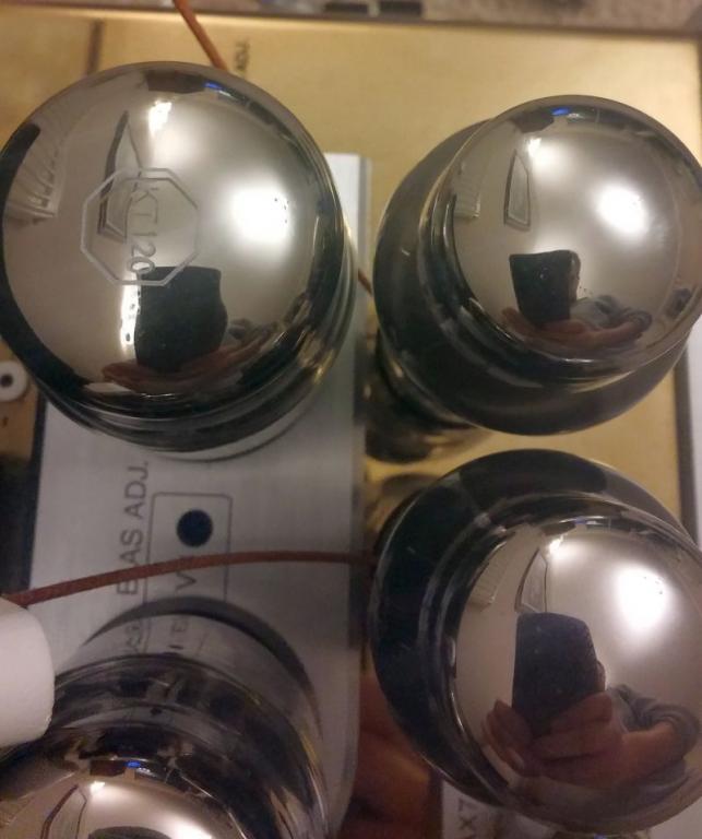

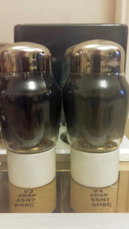

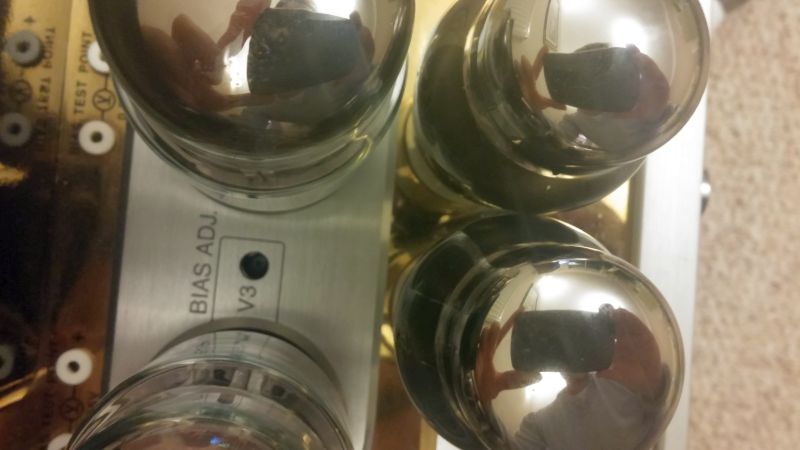

Doszla w koncu do mnie kwadra CV181-Z Black Treasure no i jest problem, podstawa jest ciut wieksza i nie wchodzi w gniazdo od 6sn7.
Kolejna sprawa to ze lampy nawet nalozone tak na wzor siedzialyby bardzo blisko siebie niemalze sie dotykajac, nie wspominajac juz o tym ze tuz za nimi siedza kolejne lampy mocy a ze zamiast kt88 mam kt120 to jest jeszcze ciasniej.
Co teraz, szlifowac blache wzmacniacza/ lampy czy moze sa jakies ogolnodostepne gotowe adaptery / "podstawki" typu 6sn7 - 6sn7 by troszke podniesc lampy?
Stosowalem adaptery z 6F8G na 6SN7 i takie podniesienie duzo by pomoglo ale wciaz pytanie ,czy lampy wogole moga byc tak blisko siebie umiejscowione?
Dla przykladu zdjecia jak to wyglada

znalazlem tak zwane 8 pin octal socket savery - chyba sie nadadza ,zastosuje 2 typy o roznych wysokosciach to troszke pomoze , natomiast wciaz zastanawia mnie czy lampy moga byc wogole tak blisko siebie, czy jest jakies minimum ktorego nalezy sie trzymac?
Zalozylem taki sam temat na anglojezycznym forum i tam dlugo czekac nie trzeba bylo z odpowiedziami ...:)
pisza ,ze zalecana odleglosc to najlepiej wielkosc lampy ale to tyczy sie bardziej lamp mocy ,przy wejsciowych nie powinno miec sie obaw nawet jak sa one blisko siebie.
