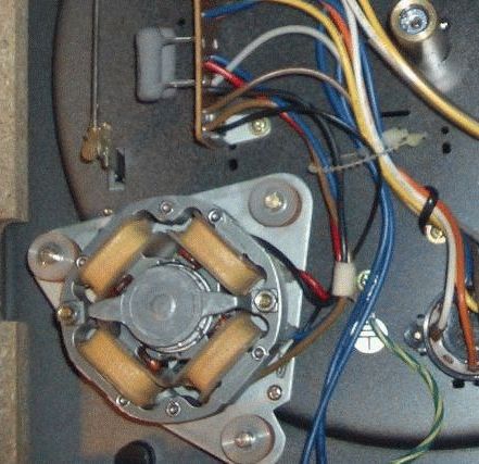

To pewnie wieksza moc przez silnik pobierana swiadczy o solidnosci napedu. Zreszta zobacz sam co siedzi pod maska. Kiedys, w starych dobrych czasach, gdy wszystko bylo proste i uczciwe w gramofonach stosowano silniki pradu zmiennegi wielkie jak w betoniarce. Pozniej chlopcy wpadli na pomysl, ze politycznie poprawny jest silniczek malutki wsparty stabilizatorem elektronicznym. Nawet tak slaby, ze trzeba talerz palcem rozbujac. Jeszcze pozniej byly napedy bezposrednie no i doprowadzilo to wszystko do tego co dzisiaj mamy - kompletny upadek cyfrowy ;-)
silnik wyglada na dosc spoty i solidny, wogole to sporo wazy :)

Wlasnie ta prostota i solidnosc mnie urzekla. Wszystko zrobione w Japoni nawet na naklejkach jest napisane, ze sa tam drukowane;) No i jeszcze jednym plusem jest to ze kosztowal mnie cale 0 PLN i dostalem cale 200 winyli z muzyka ktora mi odpowiada w 95 % :)

tu masz opinię na interesujący cie temat z forum VE
"...This is one of sony' s best tt' s ever. I own one myself. Costed me 4 Euro' s! Note that the platter bearing has a weak rubber thrust bearing which probably must be changed by a bronze sustitute. I modified a 50 eurocent coin for it. After this the bottom of oil- well must be made seamless to prevent oil leakage. Tonearm is not very heavy but firmly in the midrange. It has nice low- friction pivots free of play. Must have a middle range compliance cartridge, say 15 cu. Or a low mass ortofon OM 10. I still have a Hifi choice review dating from the shop period of this model. If you agree with it I can scan the review and send it to you. IMO this model is earns a nice tweak. Re- lubrication of the motor is asked for per user- manual and can be excecuted very easily. Remove all semi- auto- parts including all parts below the shut- off lever. Connect inside wires directly to the nice on- off- switch. Player has a nice building- quality. Sony seen from it' s classic market- conquering side!..."

Ta podkladke gumowa to wymienilem natychmiast. Na poczatku talerz sie slabo krecil wiec rozebralem oske i byl jakis badziewiasty smar w stanie prawie stalym i ta nieszczesliwa gumka. Wyczysicilem wszystko srodkiem do czyszczenia hamulcow (na bazie spirytusu), posmarowalem smarem ktory uzywam do modelarstwa (jakis z dodatkiem teflonu ale nie w plynie) i bezsensowna gumke zamienilem obszlifowana 10 SEK :) Rozwiaznei z pieniazkiem wiec jest chyba dobre i intuicyjne;)
