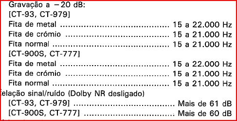

a jak z pasmem tego modelu CT-777 ? Pamiętam to nie należał do tak dobrego jak CT-757 przynajmniej dźwiękowo wydawał mi się trochę mniej dbały o szczegóły. A na Dolby S nigdy mi nie zależało choć chciałem zawsze porównać z dbx -em w Technics-ach.
Jeżeli chodzi o pasmo to miały takie same parametry.

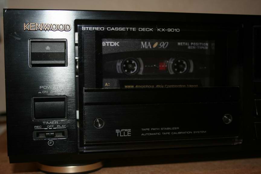

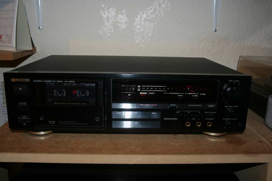

Dziś własnie dojechał :) narazie zdjęcia pogladowe jutro bedzie gruntowna rozbiórka i czyszczenie i smarowanie. zrobiłem na szybko kilka nagrań tym Kenwood-em i muszę powiedzieć ze szczęka mi opadła na dywan... ponieważ to co usłyszałem na zwykłej TDK MA przeszło moje najśmielsze oczekiwania :)
sterylnosc czystosc bez żadnych zabrudzeń bez podbarwień piękna barwa bas jest na wysokim poziomie schodzi bardzo nisko kryształowe wysokie ...wokal poprostu cudowny. układ automatycznej autokalibracji ATCS działa jak najlepiej..... poprostu to działa :)
poprostu jestem jeszcze w cieżkim szoku co pokazał ten magnetofon.

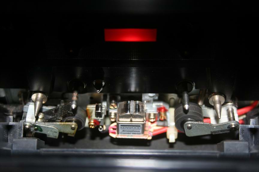

po doprowadzeniu magnetofonu do stanu wzorcowego porobię dokładniejsze porównania.Ale to co usłyszalem to było to czego szukałem w magnetofonach.. może przeźroczystosć to zbyt duze słowo ale ten KENWOOD KX-9010 jest bliski temu stwierdzeniu.bardzo przepraszam za syf na wałeczkach i na rolkach magnetofon jest jeszcze przed czyszczeniem... pilocik i instrukcja na wyposarzeniu :)
