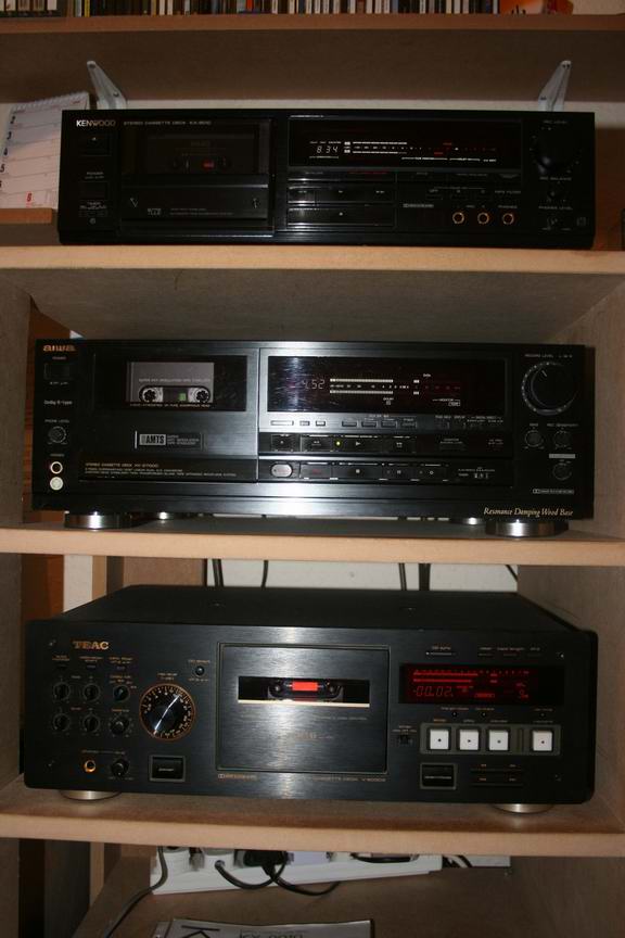

maciejLK tem machanizm jest jednopaskowy faktycznie paset z koła na DD jest puszczony na drugie wolne koło z wałkiem...dzis porobiłem kilka porównań na poczatek poszedł Teac V-6030 S.
Byłem troszku sceptycznie nastawiony do tej automatycznej kalibracji ale sprawdza sie w 100 procentach :) co mnie pozytywnie zdziwiło.
Wiec po testach odsłuchowych moge steirdzić ze u mnie Kenwood KX-9010 wypada bardziej neutralnie od Teac V6030S wieksza przestrzeń i schodzi nizej wysokie tony są bardziej naturalne.
Oczywiscie wszystkie magnetofony testowane były na dolby C i z włączonym HX-PRO. na jednej tasmie TDK MA-XG 90 wszystie nagrania robiłem z gramofonu DUAL 505 wkładka ortofon om20 super MM przedwzmacniacz gramofonowy w ROTEL RC-850 przewody MonsterInterlink850.
Jutro zabieram sie za porównanie z chyba najgroźniejszym rywalem AIWA XK-S7000.
pozdrawiam serdecznie Wojtek
Analogowa Grupa Wywrotowa. Wojtek.
fotki z testów.....

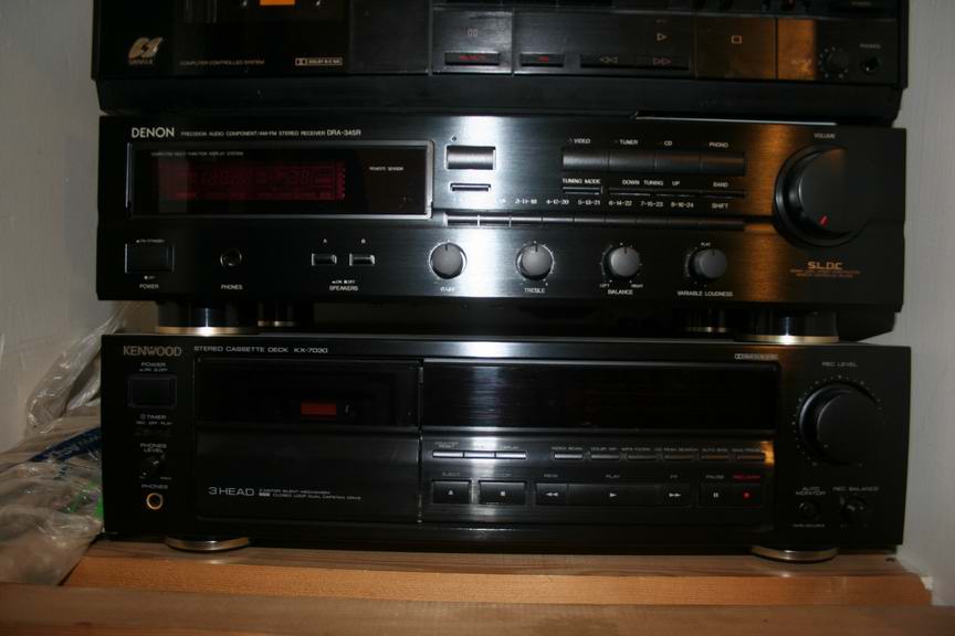

szafaka powinna wytrzymac na ten czas aczkolwieg teraz tam gdzie stoi Kenwood stoi zawsze Tascam 32
ale mam jednao wolne niejsce na dole wiec cala koekcja sie przesunie nizej o jedno miejsce.... tak jak widac na zdjeciu
pozdrawiam Wojtek
to jest MDF niewiem jak sie nazywa w polsce ja wykonałem tę szafkę z MDF-U 18 mm i sprawdza sie wyśmienicie.... ale musze dorobić jeszcze jedną szafkę identyczną bo reszta sprzętu stoi mi w szafie... ta to wydaje sie krzywdzące dla tych sprzętów oczywiście :)
pisze to poraz chyba 15 .... hehe
mam na zbyciu Kenwooda kx -7030 ktoś jest chętny z was?
prosze o kontakt na poczcie lub gg....lub skype...
bo sprzet sie marnuje a moze komuś bedzie służył...doklejam fotki oferowanego sprzetu czemu wpisuje tutaj wiem to nie jest allegro lub dział ogłoszeń wolałbym zeby ten sprzet tafił do osób które by dbały o niego...do tego mam jeszcze tego sansui X-501 i ampil denona dra-345r wszystkie sprzety nie posiadają pilotów....
prosze o wyrozumiałośc....w opiniach na temat mojego wpisu...
pozdrawiam wojtas

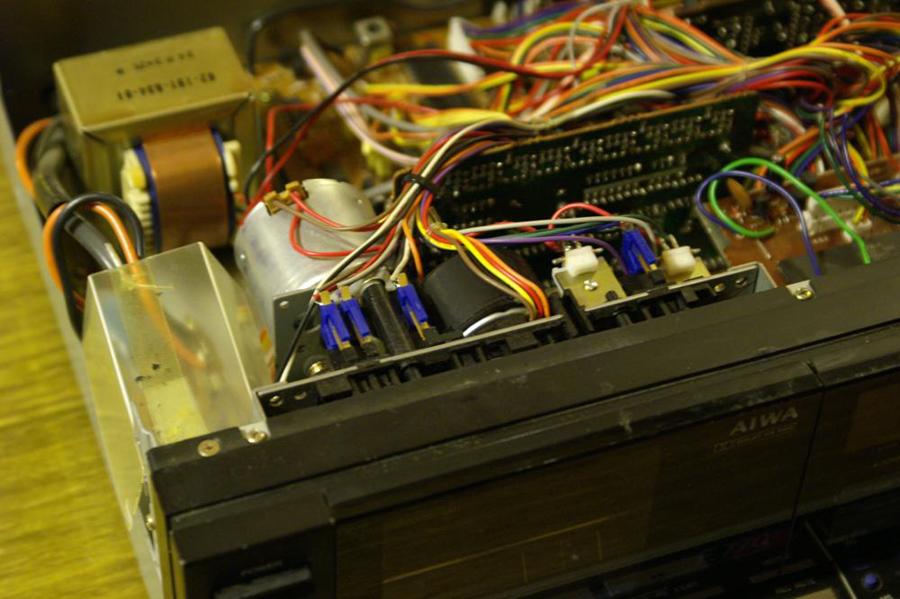

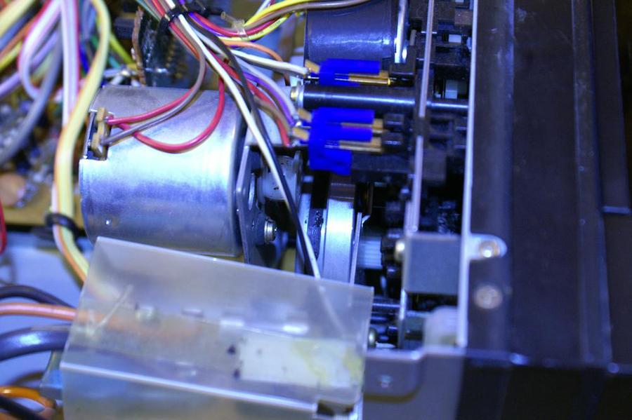

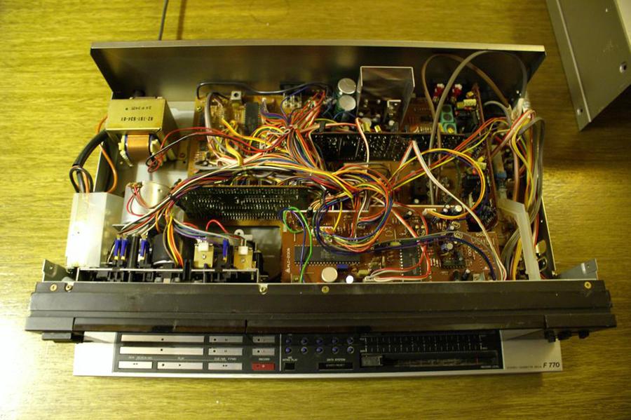

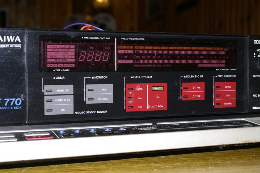

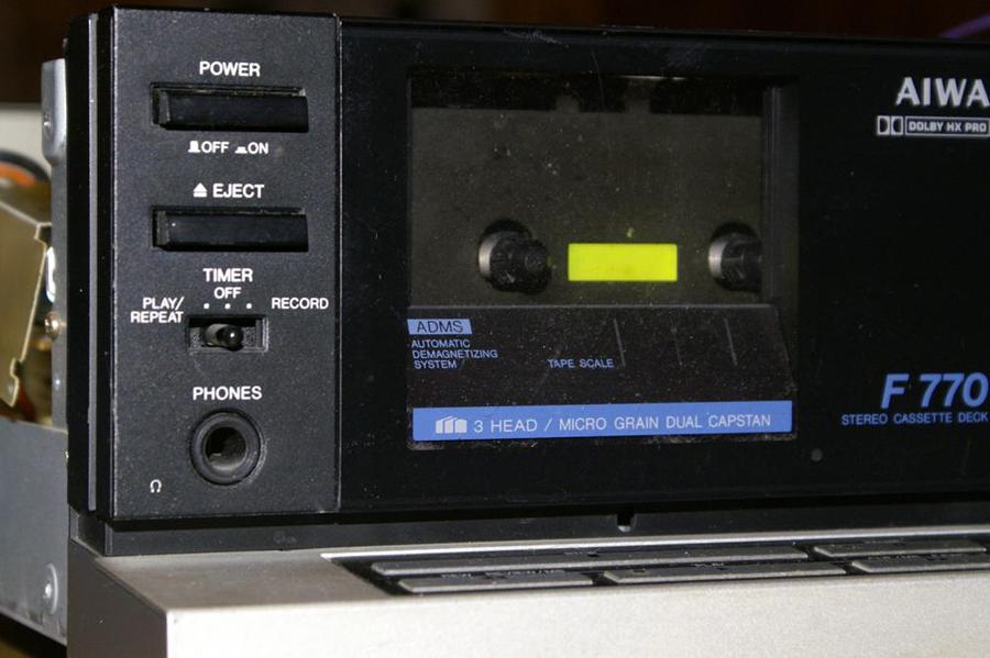

To moze ja tez wstawie zdjecia swojego nowego nabytku: AIWA F770, produkcja: 1983 :)
Zamiescilem wczesniej specyfikacje od niego! Zapraszam na pokaz!
cd
cd
cd
cd
cd
cd
ta Aiwa to dobry magnetofon mialem kiedys podobany model z taká samá pólká na sterowanie ....
to byl chyba model cos z seri 8... terz z taká wystającą dolną częścią...
bardzo dobrze to grało....niewiem czemu ale kazde aiwy prezentują należyty dźwięk czyli bardzo zbliżony do oryginału.
mając Aiwe 7000 musze przyznać ze jeste to bardzo dobry magnetofon... bardzo wrażliwy na taśmy ale lubiący taśmy metalowe i dobre żelazowe NP.TDK AK-X, LUB TDK-OD aczkolwieg jesli miałbym wybierac to to z taśm ze lazowych to tylko kilka modeli numero uno :)
