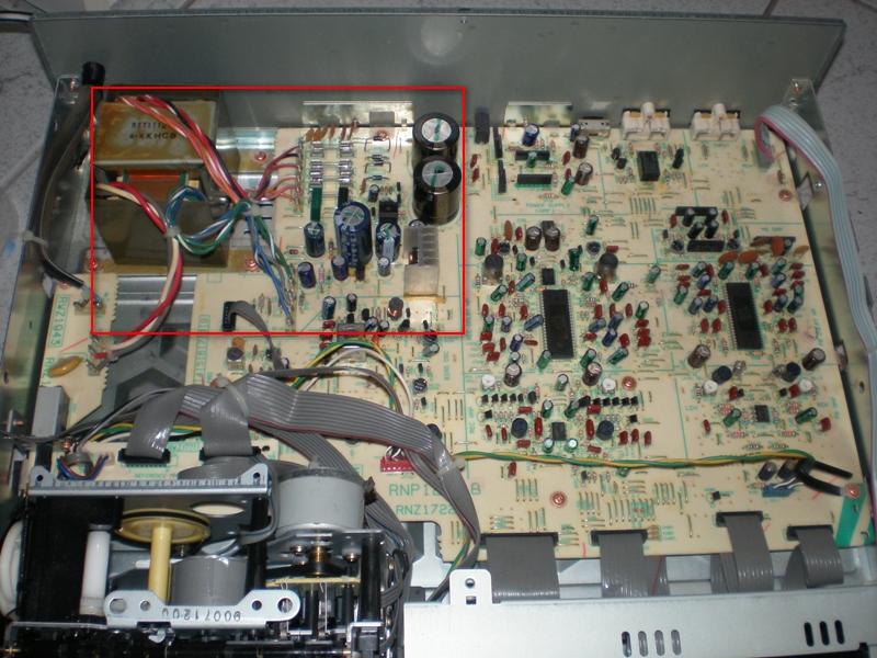

Pomocy.... . Mam w idealnym stanie Pioneer-a CT-737. Wszystko by było OK ale no właśnie....
Nie dochodzi napięcie do silnika głównego ( napędzającego idler-a). Umyłem wszystkie płytki i nic z tego. Sprawdziłem silniki i działają bez problemu. Jednak jest coś nie tak właśnie z tym napięciem. Po raz pierwszy spotykam się z taką usterką w Pioneer-ku. Gdzie szukać przyczyny? Płytki i kondy wyglądają ładnie. Wszystko czyste i bez zarzutu.
Dziękuję za ewentualną pomoc i pozdrawiam
I jeszcze jedno - klawisze sterowania nie funkcjonują choć wyświetlacz i włączniki typu dolby i filtr po włączeniu wyświetlają się na wyświetlaczu. Magnetofon nie spadł i nie uległ przepięciu. Bezpieczniki są trzy i są całe. Transformator działa cichutko. Paski są nowe i ładnie naciągnięte.

Popraw lutowania taśm idących do mechanizmu oraz do panelu przedniego, powinno pomóc. POZDRAWIAM:)

DIBUNIA, 26 Maj 2009, 15:44
>RAF
>Uważasz, że to mogą być usterki spowodowane utlenieniem lutów? A co jeszcze jeśli nie to ?
>Oczywiście przelutuję ale gdyby nie zadziałało?
Raczej to, a jak nie to zaczynamy od pomiaru napięć w zasilaczu. POZDRAWIAM:)
RAF
A tak +/- w której części jest zasilacz?
Ponownie...
Już przelutowałem całą strefę podaną przez G.Mark.
Wyświetlacz nie miga ale napięcie nadal marne. Jak to jest z tym silnikiem napedzajacym ( głównym) ?
Te jego zasilanie wygląda jak sterowane, ale nie za bardzo wiem dlaczego oba przewody doprowadzone go niego są jakby ujemne? Na tej tasmie jest tylko jeden plus, czy on bieże może z masy ( szkieletu mechanizmu) plus? To chyba raczej niemożliwe. Może tutaj jest pies pogrzebany?

Jest napięcie !!!!!!!!
Bawie się teraz z otwarciem kieszeni. W tym Pioneer zadaje zawsze "łamigłówki", ale reasumując.
Wszystko już chyba jest sprawne tylko pozostaje ustawienie pozycji mechanizmu otwierania kasety, oraz sprawdzenie mechanizmu przenoszenia napędu bo chyba docisnąć muszę wałek napedowy silnika do idlera ( wyciągałem silniczek i chyba nie dokręciłem prawidłowo).
Jak cudo zagra to odpowiem a tymczasem bardzo dziękuję G.Mark-owi i RAF-owi.

Gdzie był problem? POZDRAWIAM:)
RAF
Wydaje się że w okolicy kondzia bardziej na południe od zaznaczonej strefy. Nie wiem czy to miało znaczenie ale tam przelutowałem to konkretnie ponieważ było fabrycznie prawie bez lutu i nawet widoczny był otwór. Ale tak na 100% nie ma pewności. Przy silniku także przelutowałem.
Mam teraz inny problem. Ustawiam otwieranie ( elektryczne) kieszenie. Zawsze w Pioneer-ach ten sam problem mam - jak ustawić koło "zamachowe" ( czyt. przekładniowe po lewej z białego plastiku) ?
Raz otwiera raz zamyka. Już dzisiaj to ustawiłem, ale wyciągałem jeszcze cały mechanizm aby wyczyścić i znowu zmieniło się ustawienie. Jak ustawić to dziadostwo??
