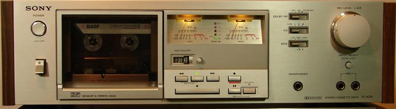

jeszcze raz Sony TC-K60

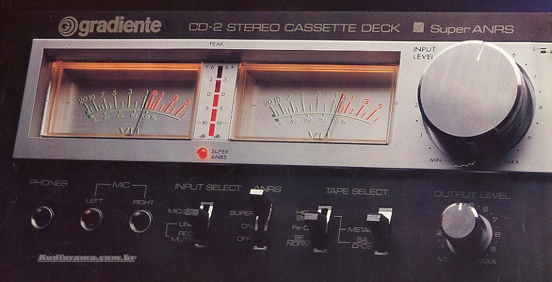

poludniowo-amerykanska edycja JVC.....

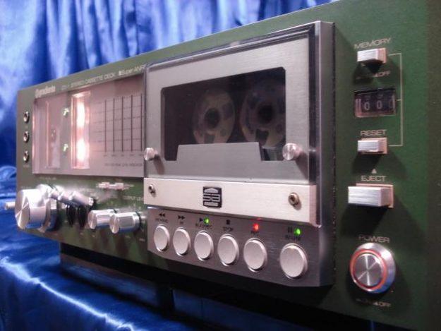

witam
Nie calkiem moze jestem milosnikem magnetofonow ale jak zobaczylem ten to bylem w szoku,to NAKAMICHI wersja Limited ten staruszek wazyl 20kg!!!

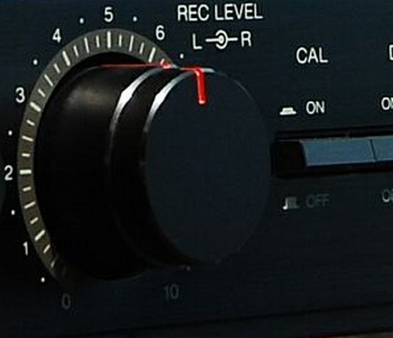

Panowie, nie ma ktoś z Was "wolnej" zewnętrznej nakładki na potencjometr REC LEVEL do Akai GX 75/95?
Moja kiedyś się odkleiła, i na obecną chwilę jest jak Stealth.
