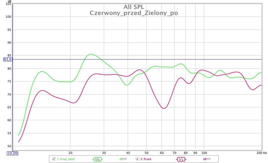

W systemie gra od 10 lat B&W ASW650, ale brakuje na nim wyraźnie słyszalności pasma poniżej 30Hz. (nie jest to kwestia mocy, ale raczej ukształtowania pasma - szczyt przy 70Hz i następnie spadek przy 34-35Hz o 6dB)
Pomieszczenie jest duże otwarte - w całości ok 70m2.
Poziom odsłuchu max 105dB. (jakieś -22 na amplitunerze po kalibracji Audyssey, B&W pod względem poziomu głośności wystarcza)
Subwoofer jest ograniczony wymiarami wys do 49cm, szerokosc do 46cm. (głębokość bez limitu).
Obudowa musi być zamknięta lub wentylowana do przodu.

To w salonie u brata już gra SVS SB13. (Zmiana z B&W ASW 650 - jakby Co to na sprzedaż)
Powierzchnia pomieszczenia jest bardzo duża, ale subwoofer potrafi dosłownie podnieść ciśnienie.
Spadek -6dB wzgledem sredniego poziomu ponizej 15Hz !!
Subwoofer obsługuje całe pasmo basowe poniżej 80Hz. (kolumny są filtrowane na 80Hz)
Czerwony wykres jest po automatycznej kalibracji Audyssey XT32. (Denon 4520).
Zielony po ręcznej modyfikacji ustawień (zmiana filtrowania kolumn przednich, opóźniej itd)
