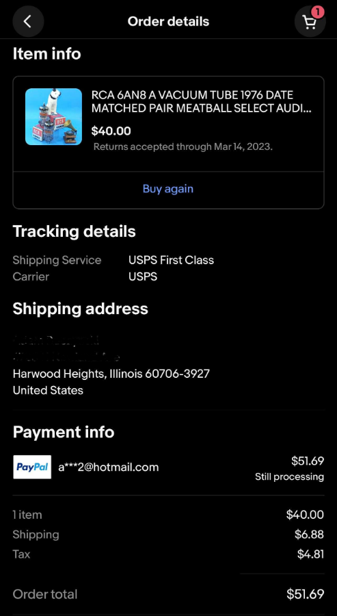

7 godzin temu, Inmark napisał:
parę 6AN8 brandowaną RCA kupiłem za niewiele ponad 50 USD i grają w AU70 jakby żwawiej niż na Philipsach od SinusAudio za ułamek jego ceny.
Najlepiej u mnie wzmacniacz gra na lampach produkcji japońskiej (Raytheon, NEC, Toshiba) + „amerykancka” Sylvania „militarna” czyli JAN.
RCA tak sobie ale możliwe że mam jakieś kiepskie egzemplarze.
