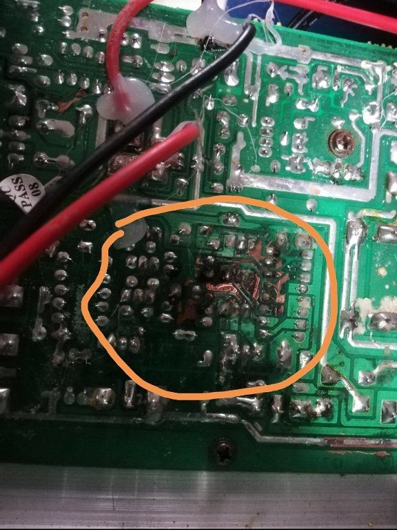

Spalone rezystory w głośniku Manta spk5013
Witam. Dostałem od znajomego do naprawy głośnik Manta spk5013. I od razu napiszę, zdaję sobie sprawę że sprzęt Manty jest najtańszy z najtańszych ale chcę porady jak naprawić ten sprzęt i czy się w ogóle opłaca. Moja wiedza elektroniczna jest dosyć podstawowa ale umiem dokonać prostych napraw sprzętów elektronicznych. Przechodząc do tematu. Palą się 5W 0,25ΩJ rezystory umieszczone na wzmacniaczu. I czy ich wymiana przyniesie jakikolwiek skutek czy ich spalenie nie jest spowodowane uszkodzeniem innej części. Dodatkowo warto wspomnieć że w innym miejscu PCB widać coś co przypomina próbę naprawy i zdartą solder maskę (zdjęcie w załączniku) w tym miejscu (w tym miejscu znajduje się mały kondensator i kilka rezystorów małej mocy.
