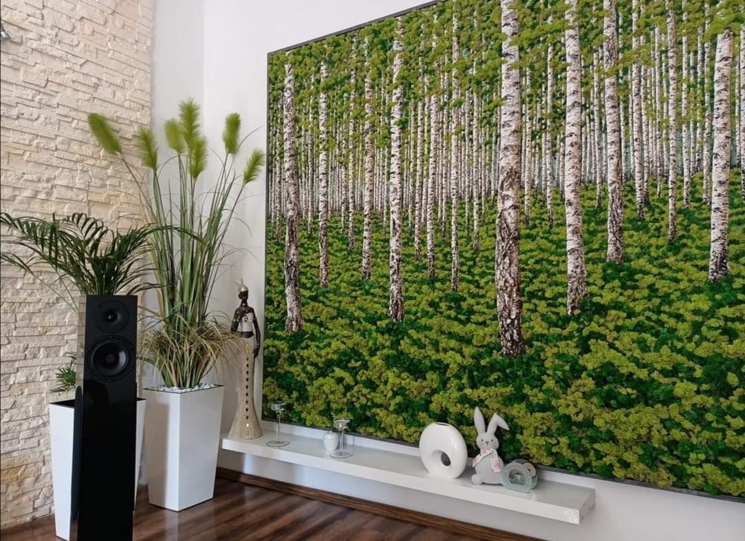

W moim poprzednim pokoju miałem taki panel z mchem. Zrobiłem obraz lasu stosując naturalną korę brzozy i mech. Rama głęboka 8 cm. 230x200. Wewnątrz wełna pt80 5cm. Na zewnątrz naciągnięty materiał polar, o niskiej gęstości a na to klejony mech i cieńka kora. W moim dość pustym pomieszczeniu z pewnością wpływ pozytywny - Boczna, pusta ceglana ściana, naprzeciw ściany że oknami. Czas pogłosu wyraźnie się skrócił poprawiając ogólną czytelność muzyki. Jednak jestem pewien, że Bartek Chojnacki ma rację. Wełna - solo- działa lepiej. Mój obraz działał lepiej postawiony tyłem (mchem do ściany). Jednak, myślę, że to nie przez mech, ale przez klej. Nie wiem jaki panel kolega Bartek mierzył. Większość jest realizowana za pomocą kleju na gorąco, który dość mocno twardnieje. Chrobotek to drobne kawałki klejone raz przy razie i w ostateczności mamy pod nim skorupę kleju. Ja użyłem patex crystal, który pozostaje mocno elastyczny.  Pozdrawiam

Przepraszam za odkop roku 21, ale dopiero trafiłem. Zajeb... pomysł! Jeszcze czegoś takiego nie widziałem, podoba mi się jak cholera.
Odnośnie kleju, jeśli jeszcze będziesz takie robił - tapicerski w sprayu nie sprawdza się na chrobotka? Powinien być mniej tłumiący niż termoglut, czy montażowy.

Będę robił . Nie znam wszystkich rodzajów klejów tapicerskich, ale jakiś próbowałem i się nie sprawdził. Za rzadki. Mech ma delikatną, przestrzenną strukturę. Coś pomiędzy gąbką a siateczką i żeby trwale go przykleić klej musi mieć pewną masę, w której go częściowo zatopimy. Będę próbował rozwiązań. Pozdrawiam serdecznie i życzę powodzenia w nowym roku  😉
