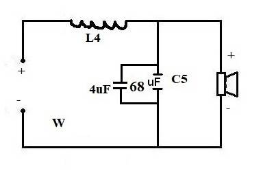

Wokal, czystość, klarowność, scena i stereo potrafią zaskoczyć. Brakuje jednak jakby dołu średnich lub jak kto woli góry niskich. Teraz moje pytanie:
- czy jak zrobię taką przeróbkę to dać nisko tonowy bez odcięcia, żeby współpracował ze średnim tworząc wtedy system 2.5 drożny (mniej więcej jak na schemacie poniżej, daje drugi aktualny schemat Jamo dla porównania)?
- Dego mają pasmo od 55 Hz lecz rezonans Fs na 72.39 Hz a częstotliwość liniową od 85 do 2300 Hz - trzeba je odcinać na dole? Nie słyszałem żadnych zniekształceń nawet przy głośnym słuchaniu?
- czy warto dawać lepszy niskotonowy też? W tych Jamo jest przeznaczony tylko na najniższe tony do 150 Hz, ale jak go puszczę wyżej to może być już różnie.
Jamo i Dego mają bardzo zbliżoną efektywność (88 i 87 dB) więc nie muszę się martwić o duże różnice w głośności. Zawsze można podbić wysokie lub ściszyć na zwrotnicy.

Jeszcze pytanie o przeciw fazę? Teraz w Jamo jest tak, że wysokie ze średnimi podłączone plus pod masę i tylko niskie grają w zgodzie plus do plusa. Tu te Dego są podłączone w zgodzie z fazą plus do plusa średnie i wysokie.
Jak to później podłączyć?
