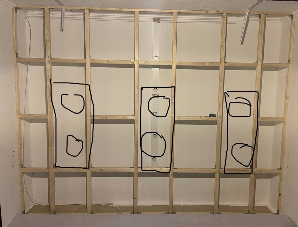

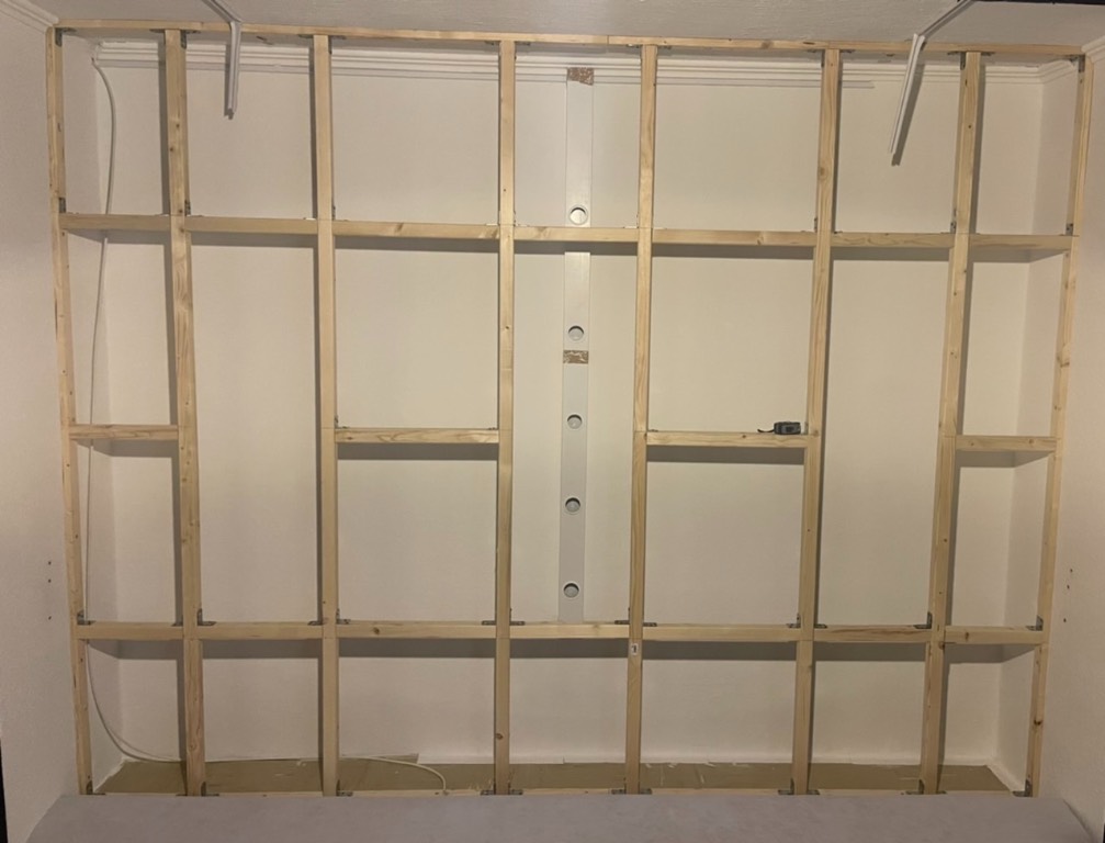

Konstrukcja na chwile obecna wyglada tak:
Jak widać na załączonym foto trzy większe otwory to miejsca na skrzynki o wymiarze 100 x 40 x 17 cm  pod głośniki instalacyjne które już się produkują. Jakie głośniki będą tego jeszcze nie wiem, słyszałem do tej pory tylko jedne z paru które mnie interesują.
Czy z tego co zamieściłem w opisie powyżej mógłby mi ktoś podpowiedzieć/doradzić czy idę w dobrym kierunku? Jeżeli nie to co mógłbym ewentualnie zmienić? Za wszelkie sugestie będę bardzo wdzięczny.

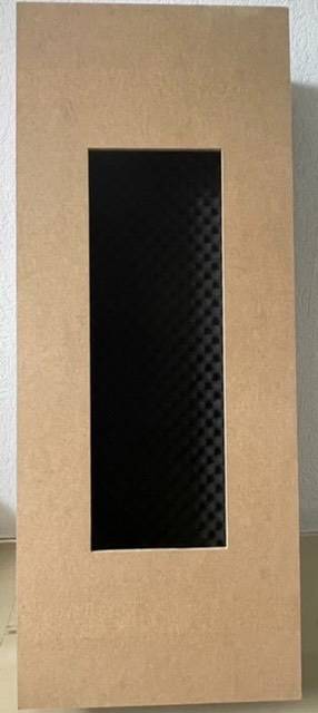

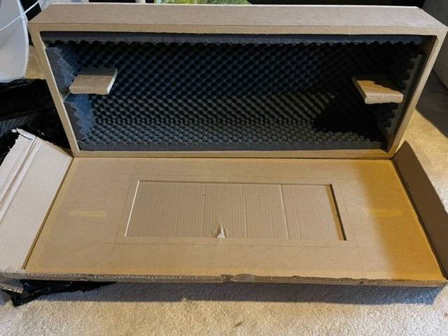

Dzisiaj doszły skrzynki zamówione w zeszłym tygodniu. Straszna lipa, stolarz to chyba podszedł do tego olewacko dając sam klej w znikomej ilości…😞 brak gwoździków na froncie, tylne elementy bez wkrętów, kołków drewnianych, dosłownie fuszerka!!! Jedna sztuka to koszt 490 zł i jak dla mnie tyle wyszedł materiał na wszystkie trzy skrzynki, reszta zarobek. Chciałem iść na łatwiznę a wyszło jak wyszło😭. Osobiście nie polecam sklepu w Lubinie woj. dolnośląskie, wysyłka miała być tez na palecie, wysłali osobno trzy sztuki. Nie chciało im się pakować i zabezpieczać czy co ? Cholera wie🤷‍♂️
Skrzynki już zreperowane. Sprzedawca zwrócił polowe kosztów zakupu. Miło z jego strony😊 jednak są jeszcze prawdziwi sprzedawcy.

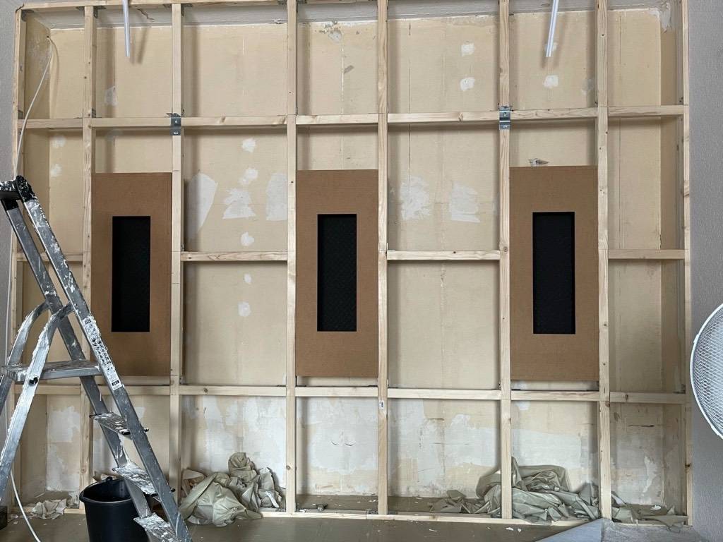

W weekend zostały zamontowane i tak się to prezentuje:
