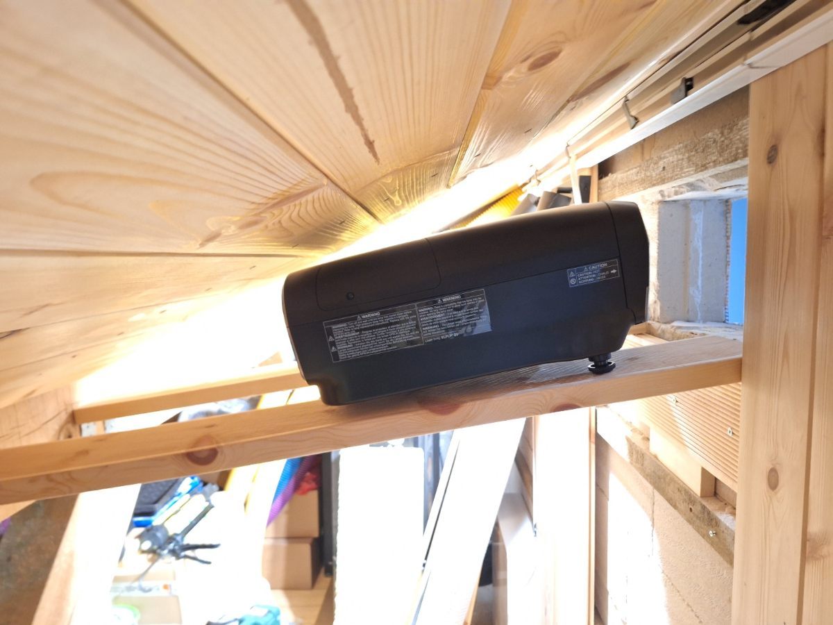

Przed chwilą testowałem wielkości obrazu aby zdecydować jakiej wielkości ekran będzie optymalny. Wyszło 4.5x1.8 m w formacie 2.35:1. Wstępnie planowałem 4x1.7 ale te pół metra robi znaczącą różnicę. Seriale 16:9 będą musiały wpasować się w wysokość ekranu, a bordery zrobię po bokach.
Jak widać na zdjęciach, ten ekran to 16:10. Muszę skrócić ramę z wysokości i odcięte elementy dodać do szerokości, ale nie zmierzyłem jeszcze czy to się uda.

Ja widzę, ze masz tam okropny trapez zarówno w pionie jak i w poziomie. Projektor nie moze wisiec pod takim kątem. Tego nie skompensuje nawet lens shift.

Odniosłem się do tego co widac na zdjęciu. Zeby Lens shift działał projektor musi byc na wprost ekranu pod kątem 90°. Rzucanie obrazu pod innym kątem wymaga korekcji keystona.
Piszę to po to zeby później nie bylo zaskoczenia ze coś nie pasuje...

No i ciągle mam wrażenie ,że ten projektor w tym technicznym się tam nie zmieści ...
Ja tez mam takie wrazenie. Półka jest pod kątem zeby zmieścić mały projektor (co oczywiście jest błędem ze względu na trapez) a co dopiero gdyby miał tam stanąć projektor jvc...

Dobre macie oko. To były zdjęcia z początków testów. Początkowo koło na ekranie testowym miało wymiary 52x48 więc niezłe jajo. Projektor ma już  podniesiony tyłek, ale muszę jednak opuścić przód aby go wypoziomować, bo koło testowe ma teraz różnicę wymiarów 1,5 cm. Dodatkowo ekran jest oparty o ścianie więc też pod kątem ale to już nie robi tak dużej różnicy jak wypoziomowanie projektora.
Zapomnij.Ten epson już ma ciasno.Ewentyalnie projektor w pionie i lusterko,lub ten otwór powiększyć i dalej do przodu....tylko czy zoom ogarnie?No i dalej mi się wydaje ,że głowy oglądających będą przeszkadzać w czasie projekcji.Ale to wyjdzie "w praniu "

Pomiar srednicy koła moze nawet z załozenia nie jest zły to jednak mało dokladny. Jesli na kole wpisanym w srodek ekranu masz teraz roznice 1,5cm to znaczy ze na całym ekranie jest pewnie ze 3-4cm. Przeciez aby prawidlowo wypoziomować projektor wystarczy go ustawic tak aby górna i dolna krawędz ekranu miala identyczną szerokość 🙂
Jesli wyswietlany prostokąt jest trapezem i jego górna krawędz jest krótsza od podstawy tzn ze projektor swieci w dół i trzeba podniesc jego przód albo obnizyć tył.
Analogicznie jesli gora jest szersza niz podstawa to znaczy ze swieci za wysoko.

Wiem ze ma ciasno i wiem ze JVC tam nie wejdzie. Napisałem to aby Wredman przemyślał ten aspekt, bo robiąc tak mało miejsca na projektor ogranicza sobie na przyszłość sprawę wymiany projektora na inny model. Napewno przy wymianie będzie trzeba cos przebudowywać.
Jak wyswietlany obraz będzie prostokątem a nie trapezem to wtedy mozna wyregulować jego wysokość za pomocą lens shiftu.
