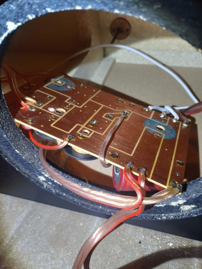

.....i od razu mam pytanie - czy ktoś może dysponuje tym modelem lub podobnym od Klausa Dottera i może zamieścić obrazki zwrotnicy, a jeszcze lepiej jej schemat ?

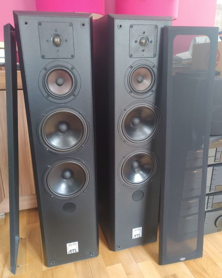

Konkretnie chodzi mi o podłączenie głośników, bo mam wrażenie, że moje kolumny były dłubane - charakteryzują się zasadniczym brakiem sopranów ("im wyżej" wstawię mostek regulacji wysokich tonów, tym ich mniej). Na razie namierzyłem, że biegun (-) terminali jest połączony do (-) wooferów, ale za to do (+) średniotonowca i tweetera. Słyszałem coś o przeciwfazie, ale zasadniczo tylklo w odniesieniu do głośnika średniotonowego, a nie całego toru HF i coś mi tu nie gra.
Załączam obrazki mojej zwrotnicy ......... oraz kolumn 🙂
