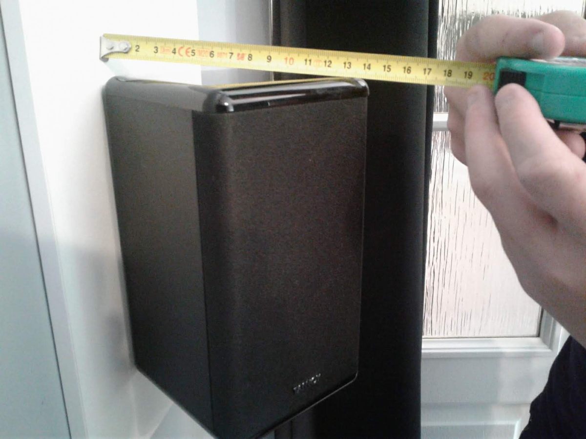

Moje Tannoy mają małe uchwyty 🙂
Monitor odstaje od ściany tylko 28 mam
Zależy od montażu można ustawić kąt nachylenia
