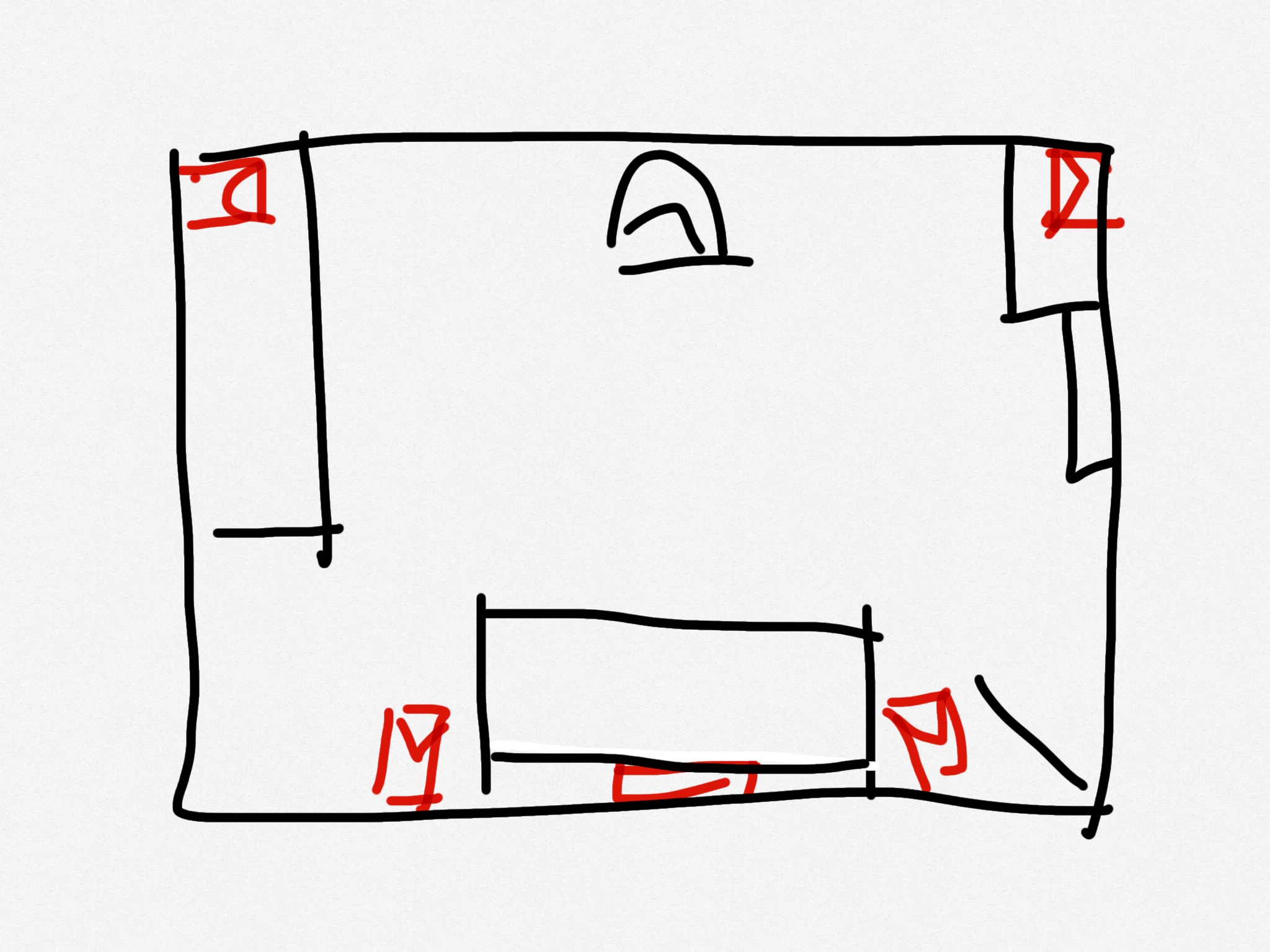

Dopoki siedzisz niemalze dokladnie miedzy przednimi glosnikami, trudno o jakikolwiek sensowny efekt

dzieki, sproboje najpierw zobaczyc jak dzwiek sie zmieni wraz z przemeblowaniem ktore zaproponowal mi xajas, jesli nie pomoze to zobacze ten program, moze cos zdziala 😉

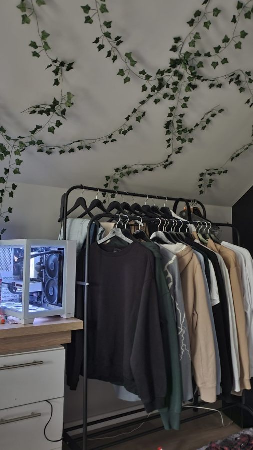

Wieszak... mialem na mysli cos takiego jak w zalaczniku, dzieki wielkie za rozrysowanie tego, zaraz biore sie do roboty i poprzestawiam pare rzeczy w tym pokoju (od razu mam motywacje zeby tu posprzatac.. XD)

Przy takim ustawieniu, siedząc pod ściana będziesz miał dudniący bas,
najlepszy efekt dźwiękowy będzie gdy dasz kolumny na krótka ścianę, a sam usiądziesz w pewnej odległości od tylnej ściany
