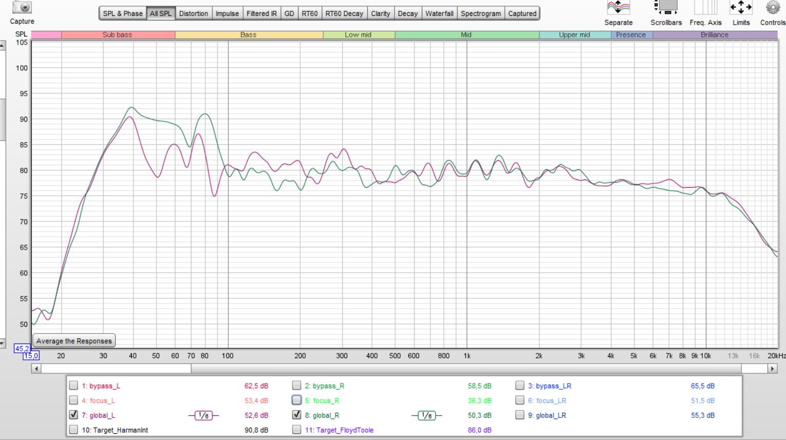

Poniewaz ferszcik podeslal mi odpowiednie pomiary, moglem popatrzec w detalu jak to wyglada i zrobic kilka porownan. Na poczatek musze przyznac, ze sam nie uzywam RoomPerfect i nie mam dostepu do tego programu, wiec coniektore porownania bazuja na doswiadczeniach z innymi systemami i przypuszczeniach, jak ten system dziala.

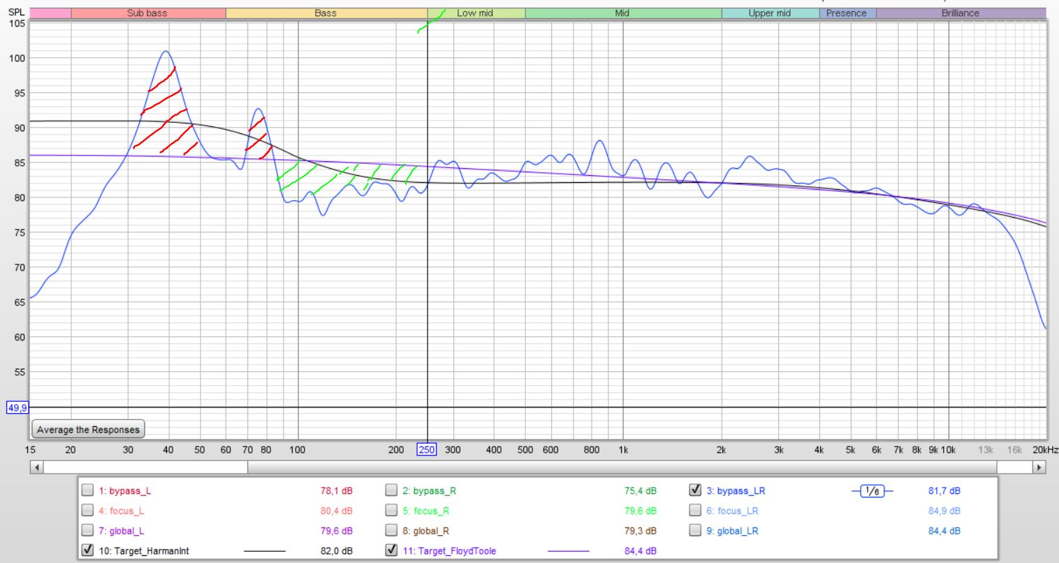

Zaczne od porownania pomiaru charakterystyki amplitudowej sumy L+R z dwoma typowymi zalecanymi przebiegami (Target Curve) Harman Int. i Floyd Toole.
Pomiar sumy L+R (bypass_LR) jest wykonany przy wylaczonym RoomPerfect (bypass)
I co widzimy na „pierwszy rzut oka“?
1. Dwa typowe duze peaki przy 40 i 75Hz -> „dudnienie“
2. Szerokopasmowa dziura w zakresie 75-250Hz. Taka dziura prowadzi przewaznie do troche anemicznego, pozbawionego energii i ciepla brzmienia.
Ten zakres czestotliwosci jest przewaznie trudny do opanowania (wlasciwy tonalny balans)

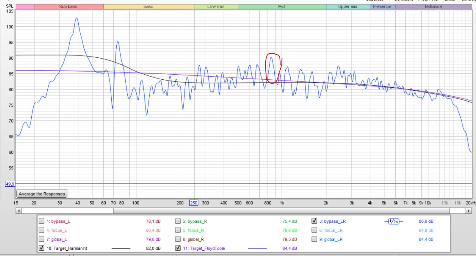

3. Reszta pasma powyzej 250Hz wyglada moim zdaniem calkiem znosnie i na poczatku nic bym tam nie poprawial/korygowal.
Przy 850Hz jest jeden wiekszy peak, ale stosunkowo waskopasmowy, wiec mysle, ze jest „malo slyszalny“ i nic bym tam nie grzebal.

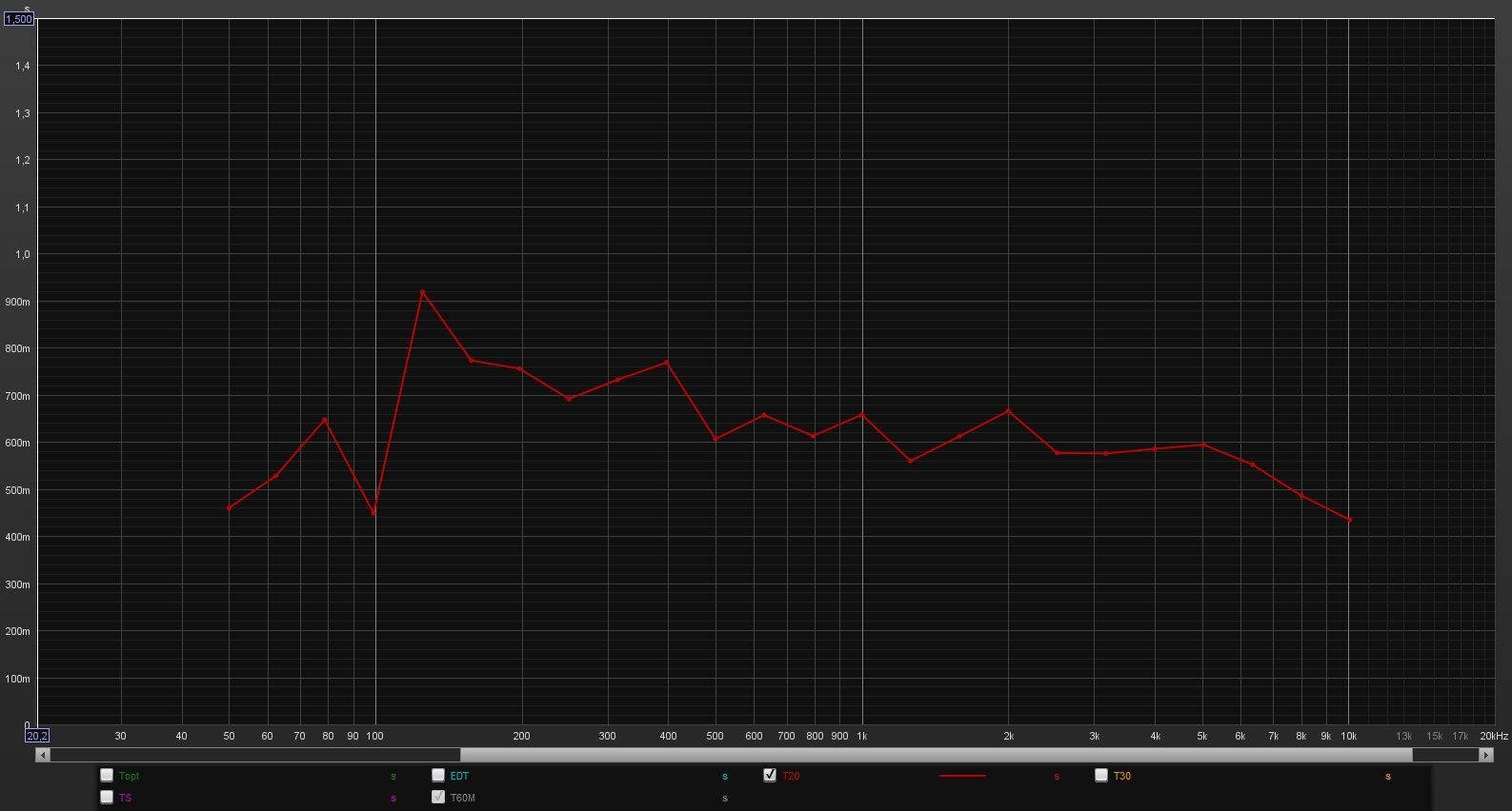

A teraz popatrzymy na czasy pglosu. Niestety tutaj sytuacja wyglada mniej „rozowo“
Czasy poglosu sa (na moj smak/preferencje) za wysokie -> w zakresie >500Hz ponad 600ms, a ponizej 500Hz jeszcze wyzsze i do tego z nierownomiernym przebiegiem

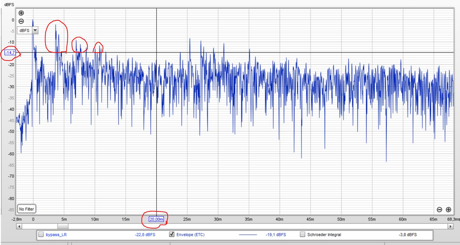

ETC (Envelope Time Curve) tez nie osiaga zalecanego odstepu 15dB w pierwszych 20ms.

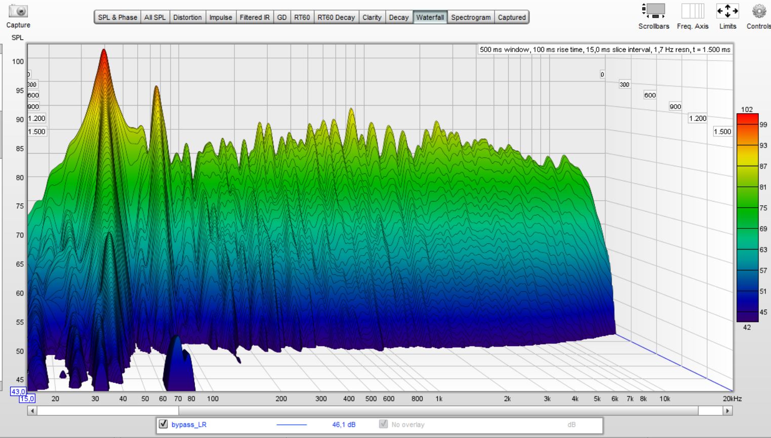

Dla uzupelnienia jeszcze Waterfall Diagram

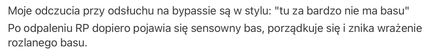

Moje odczucia przy odsłuchu na bypassie są w stylu: "tu za bardzo nie ma basu"
Po odpaleniu RP dopiero pojawia się sensowny bas, porządkuje się i znika wrażenie rozlanego basu.
Miejsce odsłuchowe jest mniej więcej w odległości 65cm od tylnej ściany, lekkie dudnienie faktycznie występuje, po przesunięciu się do przodu jest znacznie lepiej.
Niestety moje obawy się sprawdziły, pogłos był słyszalny i to jest problem z którym chciałbym powalczyć w pierwszej kolejności.
A teraz popatrzmy, co sie stalo po uruchomieniu RoomPerfect w dwoch roznych trybach: focus (korekcja w wezszym zakresie w poblizu dedykowanego miejsca siedzenia) i global (korekcja w calym pomieszczeniu).
Generalnie tryb focus zadzialal precyzyjniej niz global.
Co sie zmienilo?
A) Peaki sie zmniejszyly
B) Wypelnila sie dziura miedzy peakami
C) wypalnila sie ta szeroka dziura w srednim i gornym basie
ale…
D) podbila sie tez conieco (niepotrzebnie) dolna i srednia srednica
Ja bym uzywal tylko tryb focus
Ja mysle, ze to nie tylko wynik zlikwidowanych peakow, ale przede wszystim wypelnionych dziur (B i C). Szczegolnie B daje poczucie tego przyjemnego basu w okolicach 40-60Hz

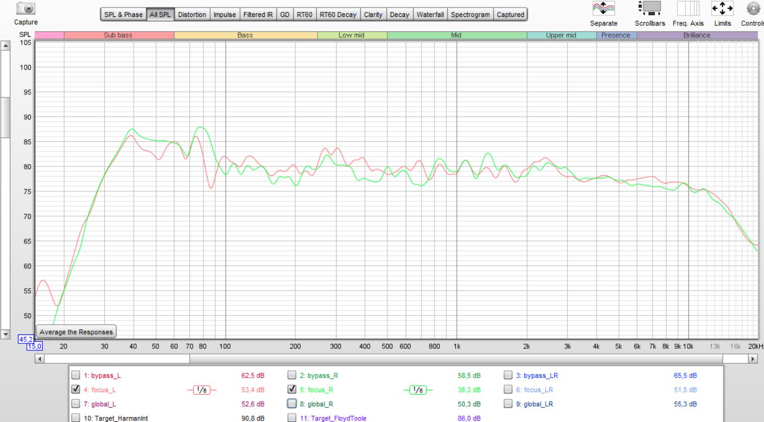

Popatrzmy jeszcze na te osobne pomiary lewego i prawego kanalu.
Najpierw bez korekcji RoomPerfect
Powyzej 800Hz obydwa kanaly sa zaskakujaco symetryczne
Ale ponizej 800Hz zaczynaja sie rozjezdzac. W zakresie 100-800Hz o dobre kilka dB, a ponizej nawet o 10dB.
Ale ja mysle, ze bardziej slyszalne i upierdliwe sa te roznice w zakresie 100-800Hz, bo moga prowadzic do zaklocenia precyzji odwzorowania sceny stereo (poprawnej lokalizacji zrodel pozornych). Te roznice w zakresie niskiego basu sa przez glosniki raczej nieslyszalne (ale slyszalne przez sluchawki).
Ktos, kto mial mozliwosc uslyszec precyzyjnie skorygowane/„zsymetryzowane“ kanaly, wie o czym pisze
A tak to wyglada po zaaplikowaniu korekcji w trybie focus. Widac znaczna poprawe
Tryb global jest mniej efektywny
BTW. To jest funkcja korekcji, ktora umozliwia przynajmniej czesciowe kompensowanie roznic wynikajacych np. asymetrycznego ustawienia zestawow glosnikowych w pomieszczeniu (jeden glosnik stoi blizej bocznej sciany, inna sciana/meble,… itd).
A co ciekawe ustawienie kolumn nie jest tak tragiczne jak można by było się tego spodziewać. Lewy kanał na do ściany 120cm, prawy już otwartą przestrzeń i słychać że bez korekcji symetria jest zaburzona.
Nie wiem jak niektórzy mogą ustawiać kolumny w narożnikach pokoju centymetr od ściany. To w ogóle musi być bałagan i brak jakiejkolwiek sceny.
Po aktywacji RP od razu w dźwięku scena lokalizuje się na środku, czy to wokale czy cokolwiek innego. Wtedy dopiero zaczyna się równe stereo. :)
