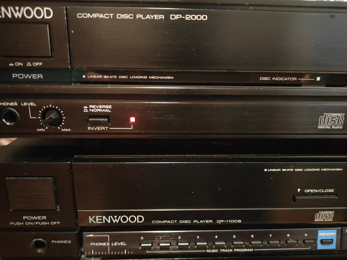

Witam, na tym forum znalazłem temat z 2015 roku Faza (bądż przeciwfaza) płyt CD . Niestety czytając go niema tam wpisów wyjaśniających to zagadnienie. Postanowiłem podzielić się moimi spostrzeżeniami na ten temat. Otóż problem jest bardziej złożony jak zakładano. Po pierwsze przełącznik fazy posiadają tylko nieliczne odtwarzacze CD. Jest to związane z typem przetwornika D/A - cyfrowo analogowego oraz procesora sygnałowego. W niektórych odtwarzaczach CD faza wysokich tonów nie jest zgodna w lewym i prawym kanale. Zależy to jak pisałem wyżej od rodzaju przetwornika D/A i dla przykładu podam tu przetwornik Sony CX2O152, jest to przetwornik monofoniczny i kanał lewy i prawy jest rozdzielany poza przetwornikiem. Wobec takiego rozwiązania występuje przesunięcie czasowe między lewym i prawym kanałem. Wobec tego, że jest ono niewielkie jest odczuwalne na wysokich tonach. Inna sprawą jest sposób realizacji nagrań, otóż tak naprawdę to większość nagrań audio ma sztuczne stereo, wytworzone na stole mikserskim i w trakcie zgrywania "taśmy matki" niema to nic wspólnego z rozstawieniem muzyków i instrumentów w studiu nagrań. Inaczej się maja nagrania koncertowe lub składów kameralnych ale w takich nagraniach też nie mamy takiej stereofonii jak byśmy tam byli. Jest to po prostu niemożliwe do realizacji. To stereo na nagraniach wobec tego jest takie trochę albo bardzo "oszukane" Ja posiadam CD Kenwood DP 2000 i posiada on taki przełącznik opisany REVERSE, NORMAL a po jego włączeniu dioda obok opisana jako INVERT zmienia kolor z zielonego na czerwony. Na niektórych nagraniach słychać wyraźną różnicę w materiale dźwiękowym. Po włączeniu przełącznika przybywa tonów wysokich, stają się bardziej szczegółowe oraz zmienia się scena, na bardziej poprawną. Takie są moje spostrzeżenia w tym temacie, proszę o wypowiedzi osób mających doświadczenie w tym temacie.
