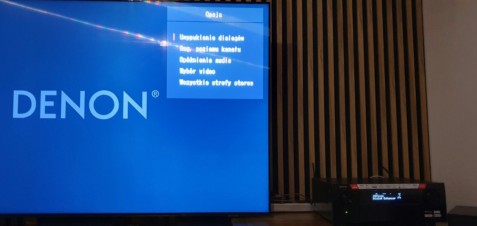

Zwróć jeszcze uwagę, że pod przyciskiem "Option" na pilocie masz możliwość podstawowej regulacji barwy, w zakresie niskich i wysokich, o ile nie słuchasz w trybie "direct".
A tutaj - wyłączenie audyssey. Jeśli po wyłączeniu, dalej brak wysokich, to albo coś jeszcze jest namieszane w ustawieniach, albo zmiany w akustyce pomieszczenia poszły za daleko...

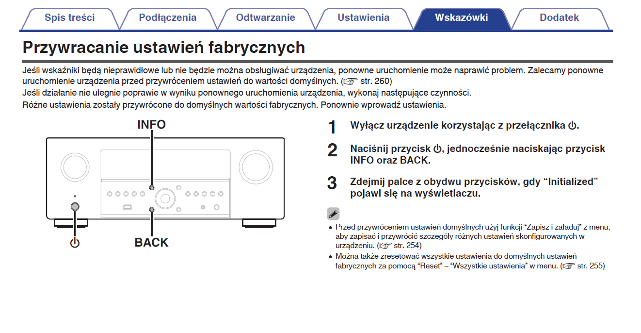

Tak jest opcja resetu. W manualu poczytaj.
Ja bym zaczął od kompletnego resetu nie tylko od wyłączenia aufysseya

Rafaello_666   Co do  przycisku  Option na pilocie , u mnie  nic takiego nie ma  😞  zdjęcie w następnym poście, bo jest limit do 2MB na post  😕

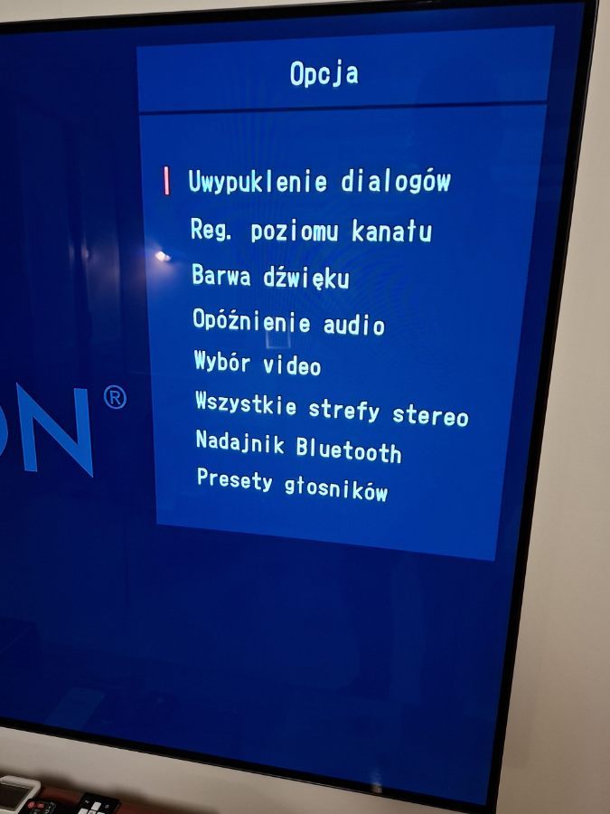

Jak widać  brak opcji zmiany  barwy dźwięku  🤷‍♂️

Zmiana barwy jest aktywna w trybie "auto" (żółty przycisk na dole pilota), pod warunkiem, że masz aktywne regulacje (czyli nie na ustawieniach audyssey).

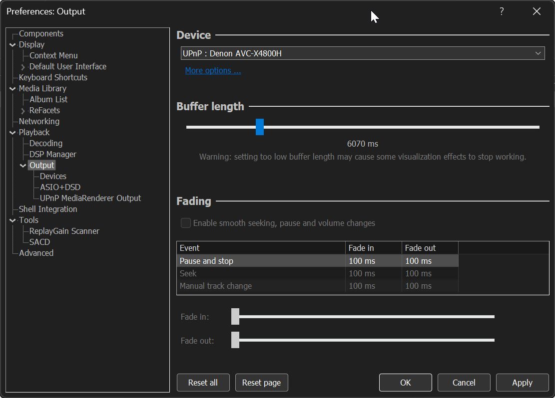

Tu , screen  dla zobrazowania połączeń
1. Tidal na  Głośnikach minitora/TV
2. Tidal na  DAC'u topping który widoczny jest w  windows jak zwykła karta dźwiękowa
3. Tidal  windows  uruchomiony również jako Tidal connect na  AV
Jakby tego było mało mam jeszcze opcję  połączenia z  Denonem poprzez  UPnP  (  Windows mediastreaming  )
Niestety UPnP Windows media streaming   coś  robi z przesyłanym dźwiękiem  i jest to  słyszalnie  najgorsza z  opcji .
