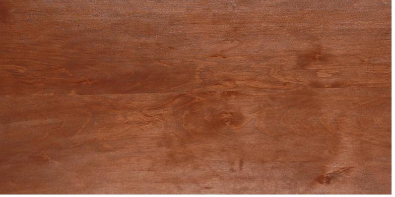

Ma ktoś zdjęcia jak wygląda fornir bejcowany Sopurem nitro?
Ślicznie wyglądają Wasze głośniki,ja jednak nie radzę sobie z bejcowaniem kupiłem bejcę nitro Sopur i na olchowym fornirze wychodzą mi plamy.
Proszę o wskazówki jak mam to zrobić,z naklejaniem forniru jest ok tylko to bejcowanie
Jak masz liścia luzem , to naklej go na płyte i zrób test. Dajesz b.dużo bejcy i szybko ściągasz szmatką, nic nie poprawiaj i w miarę równo. Małe różnice w kolorze pod bezbarwnym sa mniej widoczne.

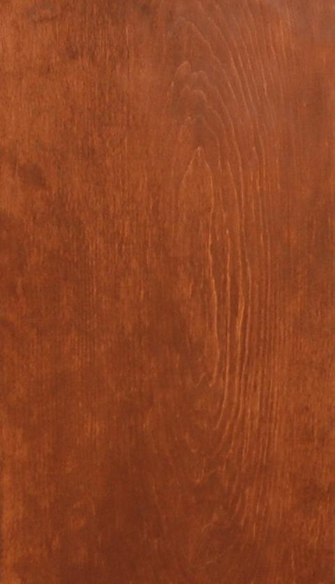

Zrobiłem podstawowy błąd kupiłem bejcę Sopur dwa odcienie zmieszałem bejce i myślałęz że wszystko wyjdzie świetnie zrobiłęm test na małym kawałku nakładałem szmatką i pakułami słyszałem że tak to powinienem robić na duzym dobrym wyszło to gorzej.
Kolor jescze nie taki jaki chciałem muszę dokupić jescze jedną butelkę
Różne są techniki nakładania bejcy, dużo zależy od powierzchni. Ja nakładam, pędzlem, gąbką, szmatką, pistoletem. Bejce można przeszlifować,zmywanie rozp. nitro może zostawić plamy.

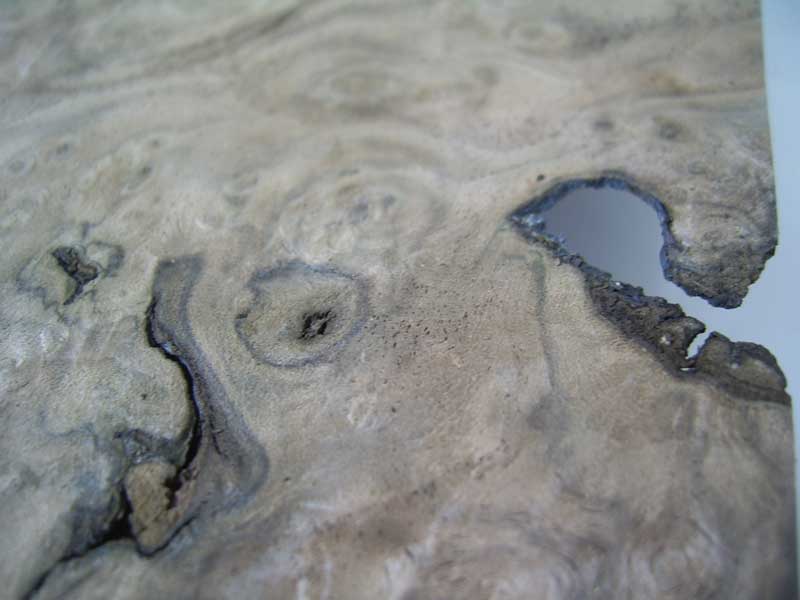

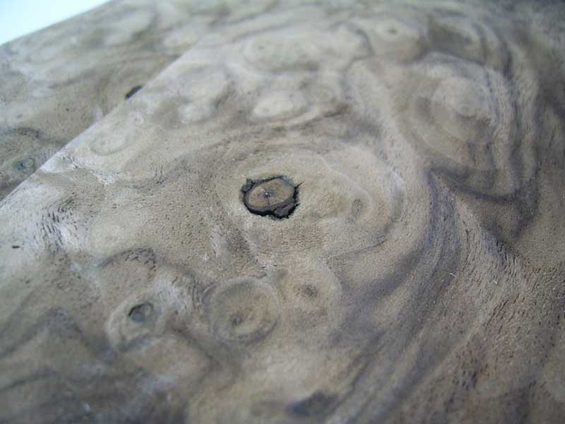

Ale mam fornir z takimi "kwiatkami".
Zaloguj się, aby zobaczyć treść (możliwe logowanie za pomocą ) post-4633-037354800 1292625735_thumb.jpgpost-4633-009315800 1292625746_thumb.jpg
Jak ugryźć taki temat? Mógłbym wybrać fragmenty forniru bez takich ubytków, jednak z pewnych powodów (głównie chodzi o ciągłość wzoru) wolałbym te dziury czymś uzupełnić. No właśnie czym i w jaki sposób? Ma ktoś jakiś patent lub chociaż pomysł?
