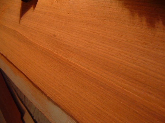

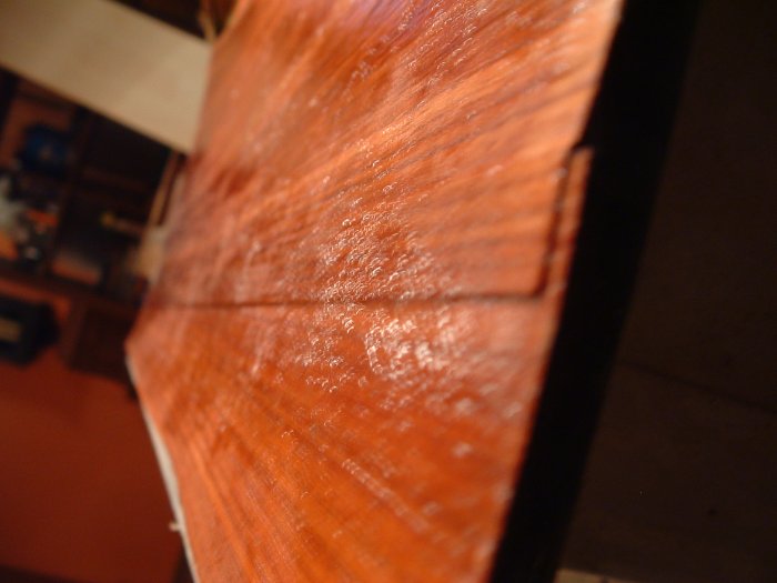

Ofornirowałem ostatnio swoje skrzynki, ale mam małe problemy: jeden z nich to fakt że musiałem zrobić zakładkę... sporo czytałem na ten temat na forum i jeszcze więcej eksperymętowałem:) na jednej ściance wyszło cudownie (była pierwsza w kolejności) druga to masakra!!! fornir połupał się od mojego syzyfowego szlifowania i wyszły kwiatki w niektórych miejscach - fornir połupał się:/// nie wiem co teraz zrobić? ...Kleiłem klejem kontaktowym
Drugi mój problem to odtłuszczanie - kupiłem specjalny olej do forniru ponieważ jakoś lakier do mnie nie przemawiał - wziąłem więc szmatkę i zwilżyłem najzwyklejszym rozpuszczalnikiem, przetarłem i kur**** przebarwienie (fornir nabrał intensywnego koloru) już drugi dzień nie znika!!! Mam go nie wiem jakoś osuszyć ??

w ogóle nie rozumiem Twojego działania....moim zdaniem fornir połupał się bo po prostu musiał!! Rozumiem że liść forniru był za wąski aby okleić całą ściankę, więc zrobiłeś tę zakładkę?! Tak się nie robi...było trzeba dociąć od liniału 2 krawędzie, skleić papierową taśmą i na posmarowane klejem powierzchnie przyłożyć tak złączone liście i by było ok....teraz to nie widzę żadnego innego rozwiązania jak tylko zerwać ten bok----> opalarka i klej kontaktowy ładnie zejdzie..
2ga sprawa to z tym rozpuszczalnikiem. Nigdy czegoś takiego nie praktykowałem i nie wiem czy w ogłole można coś takiego robić!!!!(jak już coś to zawsze specjalnymi do tego środkami) Miałeś sklejone boki klejem kontaktowym (jak rozumiem wodoodpornym) To jaki problem? Namoczyć szmatkę wodą, wycisnąć i lekko zwilżoną przetrzeć fornir z pyłu po szlifowaniu? Czynność możesz i powtórzyć 10 razy i nic z fornirem się nie stanie bo nie ma prawa... wilgoć wyparuje. Pierwszy raz spotkałem się z tym żeby ktoś używał jakiś środków do "odtłuszczania" (nie wiem czy to w ogóle właściwe określenie....drewna się nie odtłuszcza, bo tłuste zawsze wnika w drewno, w pewien sposób je impregnuje....a jedyna słuszna dla mnie metoda do pozbycia się tłustego z drewna to przeszlifowanie...). ZGADUJĘ że niestety ale przebarwienia forniru nie znikną :///

Co do twojej metody to zgadza się jest napewno dobra, ale nie do tego forniru - to jest straszne cholerstwo jesli chodzi o docinanie wzdluz...probowalem na wiele sposobow i zawsze to samo - padouk na dardzo geste sloje i jak go probojesz ciac nozykiem to leci po slojach:/// nawet jak go zagrontowalem to tragedia dalej miala swoje miejsce....pocieszyles mnie ze mozna to odkleic, bo opalarke naszczescie mam:D. A z tą zakladka wychodzi naprawde genialnie, przynajmniej przy moim fornirze, bo u mojego kolegi....wciaz mi to wypomina:)
A z tym odtluszczaniem to chyba zeczywiscie sie popisalem... ale tak bylo w instrukcji tego oleju, sprobuje jutro i zmucia woda, bo szlifowanie musze narazie odpuscic...takiego kataru dostalem..a mowia ze gornicy to tylko na pylice sa narazeni:))). W kazdym razie WIELKIE DZIEKI

spróbuj zrobić tak....aluminiowy kątownik czy jakiś inny profil przykładasz do forniru, dobrze dociskasz i SKALPELEM (nie wiem jakiego noża używasz bo ja to tylko chirurgicznych :)) - bardzo ostre) tniesz cały czas obrysowując linię prostą od profilu (najlepszy jest kątownik zdecydowanie). Njapierw ciągniesz skalpelem delikatnie, obrysowując linię, coraz mocniej aż w końcu go przecinasz...spokojnie, tu nie ma pośpiechu, nie musisz przeciąć forniru za pierwszym razem. To samo robisz na drugim kawałku...a pasuje to to jak ulał. Polecem, na prawdę sprawdzona, dobra i dokładna metoda. Nie wiem jak potem wykańczasz fornir robiąc na zakładkę, pewnie musisz się trochę nagimnastykować, a przy tej metodzie którą wyżej opisałem, po prostu przyklejasz i po problemie. Ważne żebyś tylko ładnie słoje dopasował i tyle.
PS opalarka+szpachelka=30min roboty. Powodzenia :))

No moje nożyki to standardowo - nożyki do wykładzin;P Jutro rano skocze do Castoramy jesli wogole maja tam chirurgiczne nozyki:))). Tak czy inaczej sproboje bo z tym gimnastykowaniem to Masz racje - 2g zmudnego szlifowania + odciski na palcach- bo wole wszystko recznie wykonczyc.
Z tym polewaniem woda to pomoglo, naprawde wielkie DZIĘKI jeszcze przejechalem papierem 120 i jest cudo:), dodatkowo wstawilem je do pokoju zeby "zlapaly" temperatury bo w moim garazu to tak kolo15C:/. Jak już się uporam z tą ścianą dam Ci napewno znac....

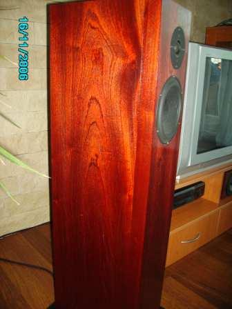

Na forum są zdjęcia kolumienek Bartheza są tylko polakierowane ale jest efekt jakby fornir się mienił w zależności od kąta padania swietła,czy po zabejcowaniu i lakierowaniu można uzyskać taki efekt?
Odczywiscie że po bejcowaniu i lakierze bedzie sie mienił, ale wszystko zalezy od uzytego forniru. W watku kolumny wasze konstrukcje(czy jakoś tak) wkleiłem dawno temu kolumny w mahoniu bejcowane i efekty świetlne były znakomite.
O to mi chodziło. Mahoń bejcowany nitro sopurem i bezbarwny. Szkoda ,że już ich nie mam.

Kolumny wyglądają extra właśnie o taki efekt mi chodzi.
