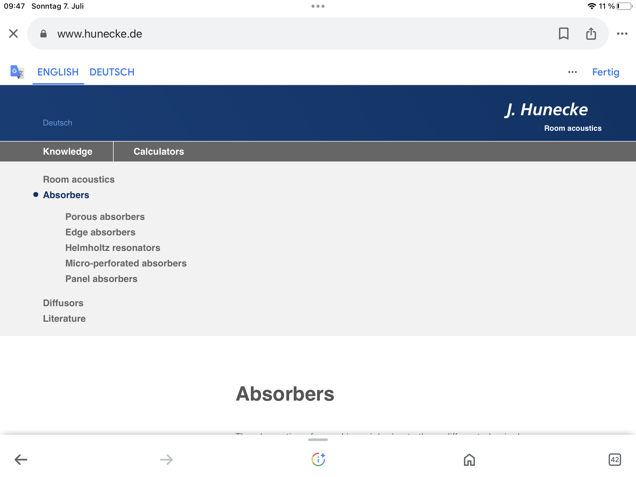

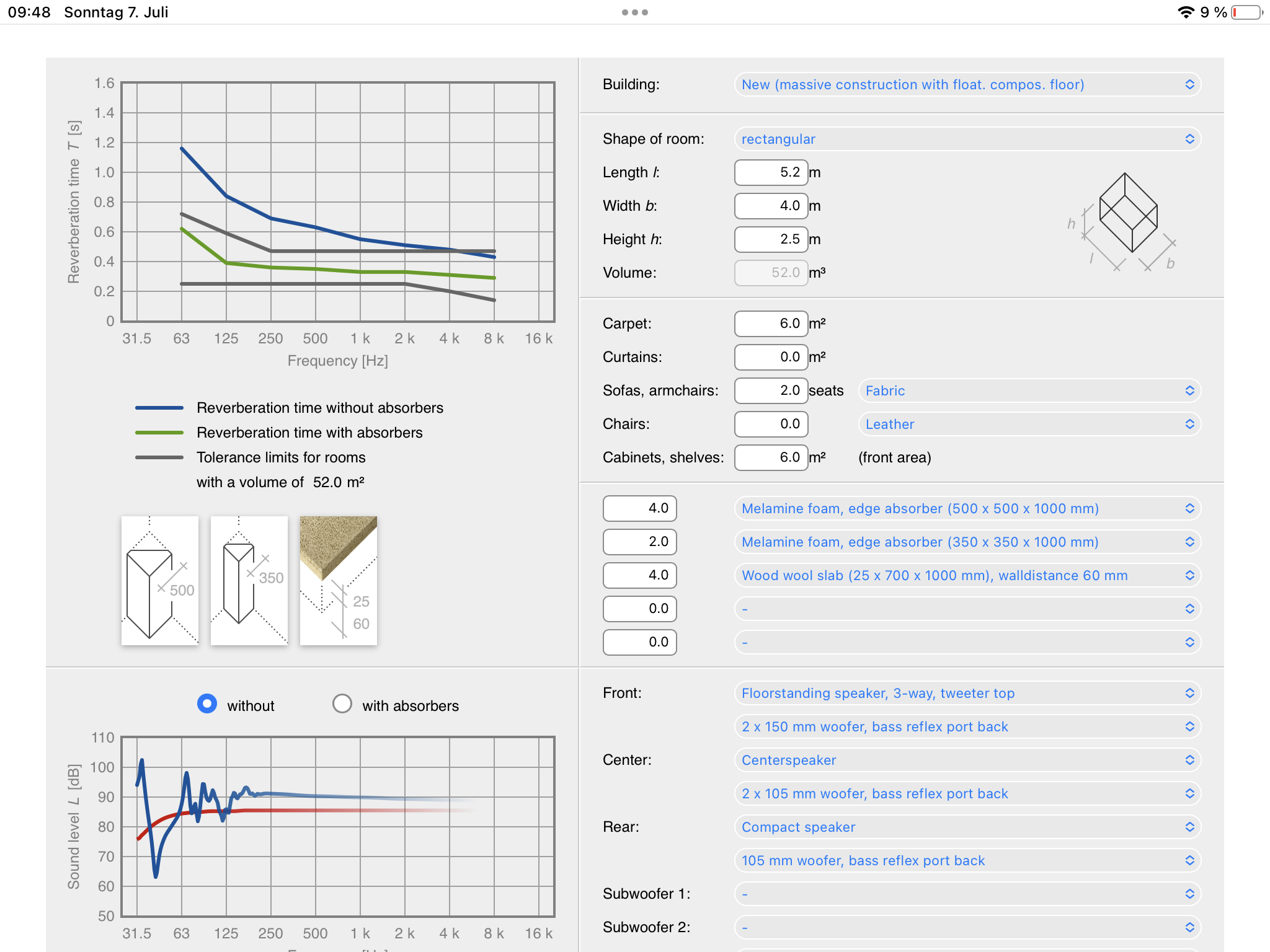

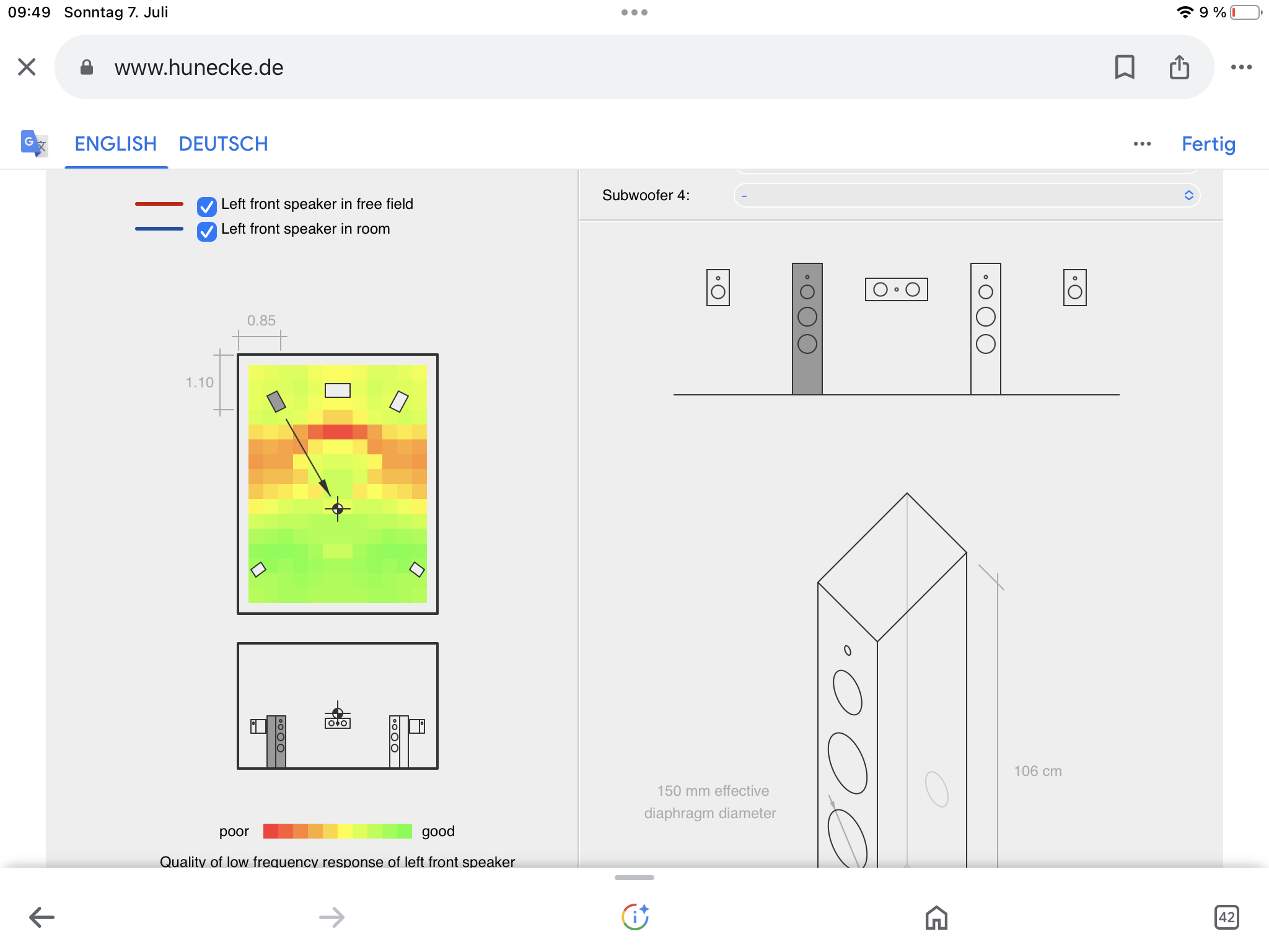

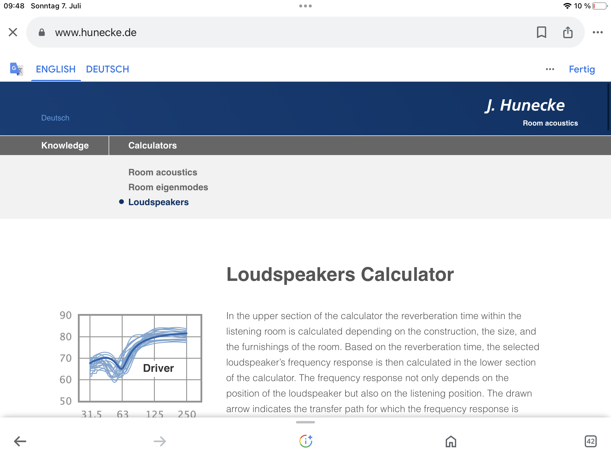

Znakomita strona z wiedza o akustyce + kalkulatory akustyczne
Wlasnie na nowo odkrylem ZNAKOMITA️ strone z wiedza na temat podstaw akustyki, dzialania roznych typow ustrojstw akustycznych i ciekawymi kalkulatorami akustycznymi (lacznie z kontrola i symulacja efektywnisci dywanu, pianek i innych ustrojstw i optymalnym ustawieniem kolumn, subwooferow,…)
Goraco polecam kazdy jeden temat!

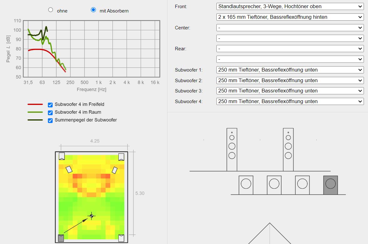

W dniu 7.07.2024 o 09:10, xajas napisał:
Przyklad z mojego pomieszczenia

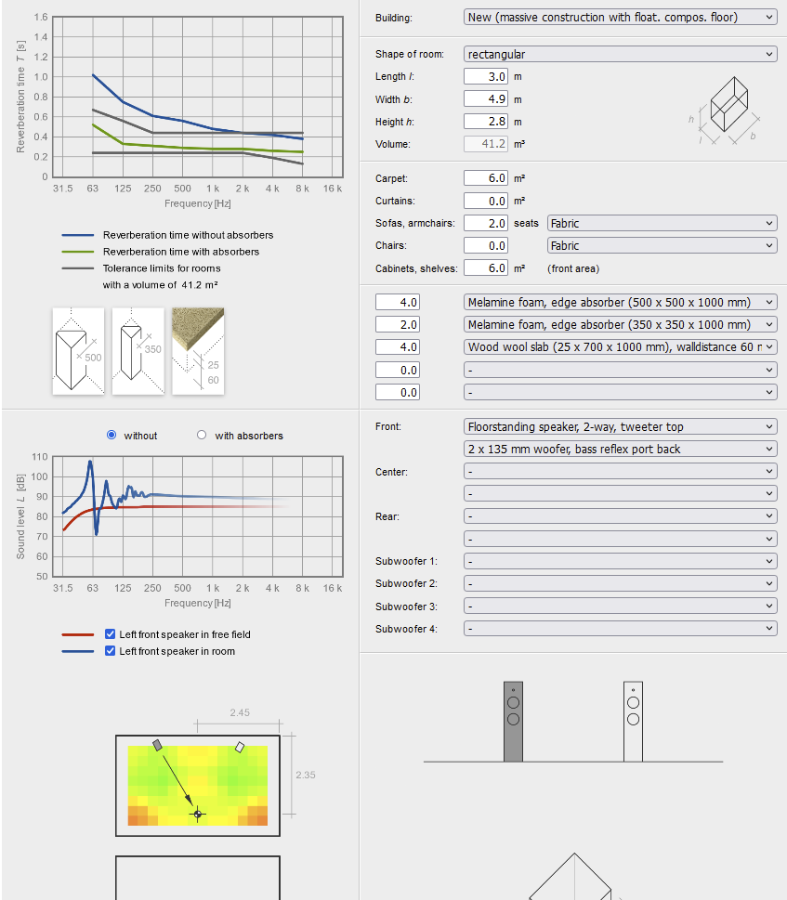

Przyklad z Twojego pomieszczenia 😉
U mnie wychodzi tak:
Niestety mam aneks, którego się nie da uwzględnić 😐
Drugi pokój, prostokąt bez aneksu:
Aneks mozesz ewentualnie uwzglednic, zwiekszajac sztucznie powierzchnie glownego pomieszczenia.
Takie programy bazuja na obliczaniu czasow poglosu w oparciu o pojemnosci/kubature pomieszczenia i wspolczynniki absorbcji poszczegolnych powierzchni, a nie ich ksztaltu (zasada znana/stosowana od 1900 roku i opisana przez Sabene)
Jes to o tyle ciekawe, ze pozwala oszacowac zakres i skutecznosc uzytych absorberow w zaleznosci od ich powierzchni.
To jest w sam raz dla tych, ktorzy mysla, ze sobie powiesza dwa paneliki miedzy glosnikami i juz poprawili akustyke
