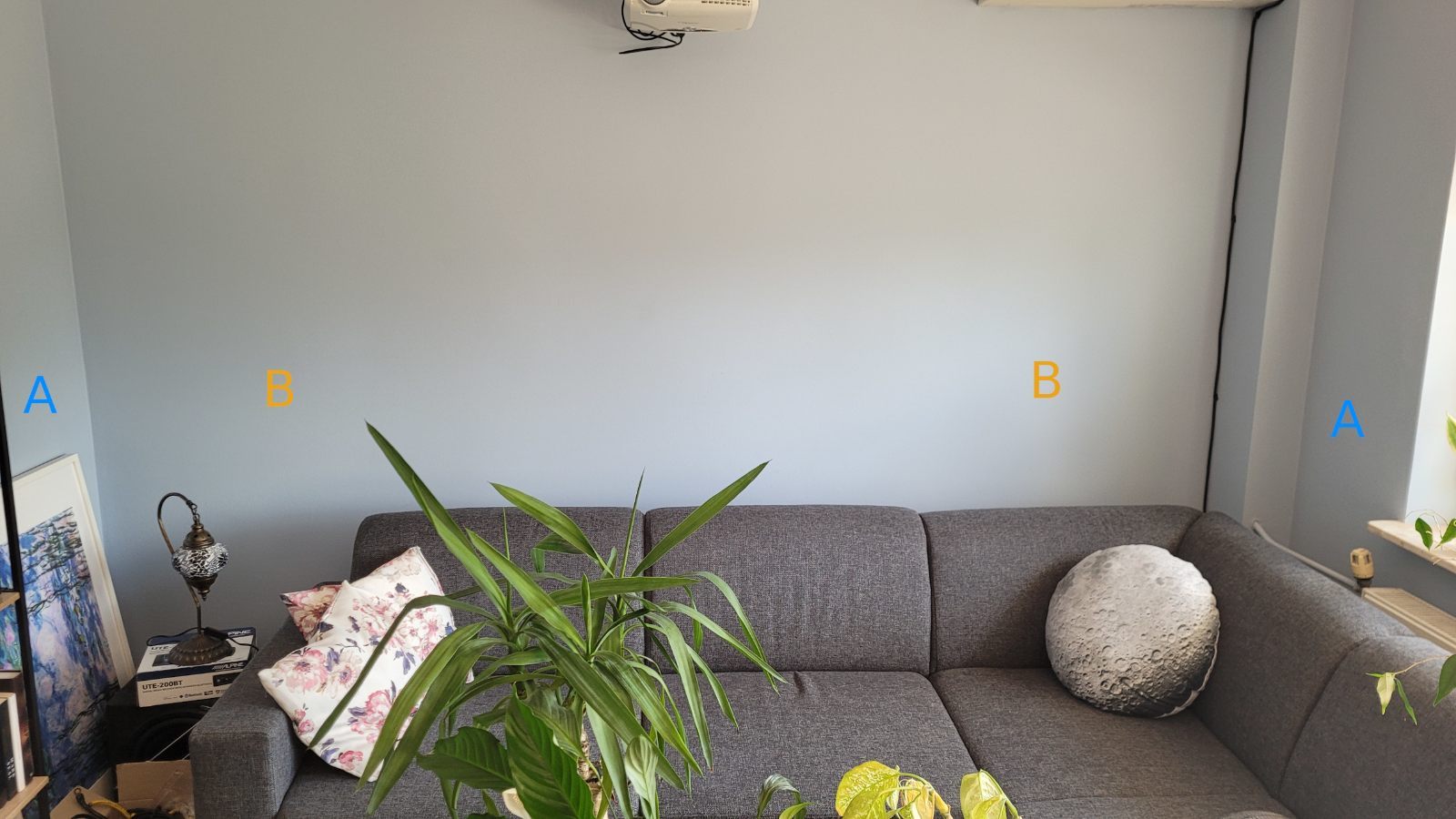

Zastanawiam się, które miejsce będzie najlepsze, żeby umieścić kolumny di-/bipolowe (mają przełącznik trybu) FX. Czy, jak na zdjęciu poniżej, w miejscach "A" (boczne ściany) i podłączenie ich jako Surround, czy w miejscach "B" (tylna ściana) i podłączenie jako Surround Back?
Co uważacie?

A jaką konfigurację chcesz u siebie osiągnąć? 5.1 czy 7.1 Jesli 5.1, moim zdaniem powinny być ustawione w miejscu A. Surround back występuje tylko w konfiguracji od 7.1 w górę. Teoretycznie moglbyś w amplitunerze ustawić konfig 7.1 i surroundy (boczne) wyłączyć ale nie będzie to to samo co "klasyczne" 5.1.

Fakt, zapomniałem napisać o konfiguracji. 5.1. Też tak sądzę. W manualu producent zaleca umieszczenie na wysokości 60 cm powyżej uszu do podstawy kolumny.
Daj na bocznych  przełącznik na dipol. Minimum 50 cm od  narożnika i 60cm  nad uchem  .Konfig Tak jak piszesz  5.1 .Jak ustawisz opisz wrażenia😉

Dzięki za odpowiedzi. Z tymi 50 cm od narożnika będzie problem. Lewa kolumna weszłaby wtedy we wnękę okna. Maksymalnie 36 cm od wnęki udałoby się ją zamontować (i to też licząc od ścianym a nie od widocznego na zdjęciu "uskoku"). Niestety, takie realia...
Bardzo fajne kolumny te FX.Miałem w salonie na bocznych ścianach.Chodzi o to ,że te kolumny żyją z odbić. Potrzebują do tego gołej ściany i te minimum 50cm od narożnika .Dzięki temu tworzą fajną przestrzeń  za oglądającym.Jeśli dasz ją za blisko narożnika może to zakłócić jej odbiór.Najlepiej sprawdzić samemu.Jeśli jest tak jak piszesz to wypróbuj różne ustawienia.Może jak dasz na tylnej ścianie i te 50cm od narożników ,też będzie OK....

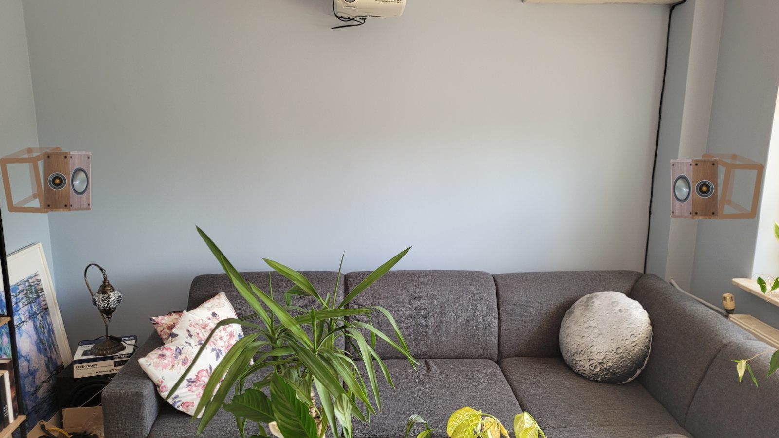

Skłaniam się ku rozmieszczeniu po bokach, ale by robić symetrycznie myślę też o zrobieniu takiego "wypustu" po obu stronach. Zastanawiam się, czy miałoby sens zrobienie dwóch skrzyneczek o głębokości 15 cm, zamontowaniu ich do ściany a na nich z kolei przymocowaniu FX-ów. Dzięki temu udałoby się uzyskać po obu stronach ok. 60 cm odległości od tylnej ściany. Coś jak na chałupniczym obrazku poniżej (tak, wiem, "stelaże" trochę kątów nie trzymają 😅).

Niezabardzo rozumiem ten zabieg...Jakkolwiek to przy oknie rozumiem to po przeciwnej stronie? Odsunięcie w" głąb" pokoju nic nie da.Wręcz przeciwnie ,pogorszy sprawę.To nie Apteka.Spróbuj tylko odsunąć  na ścianie maksymalnie od rogu jak się da...posłuchaj i podziel się wrażeniami...
W porządku. W sumie na modyfikacje zawsze przyjdzie czas, a nuż jednak okażą się zbędne...
Podzielę się wrażeniami, ale to po weekendzie. Niestety trafiłem na zbrojenie i dziś już nie powieszę drugiej (prawej) kolumny).

Wybaczcie, że dopiero teraz odpisuję. Niestety czas nie pozwalał na poważnie wrócić do tematu. Teraz, po kilku obejrzanych filmach z FX-ami zamontowanymi po bokach (wys. 60 cm) stwierdzam, że dają bardzo ciekawy efekt i na pewno zostaną w tym setupie.
