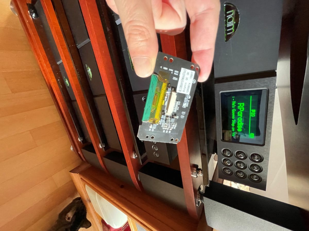

Czy ktoś mógłby mi polecić serwis, który wymieniłby wyświetlacz w moim dość wiekowym ND5 XS na nieoryginalny? Mój padł (ledwie się świeci). Wycena oficjalnego serwisu Naim przekracza moje aktualne możliwości budżetowe: 1600 zł. A że wyświetlacz na jakość dźwięku pewnie specjalnie nie wpływa, to chętnie bym go zastąpił nieoryginalnym. Najlepiej w Warszawie, ale wysyłka też możliwa.

Sam wymienisz, nic trudnego. Wyświetlacze nieoryginalne są na ebay za ok. 420-450 zł plus wysyłka.
Dziękuję bardzo! Jeśli nie wymaga to lutowania w ciasnych przestrzeniach, to faktycznie chyba spróbuję 🙂

Jeszcze raz dziękuję za porady i raportuję SUKCES. Wyświetlacz z Ali kosztował 425zł z wysyłką, instalacja bezproblemowa, nie licząc niezłego nagłówkowania się nad otworzeniem obudowy - jak się okazuje w serii 5 XS jest ukryta za zaślepką śrubka, którą trzeba odkręcić kluczem imbusowym, potem już wszystko łatwe. Efekty jak na zdjęciu 🙂
