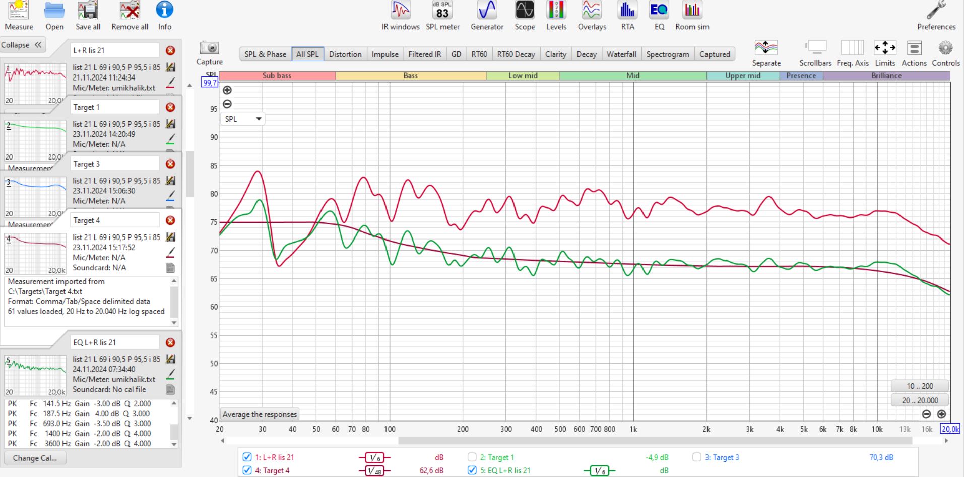

Tak wygladaja te 4 filtry
Też mi podobne korekcje najlepiej wychodzą odsluchowo - niskie Q, nieprzesadzony zakres korekcji 👌

Mówisz o kolumnach i ich ustawieniu, rozumiem że pomiar bez korekcji?
bez  nic nie ma wzmacniacz bez regulacji , nawet jakiś czas temu pytałem o Mini DSP bo byłem lekko już podłamany , że sobie nie poradzę samym ''grzebaniem'' w kolumnach  ,
Z pustego to i Salomon nie naleje
Ale mozesz wyprobowac bardziej agresywnej korekcji
Wyprobuj to koniecznie.
Przy ocenie (porownaniu z brzmieniem bez korekcji) musisz uwazac/pamietac o tym, by nie oceniac efektu w oparciu o glosnosc. Takie setupy zanizaja sumaryczny poziom glosnosci sygnalu, a niestety czesto oceniamy to, co jest glosniejsze jako „lepsze“. Dlatego ja przy wszystkch porownaniach generowanych filtrow uzywam dodatkowe „neutralne“ filtry, ktore nie robia nic innego poza obnizeniem poziomu glosnosci (np. o 3dB, 4dB, 6dB,..) i przelanczam miedzy neuetralnym i korygowanym
Wtedy porownuje jablka z jablkami a nie jablka z gruszkami
W powyzszym wypadku Highshelf (nr.4) redukuje niemalze calosc o -9dB
Czy posluchales wersji bez dziury?

z zamkniętego głośnika 16,5 cm za wiele się nie wyciągnie , a z bas refleksem to  wywalało taką górę na 50 HZ że masakra słuchać się nie dało , wtedy tylko korekcja DSP
Nie myślałeś o subie? Masz taki strony spadek że integracja powinna być łatwa 🙂
a już mi się zwyczajnie nie chce , a jeszcze jest to mieszkanie w bloku wiec wiesz
