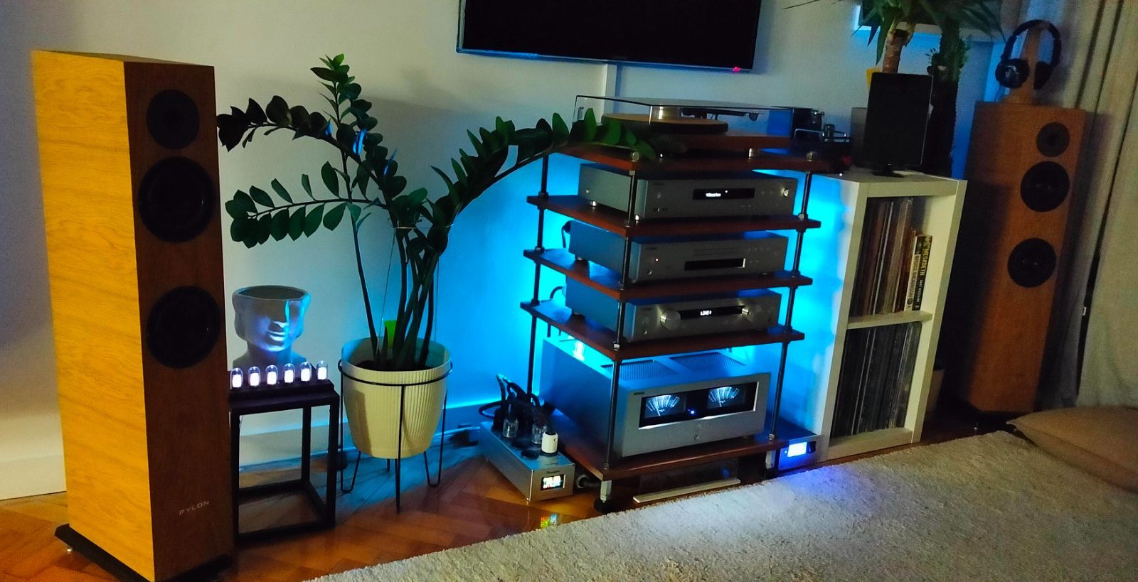

Tez się kiedy zastanawiałem czy użyć kolców ale dałem sobie z tym spokój ze względu na wygodę. Poszedłem po taniości i użyłem podkładek pod piece mocowane na łeb śruby M16. Całość to pręty gwintowane M16 a blaty to sklejka 18mm zamówiona na wymiar w OBI. Otwory i cała reszta to własna inicjatywa. Było jeszcze kilka drobnych zmian ale ogólnie cel został osiągnięty. Drogo nie było 😋.

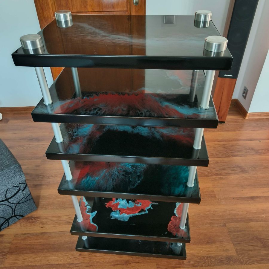

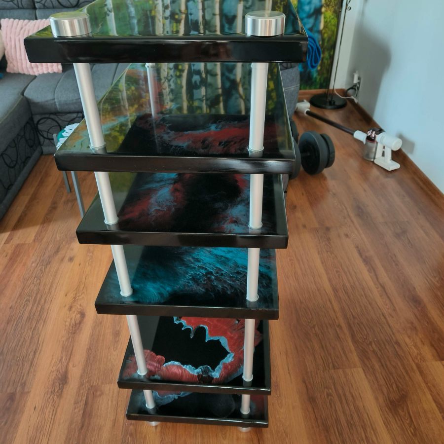

Ja zrobiłem półki tak, że skleiłem że sobą dwie płyty meblowe grubości 18mm i dodatkowo każdą zalałem żywicą epoksydową. Potem lakierowanie.  Takie grubsze wygladają ładniej i więcej wytrzymają - no końcowka mocy waży 35kg. W wszystko stoi na toczonych aluminiowych krążkach podklejonych filcem. Nie porysujesz podłogi, a całość można łatwo przesunąc. Ja  bym aż tak nie przesadzał z tymi wibracjami.
