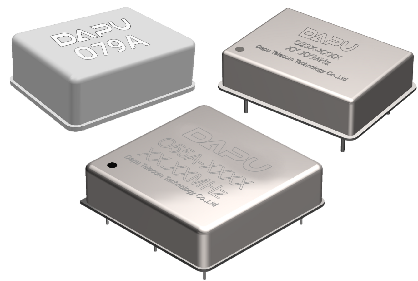

Zegar jest ten
Chinole znowu podeszli kompletnie niestandardowo. Zamiast podłączać uniwersalny zegar 10 MHz podlaczac nalezy ich zegar z dwoma czestotliwosciami 11,2986 MHz (krotnosc 44,1kHz) i 12,288 MHz (krotnosc 48kHz). Zegar kompletnie nieuniwerslany. Jak masz w torze jeszcze jakies inne cufrowe urzadzenie z wordclock lub z 10 MHz np. jakis streamer to ten zegar jest zupelnie nieprzydatny.
To juz lepiej wybrać to:

Możesz zrobić zdjęcie wnętrza? Chciałbym zobaczyć tego chińskiego crysteka
Godzinę temu, krolewicz napisał:
chińskiego crysteka
Nie jest chiński

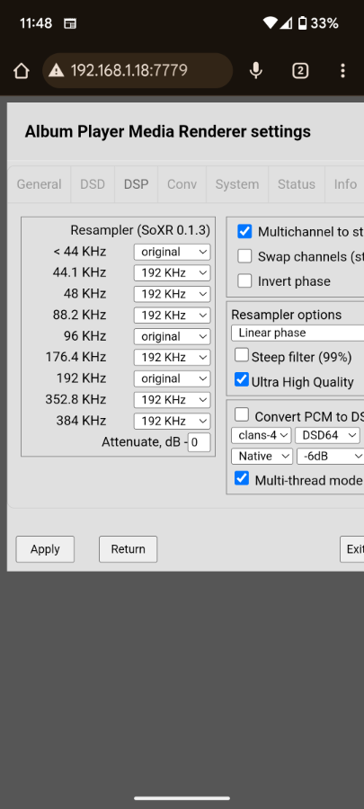

Zgadzam się, ale wystarczy zrobić tak jak na zdjęciu
Można,  tylko wtedy masz up lub downsampling na poziomie firmware odtwarzacza. A wykorzystując zewnętrzny fizyczny reclocker dla zegara 10Mhz podajesz na DAC i źródło taką częstotliwość jaka atualnie potrzebna do odtwarzanego pliku. Poza tym możesz (co moim zdaniem ważne,  a może i decydujące) podać sygnał o wymaganej częstotliwości zarówno do DAC jak i do źródła.
@RCD chodzilo chyba raczej o to, ze resampluje sygnal audio np. z 24/192 do 24/176,4.
Raczej odwrotnie ... 24/176.4 do 24/192 , jak reszta częstotliwości z wyjatkiem 96 , ale to detal.
Czego bym nie słuchał z plików to wszystko do DAC idzie 192khz lub 96khz, nic w zegrze nie muszę przestawiać. Nie wiem czy ten zegar nie dobiera sobie sam częstotliwości, z tyłu ma dwa wejścia i to z napisem DAC zalecane jest z ustawieniem 12M, jak włączę płytę CD to na 12M nie mam żadnych zniekształceń czy trzasków, gram z zegarem mod wczoraj więc muszę to jeszcze przećwiczyć...
Na cd wychodzi tylko 11. Płyta ma 44.1 to inaczej byc nie może. Na dac sobie możesz przełączyć pomiędzy 11 a 12. Ale przy twoim upsamplingu to 12 jest jedynym słusznym wyborem.
