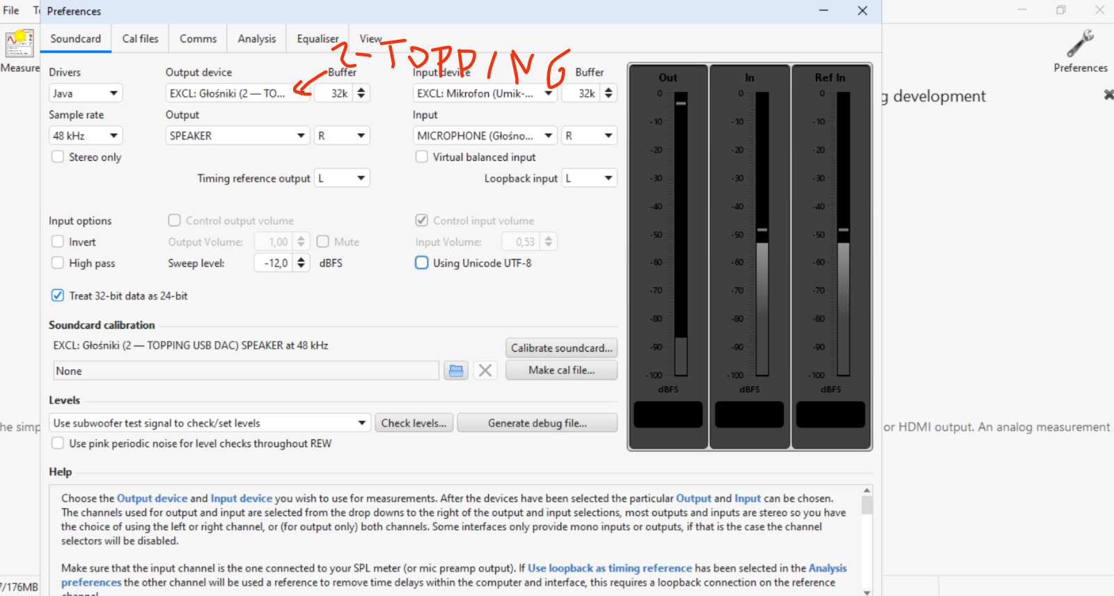

Konfiguracja.
Podczas pomiaru wyskoczył komunikat
Zaloguj się, aby zobaczyć treść (możliwe logowanie za pomocą ) rew2.thumb.PNG.d258ca3f9dfcb957a20b6c1d13d62381.PNGrew3.thumb.PNG.b8e0cbd484db15f4605cb47d4ed9cfc8.PNG
a to moje wypociny😁
1.thumb.PNG.aebba17df92425b04e99fd064119afe6.PNG2.thumb.PNG.a16cd43eeae6144801b485f04a43c180.PNG3.thumb.PNG.a9234956a8266d2e83eb05ca01092fa2.PNG4.thumb.PNG.c667def4545de612b5795d03a60c7eb7.PNG
Na bank coś sknociłem😁

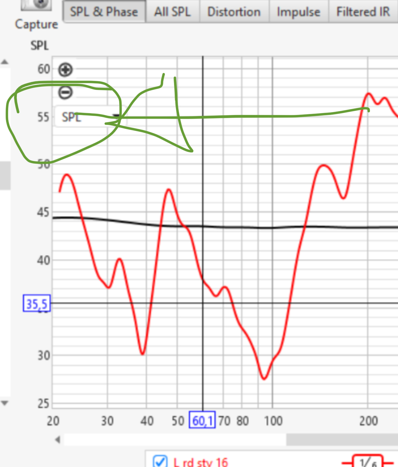

5 minut temu, rd79 napisał:
moje wypociny😁
Masz odcięcie basu włączone gdzieś?
Level też bardzo dziwny,  75dB to dobry i bezpieczy poziom

Z cicho mierzyłeś, i ten bas faktycznie baaardzo dziwny

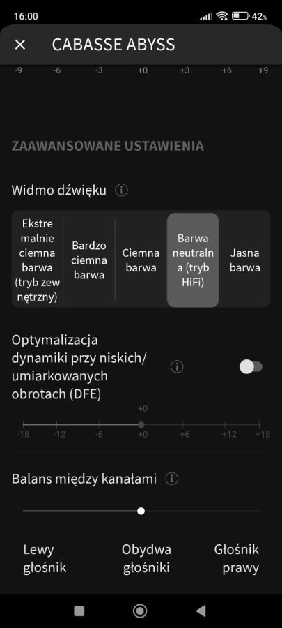

może być że jak jest wpięty to cabasse odcina dół na kolumnach - pogrzeb w menu, nie znam tego wzmaka
PS @ferszcik @xajas @marcinmarcin Wy jak ustawiacie mikrofon? 90st czy 0st? Wiadomo, że odpowiedni plik trzeba dać. W różnych poradnikach, różnie pokazują. Ja zawsze mierzyłem 90st, bo wydawało mi się logiczne, jeżeli mierzymy akustykę pomieszczenia.
W meter ma być zaznaczone: spl, c, s. Na zdjęciu jest błędnie. @rd79

Z subem nie ma żadnych ustawień, są tylko takie
Zaloguj się, aby zobaczyć treść (możliwe logowanie za pomocą ) Screenshot_2025-01-16-16-00-27-855_com_awox.stream.control.thumb.jpg.506ee25281929b518f74d3542cbf6106.jpg

Mierzysz za cicho
Podkrec glosnosc na cwzmacniaczu Cabasse az (pokretlo glosnosci) az osiagniesz okolo 80db a nie 55dB

Oglądnij dokładnie jeszcze raz ten film - mimo zmian w REW i tak jest chyba najlepszy.
Puszczając szum testowy i mierząc go ustawiasz głośność na wzmacniaczu na około 75dB i to jest zdrowy standard, wszystko wyjdzie, a kolumny powinny być bezpieczne.

Popraw to na speaker/full range

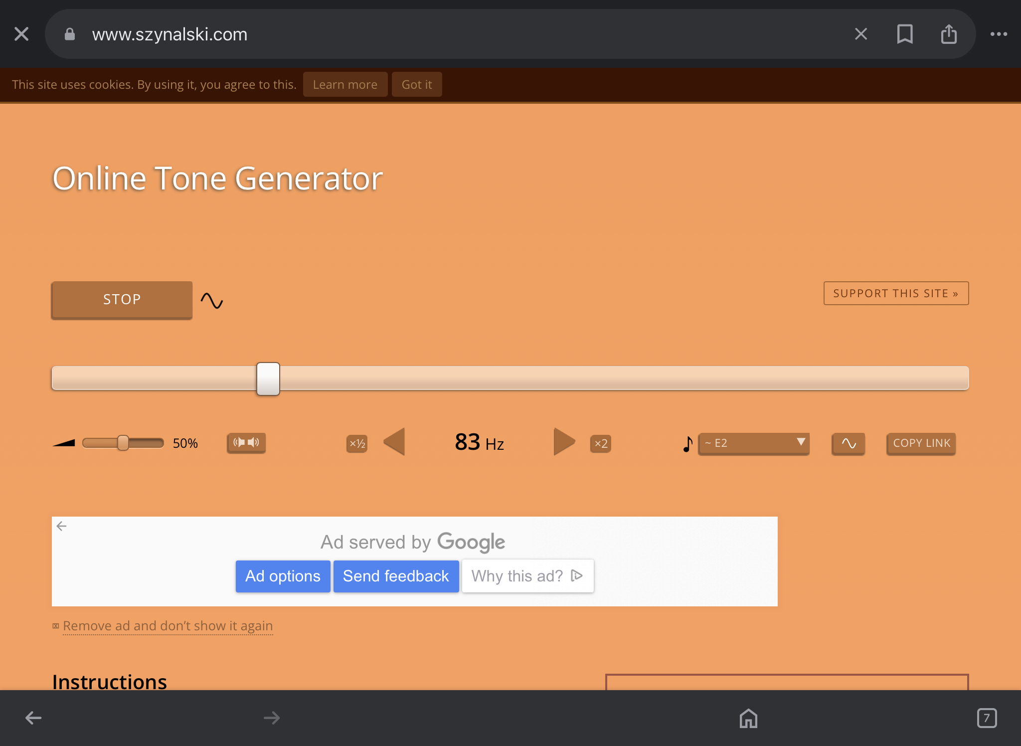

Zamknij REW, wystartuj ten link i przesuwaj suwakiem ponizej 200Hz, to sie dowiesz czy problem brakujacych <200Hz wynika z zlych nastawien w REW, czy jest to generalny problem (jesli tutaj tez nie slyszysz 20-200Hz)
