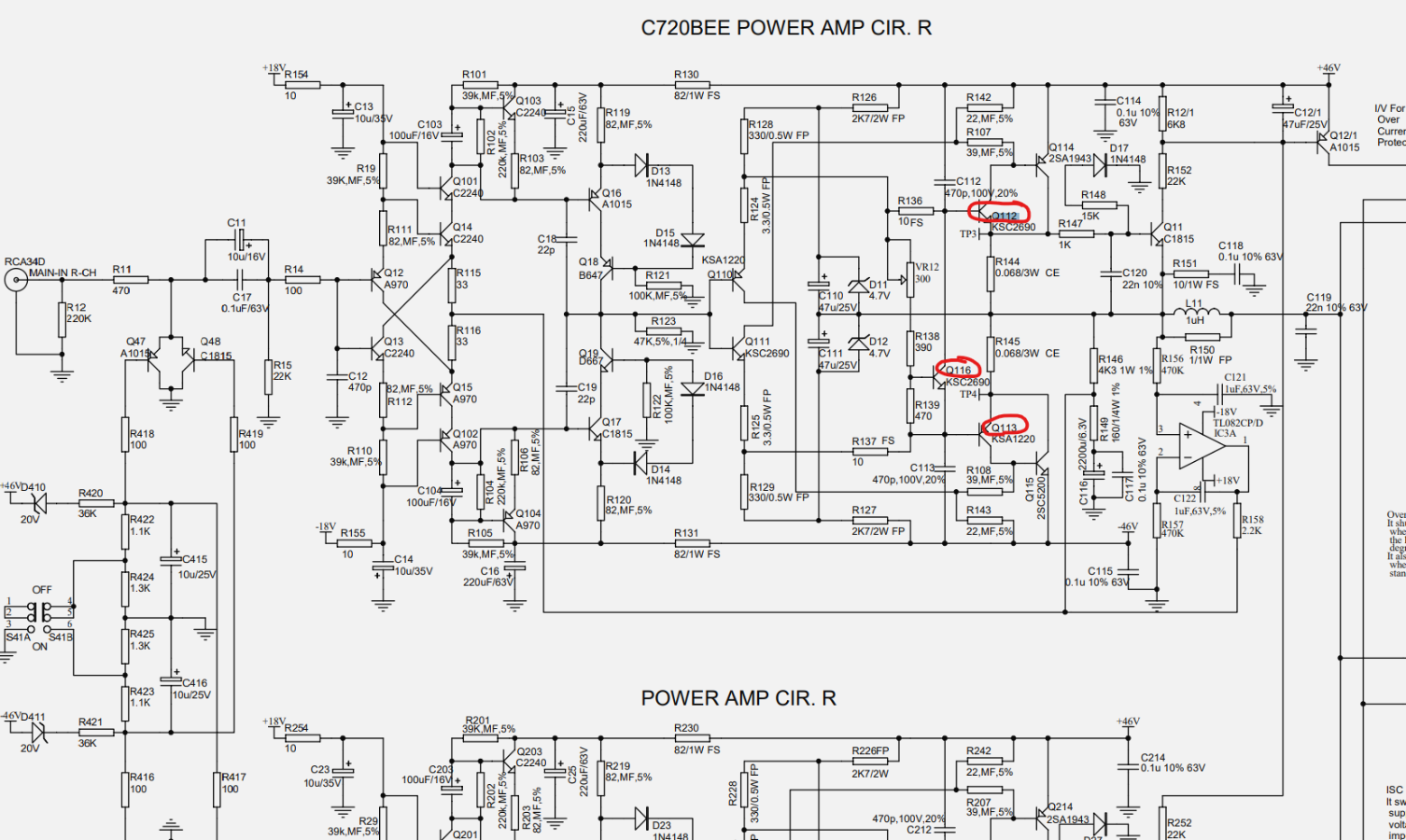

Posiadam Amplituner nad 720bee, który miał spaloną końcówkę. Miałem części z drugiego takiego wzmacniacza, więc profilaktycznie po przemierzeniu wymieniłem wszystkie cztery tranzystory końcowe. Uszkodzone były też tranzystory q112, q113, q116 i zostały wymienione na nowe. Obecnie wzmacniacz się włącza ale z czerwoną diodą czyli dalej jest gdzieś jakiś problem w zabezpieczeniu. Trochę ryzykując, zwarłem dwa piny (5,6) w układzie zabezpieczenia uPC1237HA, co spowodowało że przekaźniki się włączyły wzmacniacz zapalił zieloną diodę i wszystkie kanały grają prawidłowo bez zakłóceń i zniekształceń. Gdy tylko rozewrę te piny to zapala się czerwona dioda. Wymieniłem elektrolity C420 (pin7), C421(pin4), C422(pin2). Dalej nic. Zasilanie +/-18V po wyjściu ze stan by działa prawidłowo. Nie wiem co jeszcze mogę zrobić. Mam nadzieję że tutaj mi pomożecie albo chociaż naprowadzicie na jakiś trop. Pozdrawiam

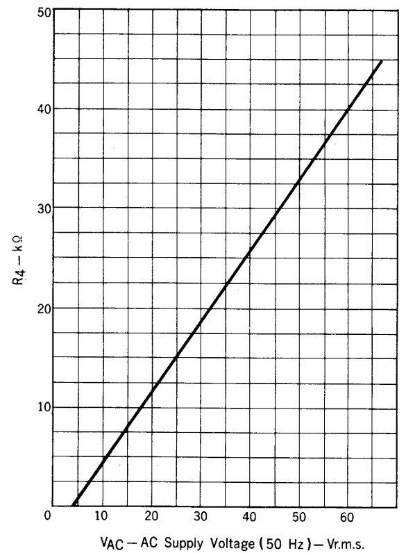

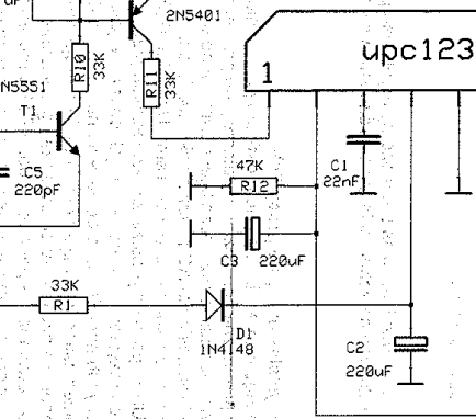

A co z napięciem na pinie 4? Jest za małe. Sprawdź elementy przed tym pinem. Powino być szeregowe podłączenie do diody i rezystora i do wtórnego uzwojenia transformatora.
W tym przykładzie jest rezystor R1 33k, u Ciebie może być o innej wartości. Wartość zależy od napięcia AC wtórnego uzwojenia -> poniżej wykres zależności R4 do napięcia AC.
Napięcie na pinie 4 powinno być w zakresie od 0,6 do 0,9V.
Edytowane przez wrobeleczek
Rezystor R544 sprawny i D513 sprawna. Ale Zastanawia mnie to dlaczego przed diodą jest 16V a za diodą napięcie sobie skacze w okolicy 200mV. Ale gdy odłączę pin ACDET od płyty głównej (ten który wychodzi od diody i idzie do pinu 4 układu IC44) to wtedy zasilanie wychodzi za diodę 16V.
Może być tak, że uwalony jest wewnętrzny układ AC Detect w strukturze UPC1237.
To jest zwykły prostownik jednopołówkowy z rezystorem. Jeżeli napięcie po rezystorze i diodzie jest 16V (przy odłączonym pinie 4) a po podłączeniu spada prawie do 0V to sprawcą może być UPC...
