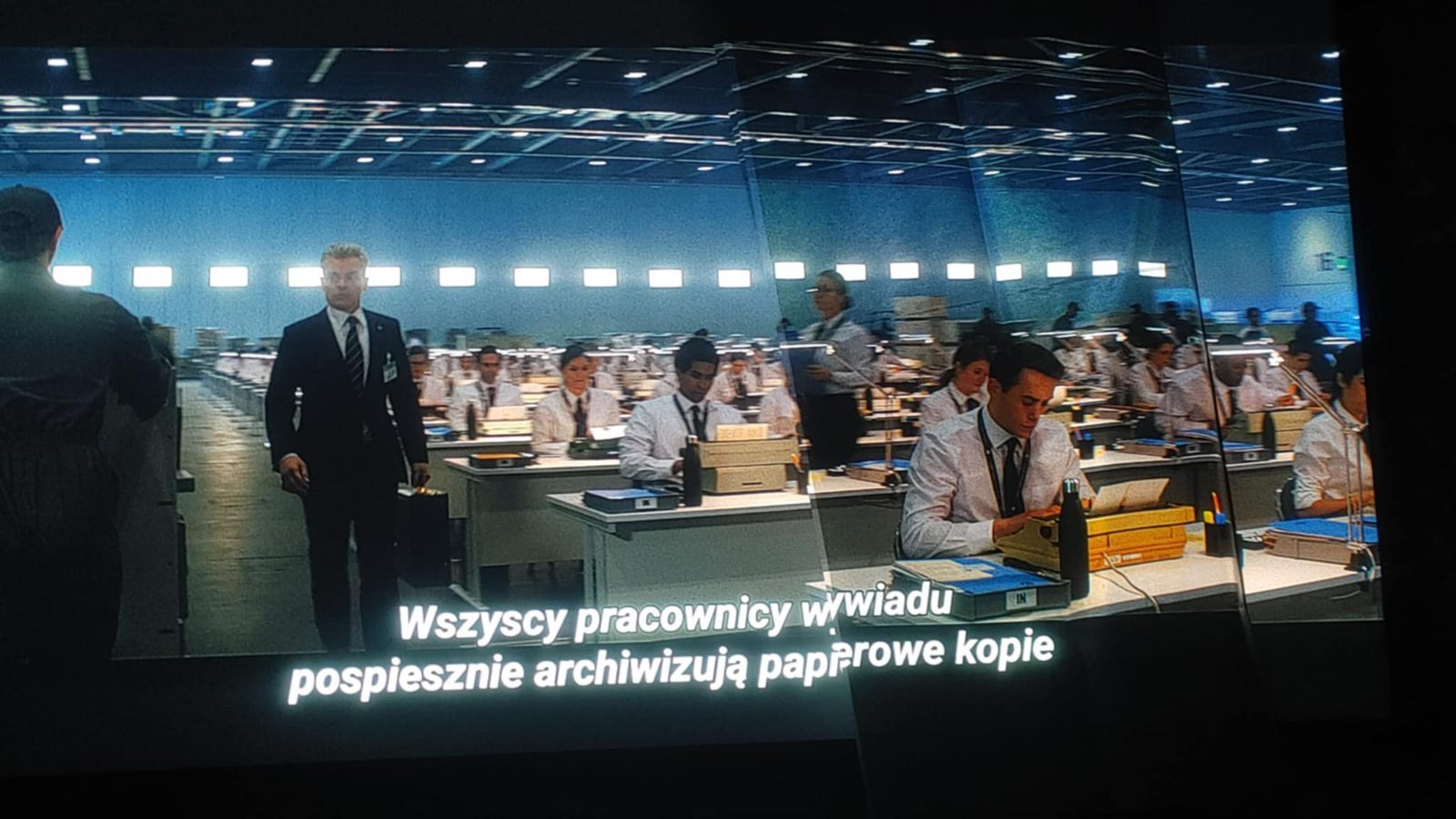

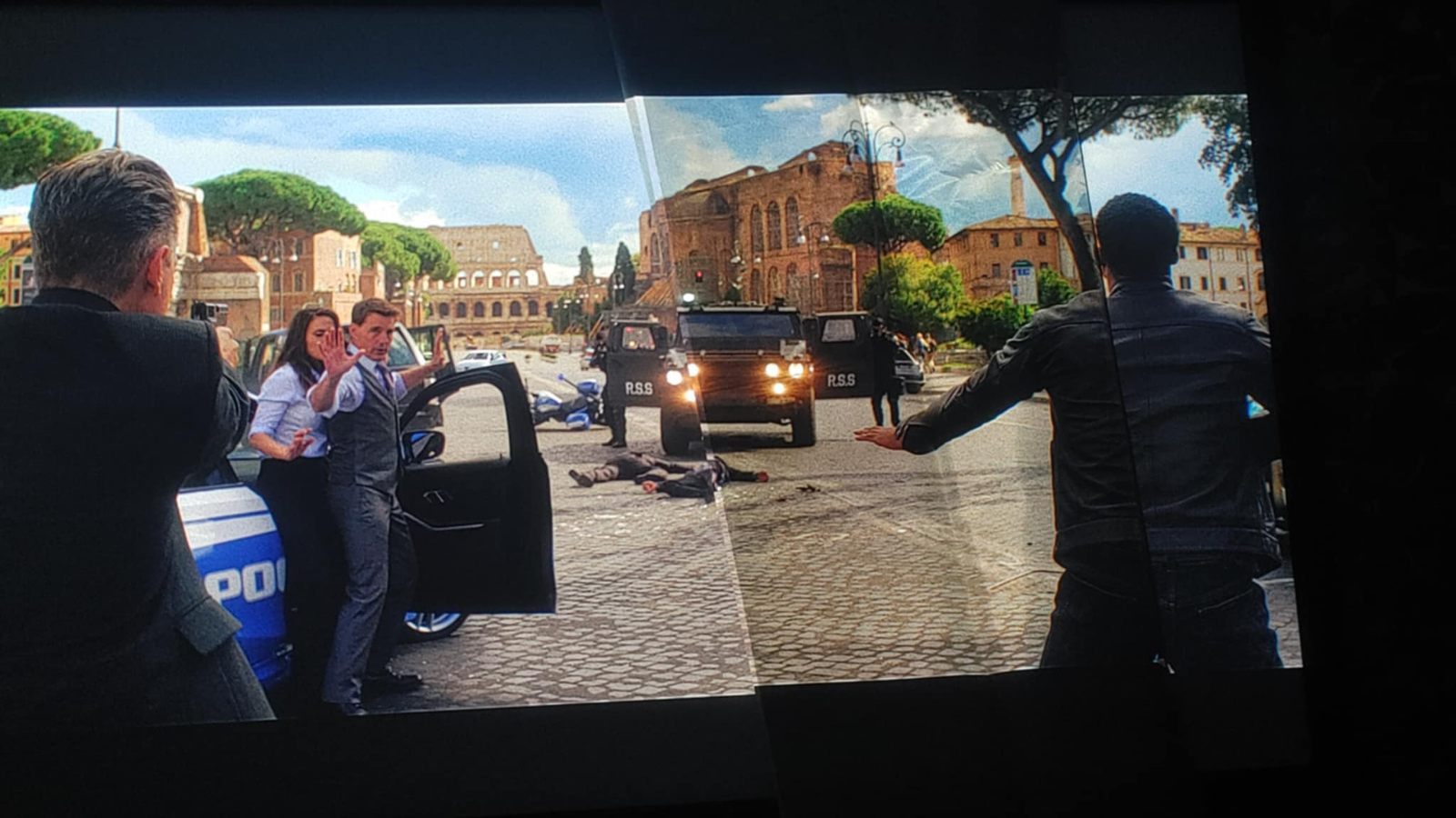

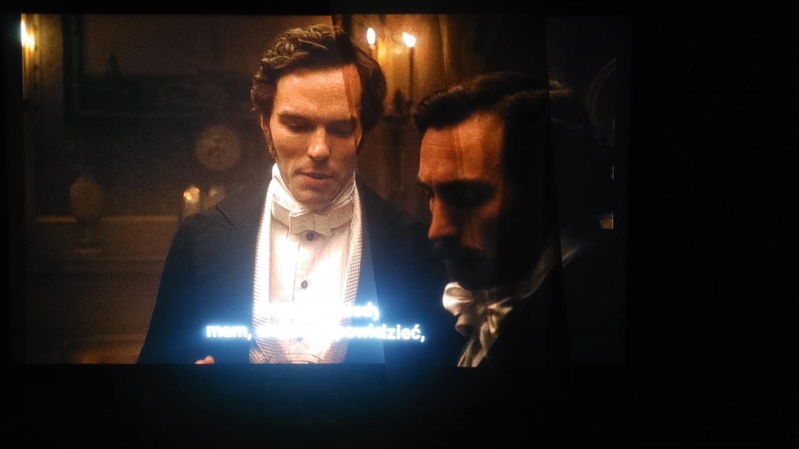

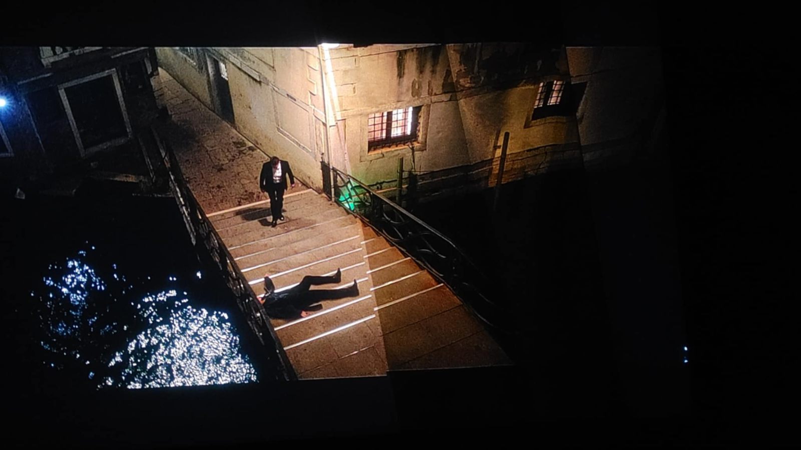

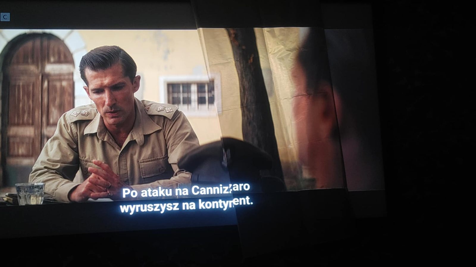

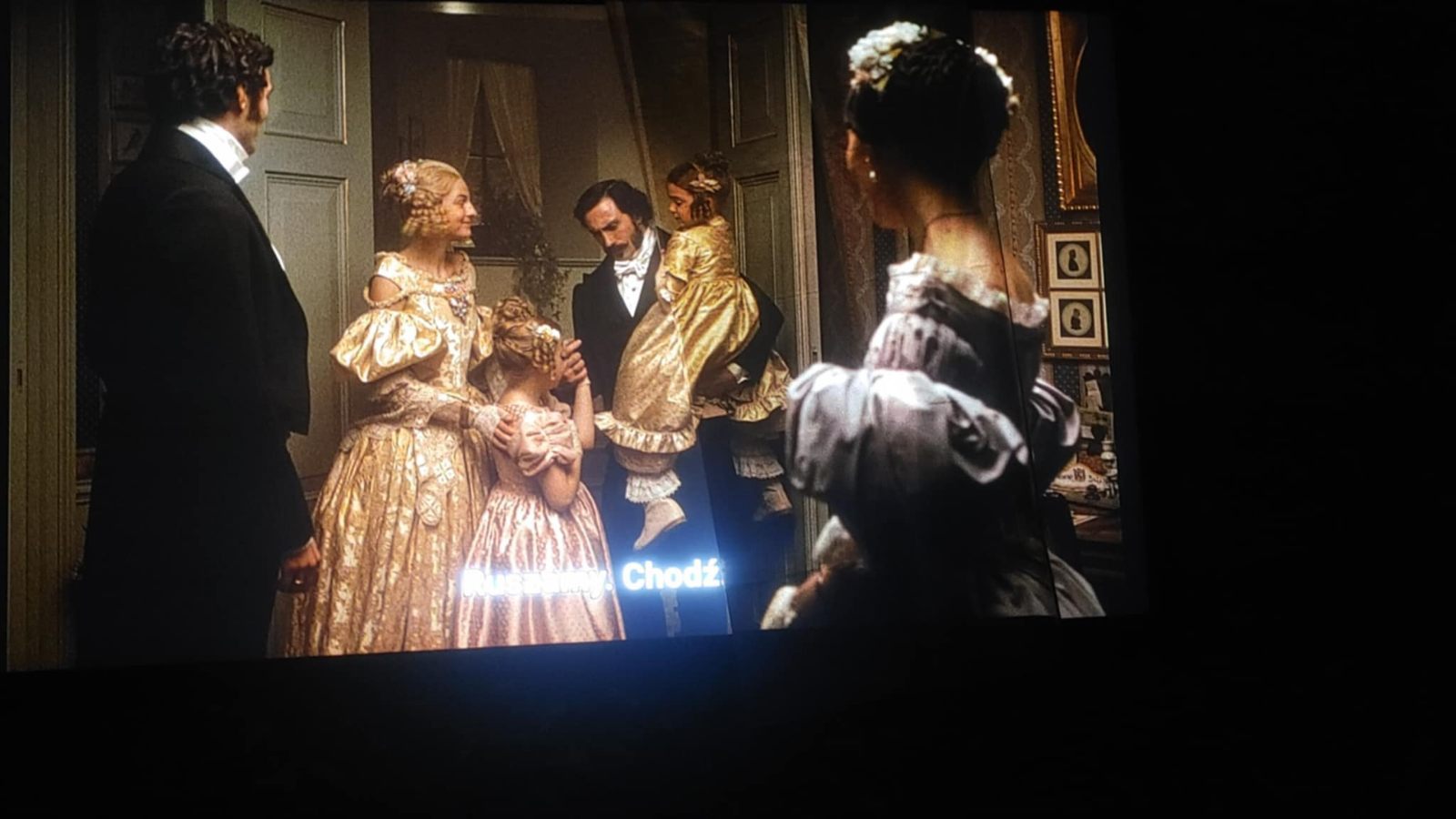

Testowałem wczoraj i dziś ekran szary wzg Kraftmann 100" matt white hd gain 1.0 i musze przyznać że różnica bardzo duża na plus szarego. A to tania płachta przecież tylko za sto zł, podrzucam link.
Ta płachta tylko ma jedną stronę z takimi jakby błyszczącymi wtopionymi pyłkami, gdy założyłem całą na ściane i włączyłem coś zniknęły mi wszelki odbicia na suficie - wcześniej na białym rozjaśniało mi sufit i miejsce gdzie stoi projektor zrobiło się jasne 😄  (wcześniej tam było ciemno) - ciekawy efekt.
Kontrast i czerń odczuwalnie znacznie się poprawiły. Przerzuciłem szmatę na drugą stronę (także szarą) i pojawiły się pewne odbicia (wcześniej tam było ciemno) na suficie i kontrast troche spadł, ale wciąż lepiej jak na białym ekranie.
Decyzja - na pewno ekran szary będzie!  jest ciemniejszy obraz i troche zabrało jasności, ale w zamian dostaje się więcej z postaci kontrastu! HDR też troche ucięło, ale wciąż jest Ok!

Rozmawiałem dziś z gościem z Magic Screen i powiedział mi przez telefon, że na ALR w moim przypadku będę miał hot spoty, bo projektor mam na półce w rogu pokoju a obiektyw pada dokładnie na lewą krawedz ekranu - używam sporo lens shift.
Co o tym myślicie, po moim umiejscowieniu projektora faktycznie ALR się nie sprawdzi?  Gdyby pasował to by rozwiązało sprawe poszukiwań 🙂
Na zdjęciach biały ekran + przewieszony pasek szarego myślę że to widać.

Nie starałem się specjalnie robić dobrych zdjęć telefonem, robiłem to na szybko aby pokazać różnice biały vs szary.
Ale chodzi mi o ALR nie sprawdzi się faktycznie jeśli tak mam ustawiony projektor na półce?
W sumie to bez tych fotek wiadomy był efekt takiego porównania 😉

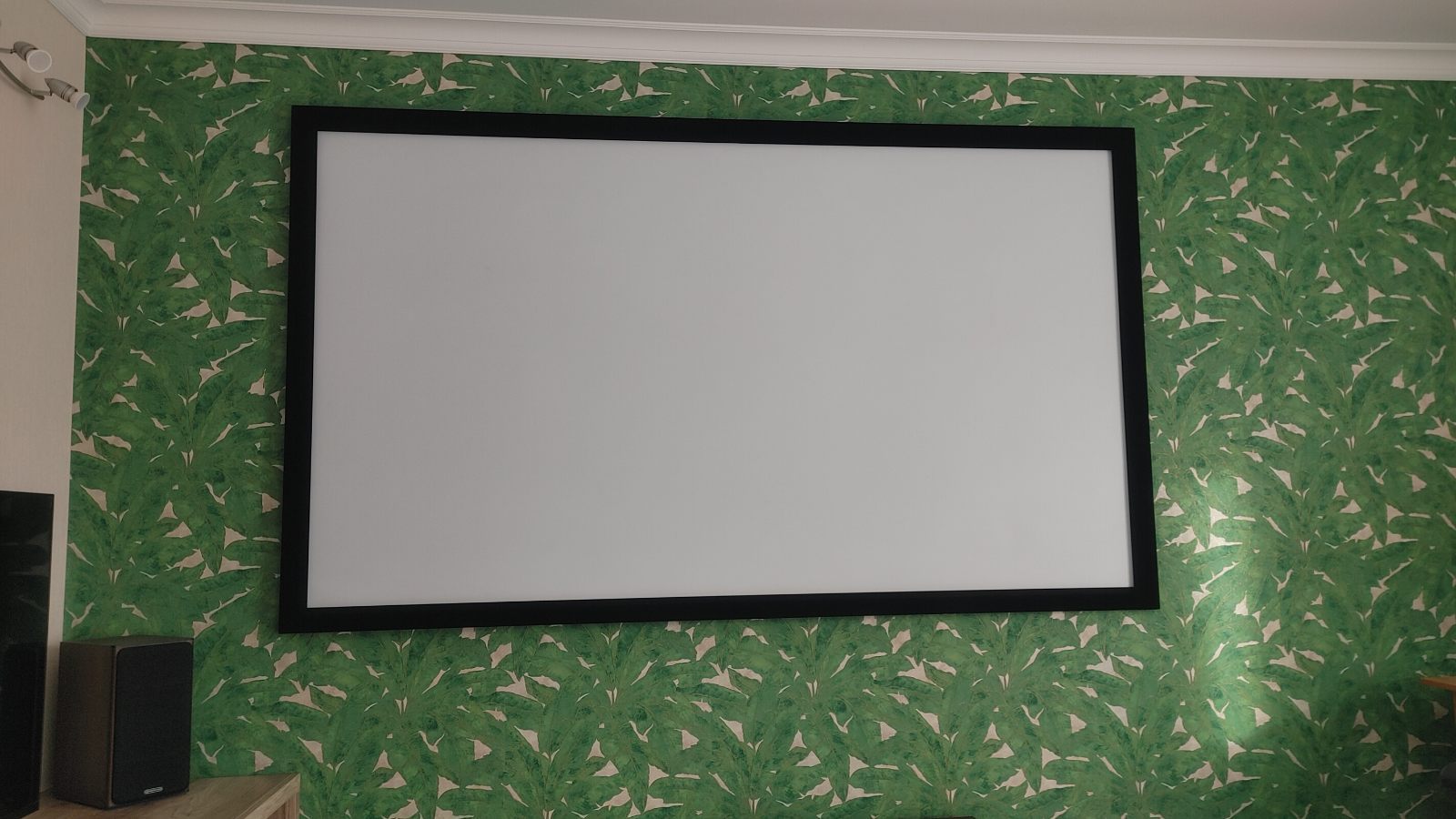

Kraftmann 100 cali matt white hd gain 1.0, to prawda mógłby być niżej, ale chcę go zdjąć i powiesić ramowy 285cm szerokości czyli ok 130 cali.
To mój pierwszy ekran od początku, teraz mam 4ty projektor.
Jak ekran jest nizej to moim zdaniem wygodniej się ogląda, a druga sprawa - odbicia od sufitu są mniejsze.
