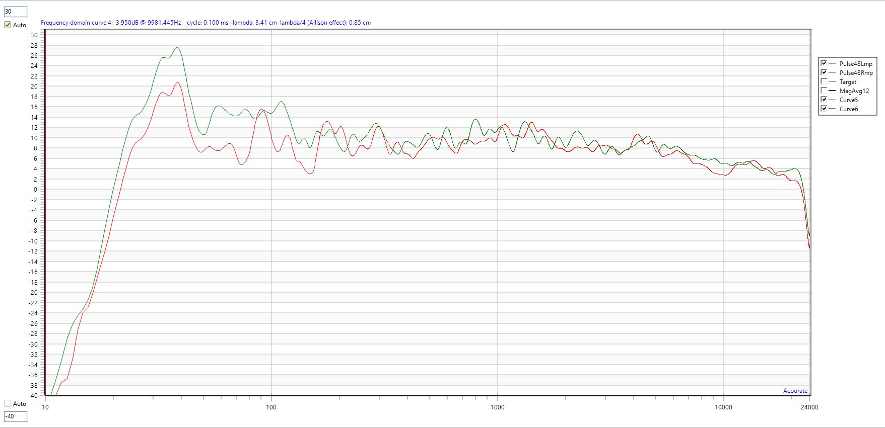

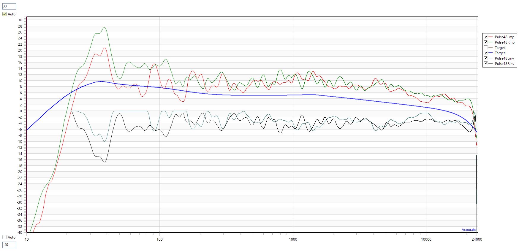

1. Dwa pomiary: lewy i prawy kanal

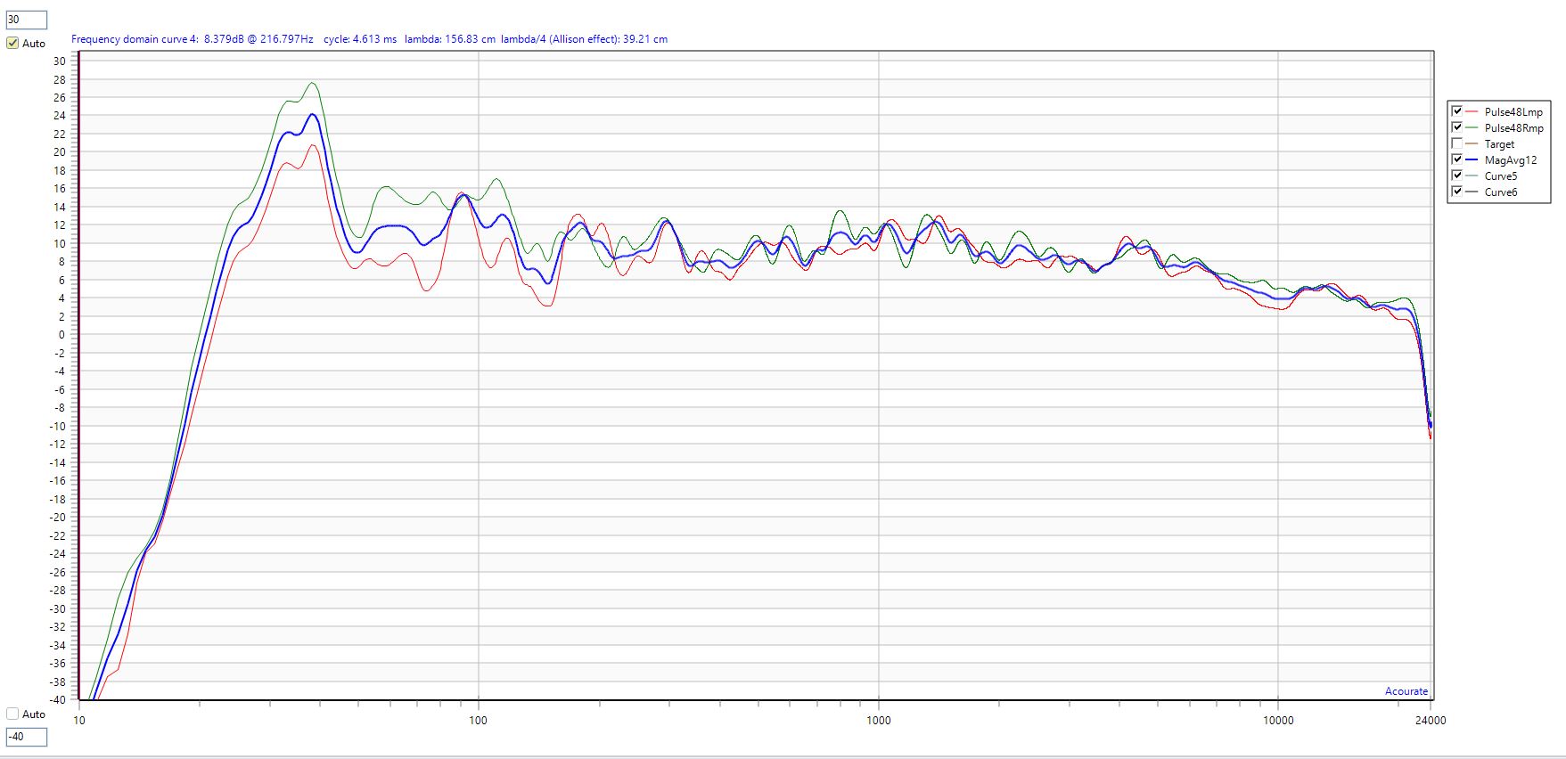

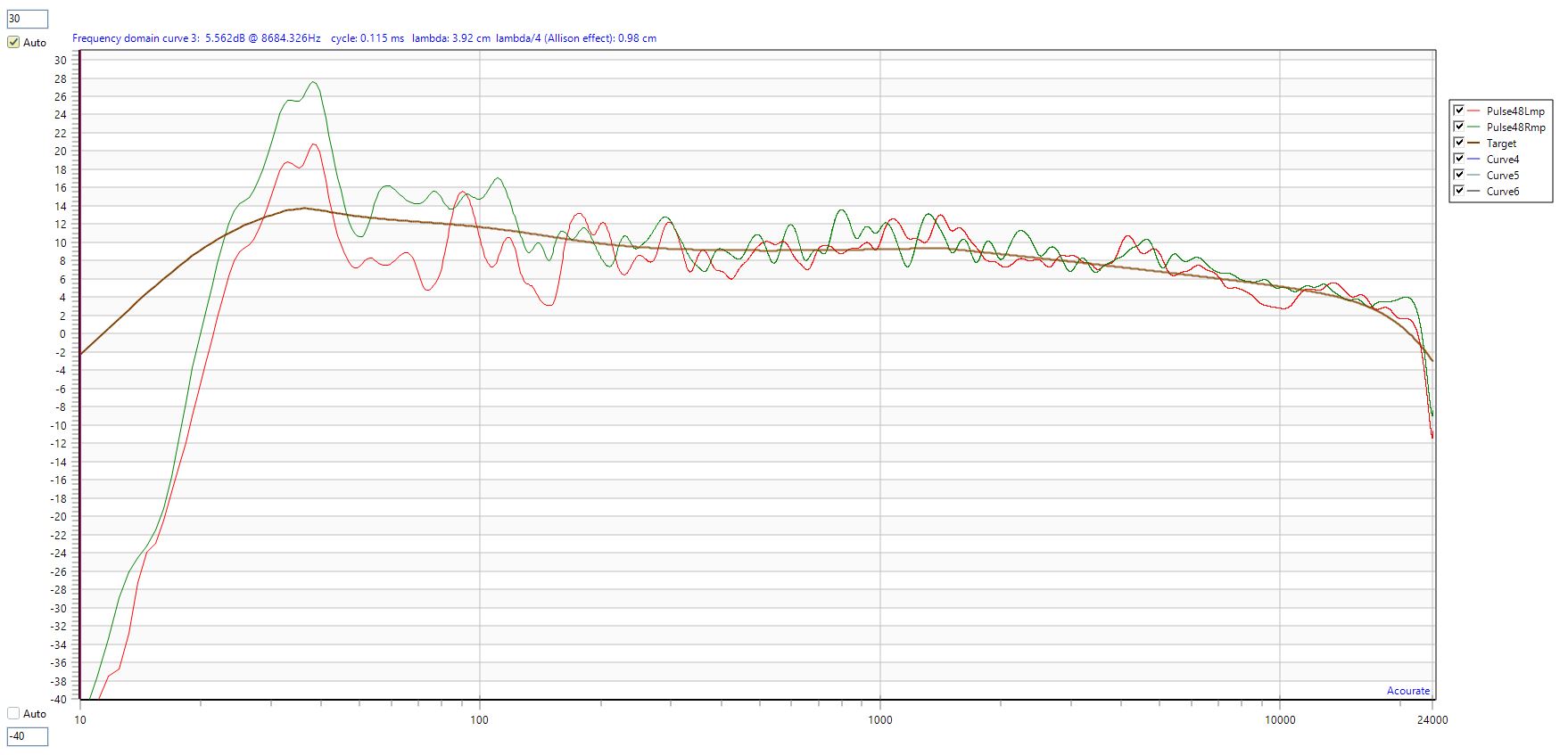

2. Usredniony pomiar (niebieski) z lewgo i prawgo kanalu

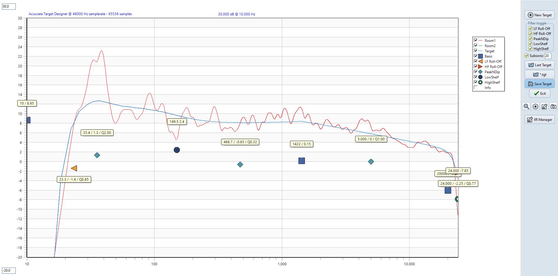

3. Target Curve „odmalowany“ (wymodelowany) z usrednionego pomiaru (tutaj czerwony)
3. Tak wyglada ten Target Vurve w porownaniu z przebiegami charakterystyk czestotliwosciowych lewego i prawgo kanalu

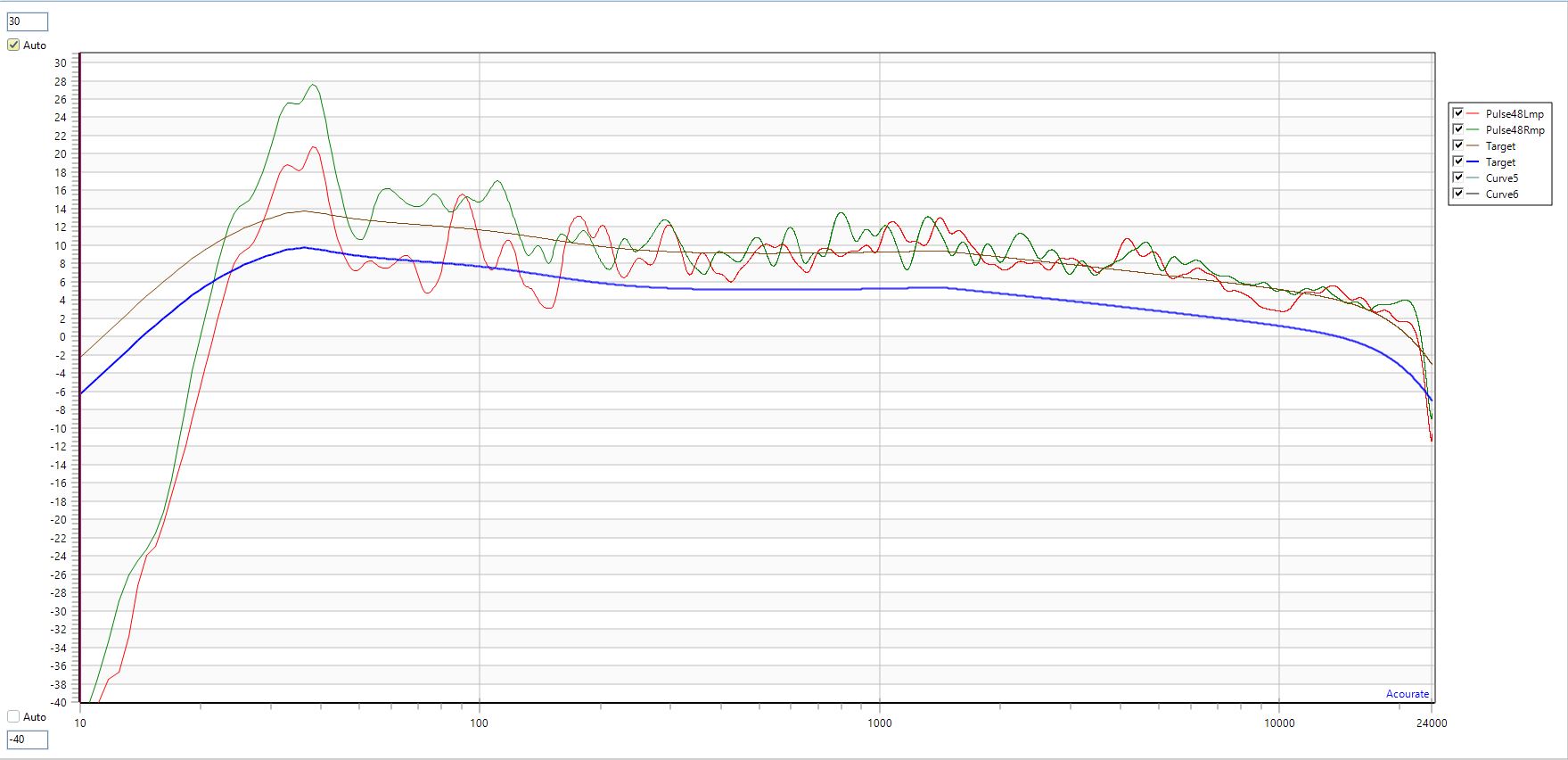

4. Teraz nastepuje bardzo wazny krok: decyduje jak obnizyc ten zdefiniowany Target Curve (niebieski), by skorygowac najwazniejsze dziury (patrz 40-80Hz i 100-170Hz)
5. w oparciu o ten obnizony Target Curve generuje filtry korekcyjne. Ich przebieg dla lewego i prawgo kanalu widac ponizej Target Curve
BTW. To sa korekcje w domenie amplitudowej (o ile dB). Ale np. Acourate generuje rownoczesnie filtry w domenie czasowej korygujace faze itd., ale to pokaze pozniej
6. Tak wyglada przebieg charakterystyki czestotliwosciowej po zaaplikowaniu korekcji. Rozpoznajemy zachowana „SYGNATURE“ (brazowa), ale zredukowalismy te najwieksze odchylki i dziury, tak ze niemalze caly zakres 20-20.000Hz miesci sie w +/-3dB (f3). I to w MIEJSCU ODSLUCHU

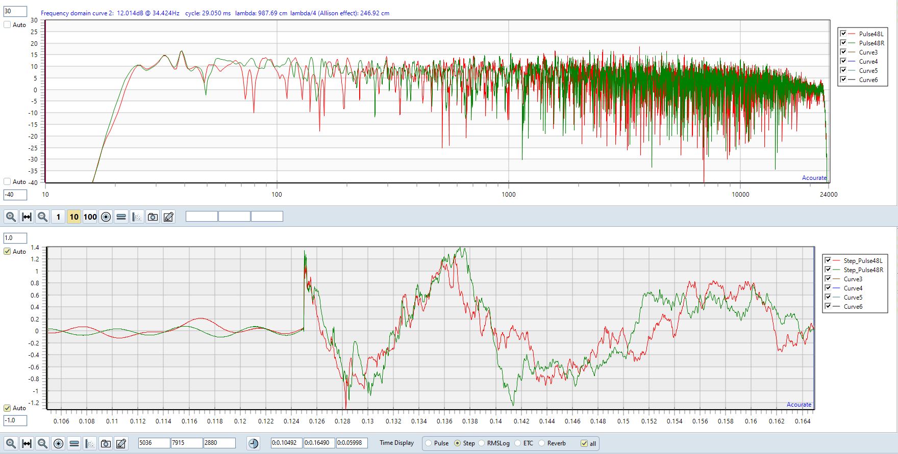

7. A teraz odnosnie korekcji w domenie czasowej

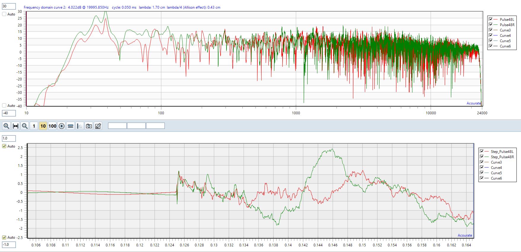

Na ponizszych pomiarach widac przebiegi charakterystyki czestoliwosciowej lewy/prawy bez wygladzenia i mizerne przepiegi step response, spowodowowane asymetrycznym ustawieniem subwoofera i roznym zgraniem subwoofera z lewym i prawym monitorkiem.
A tak to wyglada po zaaplikowaniu korekcji
Widac jeszcze resztkowe Preringing, ale to mozna by tez jeszcze „poprawic“ (czerwone)

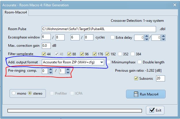

Tutaj widac, ze wygenerowane filtry sa automatycznie przygotowane do importu do Roon (niebieskie)
BTW.

to modelowanie target curve w pkt 3, to rozumiem że ręczna robótka?
Reczna
