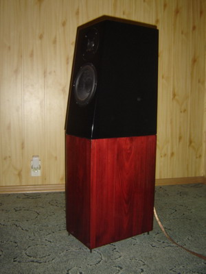

Miałem niedawno te kolumny. Projektował i popełnił to to podobno Maciej Stryjecki, więc zakładam, że coś w tym musi być.

A to środek tych cacek.

Być może. Kupiłem je z allegro jakiś czas temu i możliwe, że coś mi się pokićkało.

A tak poza tematem to nowy właściciel już się nimi nacieszył i są do kupienia. Grają cudnie jednak w moich 25mkw trochę kulawo z basem. Odsprzedałem je "po kosztach" i zakupiłem nowe głośniki z Audiocomponents. Podobne do tych na foto plus po jednym wooferze SS-21 na kanał. Głośniki jutro mają być u mnie. Elektryką uprzejmie zajął się sam McGyver a co do skrzynek to sam mam właśnie podobny dylemat co autor tego wątku.
