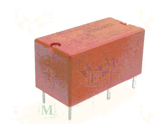

Matthew
2 nóżki od cewki i 3 od styków
Musisz je najpierw zidentyfikować.
Te od cewki do zdalnego sterowania wg schematu.
A te od styków to robocze do włączania lub przełączania, nie wiem co ma być.
>Matthew
PE to chyba przkez. Schrack'a, a jeśli tak, to zobacz na tych rys.
Jeśli to ma służyć do włączania i wyłącznia to te 3, a raczej 2 z nich podłączasz jakby to były styki wyłącznika.
Tylko nie dowolne dwie. Musisz wiedzieć, które są od czego (te nóżki).
Dokładnie. Na rysunku powyżej (zawsze zresztą w takich przypadkach) pokazane jest stan styków położeniu normalnym (bez napięcia) - 11 i 12. Przy wysterowaniu następuje zwarcie 11 i 14. Jest to przekażnik typu SPDT. Inne zobacz link:
