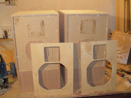

Machnąłem kiedyś skórzany front do kolumienek podstawkowych. Kleiłem TimeBondem (butaprenowanty) do ramki ze sklejki 5mm. Efekt jak najbardziej zadowalający. Skóra jest bardzo elastyczna więc nie ma roblemu z naciąganiem jej (w rozsądnych granicach) według potrzeb. Trzeba tylko pamiętać o solisnym wyszpachlowaniu wszelkich łączeń i śladów po łbach wkrętów - bez tego wyjdą "przebitki". wieczorem zapuszczę jakieś zdjęcie.
Oto fotki: te ramki z otworami zostały oklejone czarną skórą a następnie wklejone w ten gigafrez widoczny na górnej focie. Oczywiście najpierw wykonałem otwory a na końcy wkleiłem ramki.
