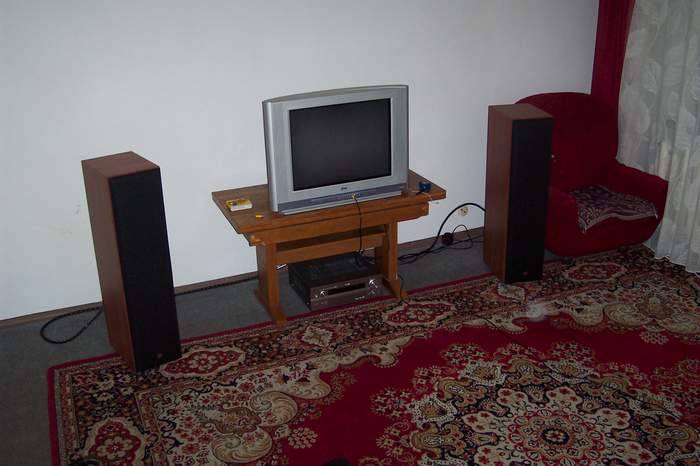

sprzet(Y2500+JBL E90) wkrotce e30+ec35 , pokoj 22m2 - kwadrat(4,8x4,6)
1.czy majac z przodu bass reflex tez warto stosowac proporcje od tylnej sciany min.50cm?
2.moja odleglosc od kolumn 3,5m a miedzy kolumnami 1,9m -- czy powinienem je bardziej rozstawic (trojkat rownoboczny) , zreszta niedlugo jak postawie E30 to chyba dam kanape do przodu troche wiec tak 3m sie zrobi
zalanczam pare fotek(z prawej strony firany , lewa - wejscie do pokoju,łysa ściana)

Co do odległości od ściany, to musisz poeksperymentować, czy nie będzie za dużo basu jak je przysuniesz od ściany.
Co do trójkąta, ja stosuję zasadę, że głośniki muszą być skierowane w uszy.
Wiadomo, że najszersze pasmo kolumny mają w osi głośników.
Kanape chyba będziesz musiał przesunąć do przodu, żeby zwiększyć odległość od tylnych głośników, ale możesz spróbować ustawić tylne kolumny tak, żeby patrzały na kanape przy ścianie i zmniejszyć poziom głośności.

faktycznie za blisko sciany niebyt dobrze odtwarza np: muzyke ktorej dosyc czesto slucham i tym tez sie kieruje w ustawianiu itp
jesli chodzi o monitory z tylu to jeszcze poeksperymentuje
