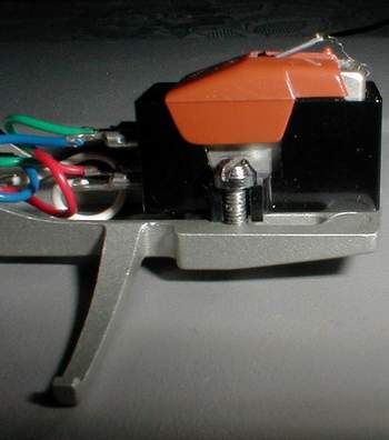

Co to za wkładka- potrzebna pomoc
conri
Po porównaniach na stronach www , mogę sie jedynie domyślać się ,że chyba jest to AT 12xE.lub 120.Ale to przypuszczenia na podstawie zdjęć igły. A może ktoś ma identyczną i jest w stanie jednoznacznie określić typ.
Od strony headshella ekranowanie,

W uzupełnieniu foto samego przetwornika
Sądząc po wyglądzie, to na 99,9% AT12XE. Mam taka wkładkę i nawet korzystam z niej od czasu do czasu. Przy czym na wierzchniej ... hmm... albo jak kto woli - biorąc pod uwagę te zdjęcia - na spodzie;) ... powinna być srebrna naklejka/tabliczka z opisem. Tak przynajmniej jest u mnie. Ten system AT to całkiem przyzwoite urządzenie. Jest tylko potworny kłopot z dostaniem igły. Moja już nieco godzin ma za soba ale i tak bardziej mi przypada do gustu niż np. SHURE44-7, 44G czy ortofon ... uciekł mi symbol;) Z ciekawości kupiłem zamiennik igły, niestety okazał się całkowitą porażka.

jest to rzeczywiście na 99% at 12,wkładka ma jeszcze stare logo (te małe napisy wkoło loga) póżniej już tak nie robili.At 10 i At 11 miały inne kolory igieł a at13 ma już inna budowe wkładki.

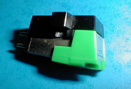

Witam wszystkich, mam pytanie dotyczące wkładki AT 130 E, Posiadam taką - z tym,że ma ona do wymiany igłę (prawdopodobnie uszkodzone jest zawieszenie - choć jej "przebieg" tez nie jest mi znany) .Czy to jest dobra wkładka ?, czy warto zainwestować w nową igłę? jak ona radzi sobie na starszych, właśnie "wygranych" winylach ? z góry wielkie dzięki za pomoc.
załączam fotkę AT130E

Co do AT 130 , to całkiem dobra wkładka MM. Problemem moze być jedynie stan igly i jak piszesz chęć uzbrojenia w nowa. Jednak z uwagi na brzmienie(podejrzewam że bliskie AT 110 120. Warto za 39PLN usłyszeć jak gra nawet jesli to bedzie tylko napęd zamiennikiem. Moze uda ci sie zamowić u nich oryginal AT . Warto nawet wydac 70----80PLN. Ja jak pisałem w starej AT12 dalem w obsadę igłę z ATS 12S i gra świetnie.Dzisaj Skrzypka na dachu gra u mnie Shure M91ED ,ale z żadnej At takiego basu i dynamiki nie wyciągnę;(

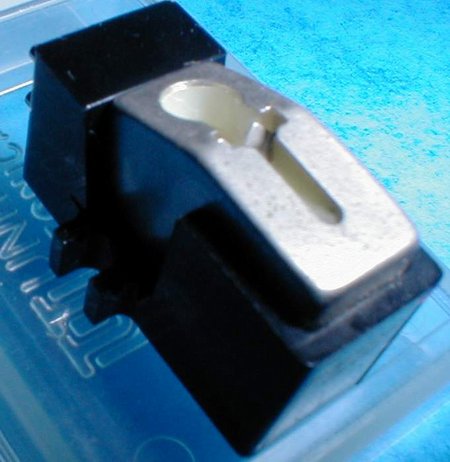

Kolejna zagadka. Bardzo podobna do AT 71 i pod wzgledem pasowania igieł. lecz różni ją grubsza plaszczyzna górna obudowy i śruba od strony "rewersu"
