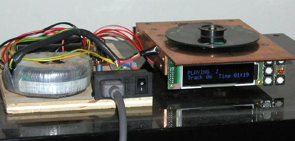

Brian zrobil plytke z wyswietalczem, mam ja nawet, ale programowanie bylo bardzo ograniczone (tylko podstawowe funkcje: play, stop, skip, pause), nie mozna zaprogramowac innej sekwencji trackow, byl tez problem z dzialaniem remote.
Wyswietlacz ktory uzyl, jest slabo czytelny z wiekszej odleglosci. Jedyna zaleta byla prostota implementacji i male gabaryty calosci.
Ciekawie by bylo zaprojektowac jakis dobry uklad sterowania tym transportem. Uklad oferowany przez Niko nie jest zly, ale troche go trudno zintegrowac w transporcie ktory odbiega od konceptu zwyklego pudelka.

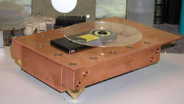

Mysle ze obecnie dysponuje wystarczajacym doswiadczeniem aby zaprojektowac dobre zasilanie a takze czesc mechaniczna. Transport bylby na pewno lepszy od obu Levinsonow, no ale teraz to juz siegamy do Zandena, ktorego chyba nie bedzie tak latwo pobic ;) Nosze sie tez z zamiarem glebszej modyfikacji samego mechanizmu CD-Pro.

Briana jest tylko wyswietlacz w tym CD. ;-)
Myslalem ze ten frame to bedzie revelacja (calosc z miedzi), w praktyce okazalo sie jednak ze brak troche powietrza i top end extention. Poza tym reszta byla dosc dobra. Zastanawiam czy byl to wplyw ramy czy zasilania, nad ktorym sie zbytnio nie skoncentrowalem.
Jakbys mogl, to zorientuj sie jaki bylby koszt calego kompletu (z wyswietlaczem), chetnie bym kupil.
Tak nawiasem, to dalej uwazam ze wyswietlacz ktory oferuje Niko jest chyba najlepszy z tego co do tej pory uzywalem: dobrze czytelny i ma odpowiedni rozmiar.
Trafo jakie widac na zdjeciu pochodzi z Wadii, Plitron mial je w nadmiarze (w sumie nic specjalnego).
