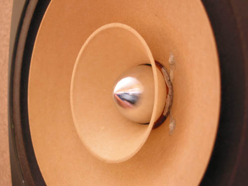

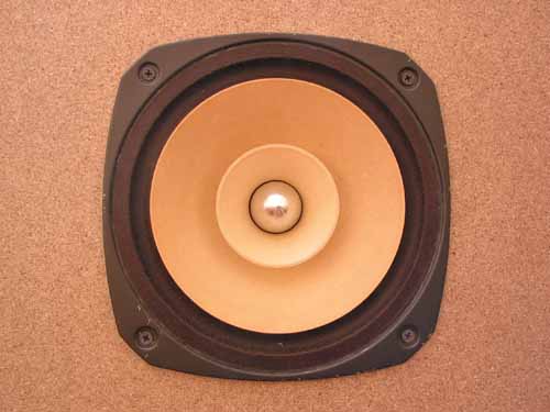

Taki kształt stozka jest jednak najlepszy, czyli taki typowy najczęściej spotykany:
Mam jeszcze wersję o 1cm dłuższa, brzmi wtedy trochę inaczej, ale musze przetestować jeszcze. Generalnie mam teraz wstęge wiec troche mniej te różnice słychać.
