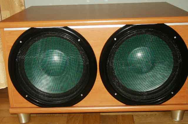

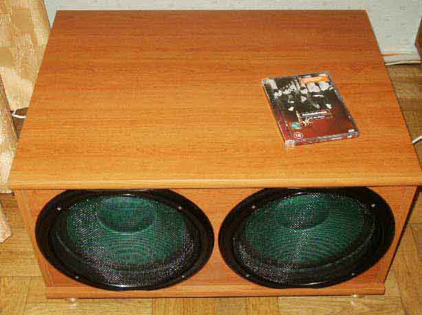

A to moje maleństwo, czy pokochają go e-90?:)

Jakiej średnicy są te głośniki?
Nie wygląda nazbyt audiofilsko ale ważne żeby Tobie się podobał.
Czy to była konstrukcja przemyślana czy taka całkiem przypadkowa?
Niedługo wrzucę fotkę moich maleństw:)
A nie było lepiej użyć mdfu i okleinować?
Czy to nie są płyty wiórowe po starych meblach?
Czy obudowa jest aby na pewno szczelna?
Słuchałeś kiedyś firmowego suba?
Nie żebym krytykował tylko jestem ciekaw jak Twoje porównania z modelami masowymi?
Z czym ewentualnie porównywałeś?
Nie jestem audiofilem..ale już mi niedaleko..
jest to przerobiona szafka meblowa...ale wyliczona pojemność..prawie się zgadza..
..tak szczelna..zalana żywicą epoks.
nie nie słuchałem...przynajmniej takiej mocy:)
aby porównać wielkość ..położyłem płytkę..
pojemność akurat musi mieć mniejszą bo trzeba odliczyć płyty gdyż pewnie podałeś rozmiary zewnętrzne, ale i tak objętość robi wrażenie...mój Mirage ma wg Twojego sposobu liczenia około 85 litrów i tylko jeden głośnik 30cm ( wzmacniacz 600W) ale to co robi mi z pokojem to się w głowie nie mieści...Potęgi to czasem mam nawet dosyć...chodzą mi po głowie koncepcje z 2 subami i bardziej audiofilskie konfiguracje...
