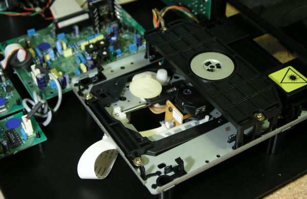

Od pewnego czasu odtwarzacz zachowywał się podejrzanie;
- po włożeniu CD po chwili wysuwał kieszczeń, ale po paru próbach "załapywał"
- na niektórych płytach zdarzało się, że zacinał się i/lub przeskakwiał
Wczoraj CD odmówił posłuszeństwa, "wypluwał" każdą płytę, a jak już jakimś cudem "załapał", to muzyka się zacinała.

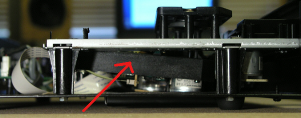

Zajrzałem do środka i zauważyłem, że jest problem z "wypluwaniem płyt spowodowany jest tym, że element oznaczony na zdjęciu strzałką nie unosi się do góry. Jak popchnę palcem, to odtwarzacz "załapuje" płytę.
Nie ma to jednak wpływu na zacinanie się muzyki, które ciągle mam miejsce.
Proszę, poradźcie, co zrobić.
Czy takie usterki można naprawić domowym sposobem?

Doszedłem do tego, że za niedociskanie panelu z laserem odpowiedzialny jest pasek wskazany na zdjęciu.
Napędza on koło zębate, które wsuwa szufladę i jednocześnie poprzez specjalny mechanizm podnosi panel. Wymaga to większej siły i pasek ślizga się na kółku napędowym.

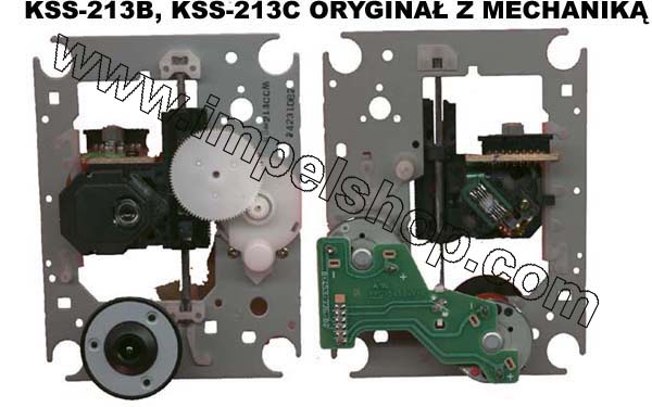

Pozostało jeszcze zacinanie się płyty, myślę, że to może być wina lasera, przez 6 lat był intensywnie eksploatowany. Znalazłem pasujący (mam nadzieję) model:
Zaloguj się, aby zobaczyć treść (możliwe logowanie za pomocą ) (poniżej foto).
Czy wystarczy mechanicznie wymienić element, czy trzeba jeszcze coś kombinować?

Katastrofa!
Podłączyłem nowy moduł lasera z mechaniką i klops. Ogniskowanie lasera i jego przesuwanie działa, ale nie kręci się płyta. Niestety usterka pozostała po powrocie do starego lasera.
Czy ktoś się orientuje, co mogło spowodować taką awarię?
Silnik kręcący płytą w starym module ma napis D/V 5.9, co chyba oznacza, że jest na napięcie 5,9V, w nowym module nie jest opisany. Silnik podłączony jest do nóżek jakiegoś scalaka na spodniej stronie płytki Servo. Napięcie docierające do silnika jest na poziomie kilkunastu mV.
Może ktoś wie, co się mogło zepsuć. Pewnie sam temu nie poradzę, więc mam pytanko; czy ktoś z listy podjąłby się naprawy?
