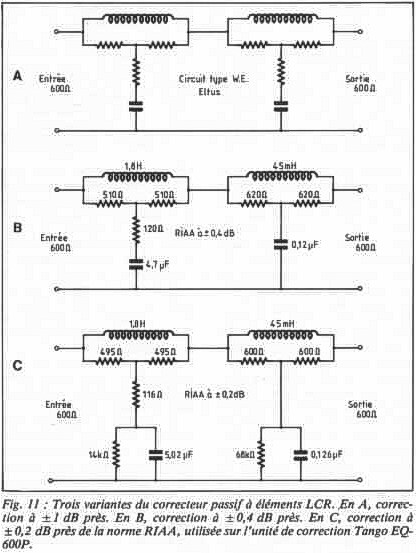

Wędrując po sieci natrafiłem na interesujący projekt phonostage'a wykorzystującego m.in. cewki w pasywnej RIAA. Autor projektu zastosował gotowy moduł LCR firmy Tango, którego schemat zamieszczam poniżej. Wydaje się, że możnaby wykonać go samodzielnie, jedynym problemem są cewki, zwłaszcza to o dużej indukcyjności aż 1,8 henra! Czy może ktoś wie jak wykonać taką cewkę? Będę bardzo wdzięczny za wszelką pomoc.
PS. Trzeci obrazek pokazuje układ, w którym to ustrojstwo ma działać.

cewki tej wartosci najlepiej nawinac na trafach mikrofonowych bo tam uzywano permaloyu. Moze akurat ich ind. edzie pasowac a jak nie to nawin 100zw zmierz L i juz wiesz co dalej. Taki korektor moze miec ciekawe brzmienie.
