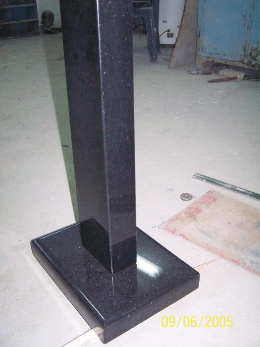

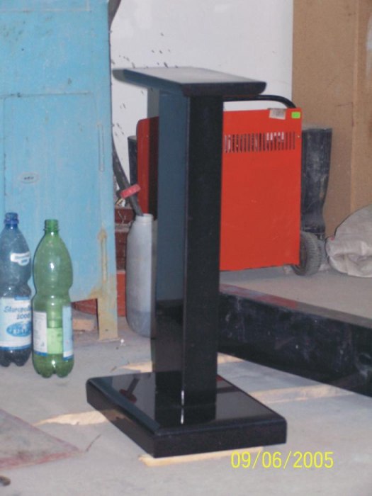

Kamienne podstawki mają spory sens a ich wykonanie wcale nie jest takie drogie jak by się mogło wydawać, trzeba jednak przemyśleć projekt. Takie podstawki jak na fotach wyglądają bardzo efektownie, ale zapewne ich wykonanie bylo kosztowne. Przymierzałem się do czegoś takiego i nawet powstał jeden model. Kłopoty z realizacją zleceń zniechęciły mnie całkowicie, ale jeżeli to ma być tylko jednorazowy "wyczyn" to warto. Oto kilka wskazówek dla potencjalnych chętnych na zbudowanie czegoś takiego:
Najdroższe jest zaokrąglanie kamienia, ćwierćwalce, półwalce, walce. Wyglada to pięknie, ale też kosztuje, z powodzeniem można z tego zrezygnować.
Nie ma sensu przesadzać z masą, kamień sam z siebie dobrze izoluje, nie trzeba isć tak mocno w masę jak w przypadku materiałów drewnopochodnych. 30 kg wystarczy do typowych monitorów, a przy okazji nie zrujnuje portfela.
Wbrew temu co będzie twierdził kamieniarz (w którego interesie leży sprzedaż jak najgrubszych płyt) 3 cm na podstawę wystarczy, jeśli chodzi o wytrzymałość. Oczywiście to jest kruchy materiał i może nie wytrzymać uderzeń twardymi przedmiotami, ale przecież nie tak z zalożenia będą eksploatowane.
Zamiast jednej grubej nogi dobrze jest zrobić trzy albo cztery cienkie, 5*5 cm. Nie chodzi tutaj o aspekty funkcjonalne lecz estetyczne. Pojedyncza gruba noga wygląda nieciekawie, no, chyba że zrobimy coś takiego jak na wklejonych fotkach, ale to są dodatkowe koszty. Trzy albo cztery wąskie nóżki bez żadnych finezyjnych wycięć wyglądają lekko, i estetycznie, proste cięcie nie kosztuje majątku.
Takie są wnioski z wizyt w kilku zakładach kamieniarskich, być moze jest możliwe znalezienie kamieniarza, który zrobi niedrogo nawet walec, ale ja na takiego nie trafiłem. Warto zawsze przejsc się po kilku zakładach samemu.
Pozdrawiam!

Argos ma calkowicie racje
Wykonanie takich standow jest rozsadnie tanie. Moje wykonal mi kamieniarz, za mniej niz 200zl (za pare). Wykorzystal "odpady", czyli kawalki pocietych plyt, ktore akurat byly wystarczajacych rozmiarow na podstawy (a za male na nagrobki ;) ), noge skleil z dwoch kolorow "paskow", klejac 3 paski na bok kwadratu nogi, wkleil kolce, ktore kupilem na allegro za kilka zl. Wyglada to niezle, wazy solidnie, dziala wlasciwie. Wystaczy znalezc chetnego do zabawy kamieniarza i "nie przeplacac" ;).
:-0 !!!! Tak chętnego do współpracy kamieniarza to mi się nie udało znaleźć. Podejrzewam że wszyscy wyceniając mi takie stojaki mieli zamiar wykorzystać odpady, ale zaden do tego się ucziwie nie przyznał i liczyli mi za to jak za normalny kamień... Niemniej jednak i tak można było się zamknąć w cenie 600 PLN za parę, co i tak było bardzo sensowną ceną biorąc pod uwagę że na jedną sztukę wchodziło ponad 40 kg materiału (akurat miały stać na tym kolumny ważące 40 kg więc w tym przypadku był sens pójścia w masę, choćby dla zachowania stabilności), za ekwiwalent z MDFu dobry stolarz przyłoiłby tyle samo jeśli nie więcej, a łaściwości zupełnie nieporównywalne... Oczywiście tego typu standów raczej nie porównywałbym do wyrobów JTL czy Stand Artu, wyroby tych firm są o wiele bardziej zaawansowane (transmisja drgań, sposób ich wytracania) i zapewne niesie to za sobą określone konsekwencje, jednak na tym pułapie cenowym kilkuset PLN, o którym mówimy walczy się raczej z bardziej podstawowymi rzeczami jak stabilność i izolacja, niż z niuansami, nic tylko znaleźć skłonnego do współpracy kamieniarza.

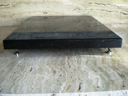

A jesli ktos ma chec pobawic sie w testowanie, to kamieniarz moze skleic roznymi klejami. Mi podstawy kleil "na sztywno", jak stwierdzil moge sobie tym klocem rzucac i bedzie nadal cale. Ale kolce sam zaproponowal wkleic silikonowym miekkim dla lepszego tlumienia. dla wzmocnienia (chcialo mu sie) w noge jakos wmontowal srube/pret metalowy, ktore dodatkowo laczy sie z podstawa (frez od dolu).
