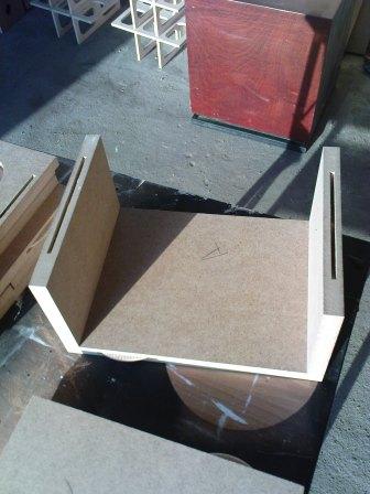

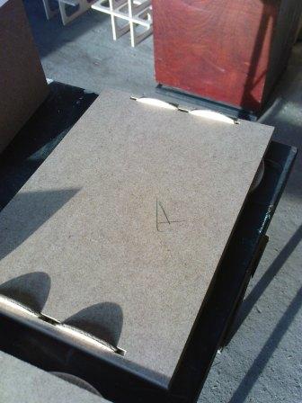

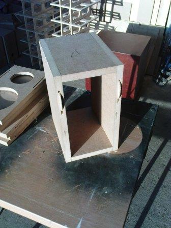

Pojawiły sie zapytanie o wersje Mite do samodzielnego montażu, Mite kit. Jest taka opcja, formatki przygotowane pod głośniki, ścianki składane na lamelki.

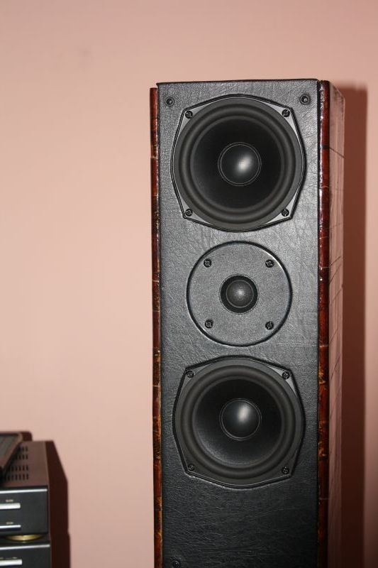

Rok temu zbudowałem Mietki , średnie pasmo i przestrzenność fenomenalna reszta przeciętntnie.
Bez silnego pieca niegrają , GC nieradzi sobie z nimi, Ws504b dopiero potrafi ruszyć membranki.
Obudowa - przód 36mm, boki 22mm ,tył 18mm .
12 litrów strojone na 55Hz. Cewka 1,6 mH ,Jantzen na wysokich.

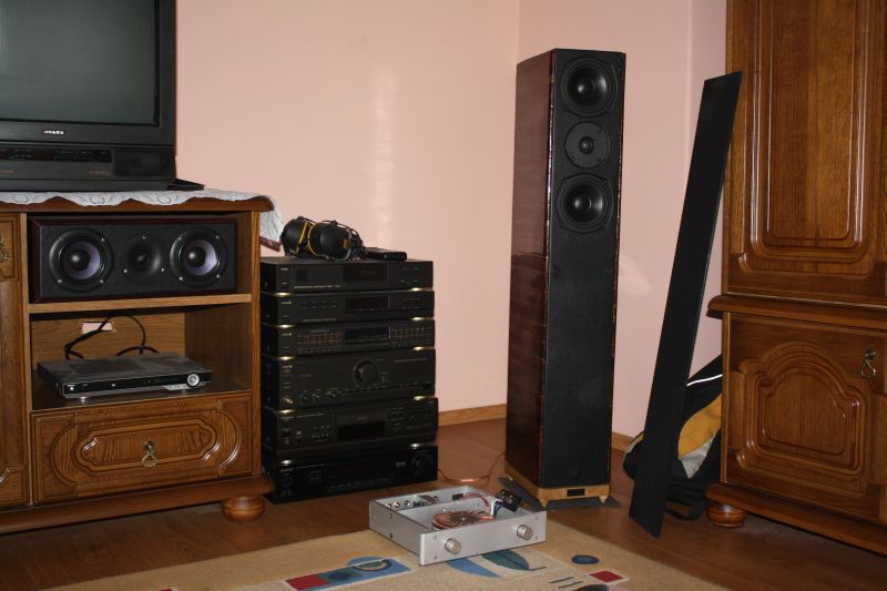

I jeszcze jedna ciekawa fotka :)
W Mite jest 5,5 litra .
Basik jest bardzo dynamiczny ,szybciutki , schodzi dosyć nisko ale strasznie go mało.
W środju ma przegrode ,sprubuje ją rozebrać i zwiększyć objętośc do 30 litrów.
Napewno sie poprawi tylko boje sie ż strace na dynamice.
