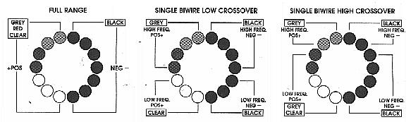

Witam. Mam takie szybkie pytanie- jaka jest zalecana konfekcja dla Audioquesta Midnight+ ? Sa tam 3 czarne zyly ok 1,5mm2, 3 biale zyly ok 1,5mm2; 4 czarne zyly ok 1mm2 oraz po 2 zyly szare i czerwone ok 1mm2. Razem 14 zyl. Czy mozna uzyc podzialu na 1,5mm2 / 1mm2 pod biwiring?

Zawsze jeden biegun puszczasz czarnymi, drugi kolorowymi. Dla "single wire" wszystko jest więc jasne ;) Jeśli kabel konfekcjonujesz jako "bi-wire", grube przewody dajesz na bas, najcieńsze na górę. Podłączenie pozostałych zależy od tego, jakie częstotliwości obsługiwane są przez poszczególne pary terminali w kolumnach. W typowych kolumnach dwu- lub dwuipółdrożnych bas i średnica dzielą jedną parę terminali, podczas gdy druga odpowiedzialna jest za wysokie - w takim przypadku przewody o pośredniej grubości łączysz z najgrubszymi, a najcieńsze puszczasz oddzielnie. Jeśli masz np. kolumny trójdrożne, w których jedna para terminali obsługuje bas, a druga średnicę i wysokie, "średnie" przewody puszczasz w jednej wiązce z najcieńszymi.
Audioquest podkreśla, by nie zamieniać drutów miejscami, czyli nie dać np. najcieńszych na bas, a grubych na górę. Może to mieć szczególne znaczenie w przypadku niższych modeli kabli, w których poszczególne grupy przewodów wykonane są z różnego materiału. W Midnight+ wszystkie druty są z takiej samej miedzi, więc chodzi wyłącznie o grubość i (ewentualnie) voodoo związane z rozmieszczeniem przewodów w wiązce.

W Midnight+ są przewody trzech różnych grubości (zresztą w tańszym Crystal+ też). Możesz to sprawdzić na
Zaloguj się, aby zobaczyć treść (możliwe logowanie za pomocą ) - wybierz z lewej "spiraled hyperlitz", potem właściwy model, zobaczysz opisany przekrój druta.
Poniżej schemat konfekcji dla Midnight+.
