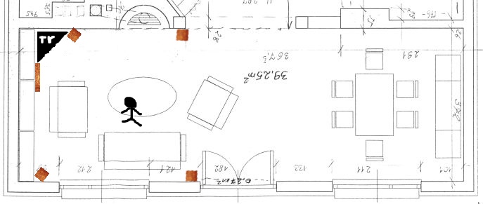

Poniżej rysunek z rozkładem połowy parteru :-) Zaznaczyłem TV w rogu. A... to takie w kształcie księżyca w salonie to kominek. Salon na wymiary 3,70 m x 10 m (razem salon + część jadalna). Jak czegoś nie wiadomo na rysunku to chętnie wytłumaczę.

No moje propozycje są następujące:
1. Tak jak widac na rysunku, jezeli NIE mozesz przestawic swojej konfigoracji meblowej, to jest to jaks alternatywa, choc z duzymi minusami... ten smieszny czlowieczek pokazuje gdzie mniej wiecej powinienes siedziec jesli mialbys delektowac sie dzwiekiem dookulnym:)))Takze sam widzisz ze to srtedni pomysl.
2. To jest rozwiazanie juz naprawde odpowiednie do takiej konfiguracji, jesli siadziesz na kanapie bedzie calkiem niezle...
Jesli chodzi o sprzet to proponuje na poczatek zainwestowac w dobry ampituner i kolumny przednie (głośniki efektowe nie musza byc duze - kup wieksze satelitki i bedzie ok, subwofer sobie narazie odpusc - jesli przednie beda przyzwoite to i basu bedzie w sam raz..zreszta mozesz go kupic w pozniejszym czasie, centralny tez raczej nie szalej). Wiec DVD to jakies 300zl, ampituner 1000-1400, kolumny przednie 800-1000, centralny + satelity (na allegro mozna takie zestawy wychaczyc za mala kase)+ kabelki jakies 300-400zl. Chodzi mi przedewszystkim zeby twoj system spelnial twoje wymagania - wiec jezeli duzo sluchasz radia, muzyki to dobre stereo musi byc!. Kino to u Ciebie rzecz "odswietna" takze nie musisz wydawac na nie kroci a efekt gwarantuje ze bedzie zadowalajacy.. dobre ustawienie to naprawde polowa sukcesu >> mam znajomego ktory ma kino za ok 10000 ale ustawione tragicznie, a moj przyjaciel (maniak Polskiego sprzetu unitry) zamknal by sie w w ok 1800zl, ale wszystko ustawione jak nalezy... Zdziwisz sie ale to pierwsze wymieka (oczywiscie dzwiek jest gorszej jakosci ale jesli chodzi o radosc plynaca z efektow specjalnych to nie ma szans:)
Sa to moje sugestie, ktorymi zawsze sie chetnie dziele. Wybor i tak nalezy do Ciebie, ale jak juz cos zkompletujesz to poproboj z ustawieniami a sam sie przekonasz:)))

Rozwiązanie co do rozmieszczenia kolumn niestety ma chyba pewne wady.
1. Jedna kolumna przednia jest blisko TV a to chyba nie za dobrze
2. Druga kolumna jest ... na wyjści z salonu tak więc każdy przechodząc obok niej bedzie się o nią potykał. Dotyczy to także moich dzieci (jedno ma niecałe 2 lata) które zapewne z takiej kolumny na wylocie zrobi sobie wspaniałą zabawkę. Tak właście skończyły moje kolumny (240W) do wieży samsung gdy jedno z bawiących się dzieci jadać na samochodziku nie wyhamowało i ... wjechało dosyć poważnie w wieże i uszkodziło jedną kolumnę :-(
Tak więc myślałem o tym aby kolumny było możliwie blisko tv i aby nie przeszkadzały przy wychodzeniu i wchodzeniu do salonu.

Kurczę, ale masz kichę ten room. Ale moim zdaniem powinieneś obrócić wszystko w lewo o 90 stopni. TV wprowadź w meblościankę i kolumny też - koniec kłopotów z wjazdem samochodzikami. Trochę fotele tu brużdżą ale ja z nich zrezygnowałem i mam dwie duże pufy (ale jak się słucha muzy z wyciągniętymi nogami!). Efektowe na ścianę jak się uda, żeby też samochodzik nie rozjechał. Uważam, że centralny powinien być dobrze zgrany z frontami bo u mnie się niestety rozjeżdża z frontami. No i do jadalni będziesz tyłem a wtedy to trudno usłyszeć jak żona z kuchni woła by śmieci wyrzucić. Może tak Ci się uda ustawić sofę, żeby dzieci miały przestrzał z korytarza na balkon - to na pewno im się spodoba.
pozdro, gregowal
Aha, jak by się udało to po lewej stronie (albo może prawej) sprzęt w szafce. Masz dobry dostęp i łatwo i szybko możesz zmieniać płyty. Kable tylko do głośników i sygnałowy do TV no i może do efektu po drugiej stronie i ewentualnie suba. Ja na razie żyję bez suba i to jako główne mam monitorki.

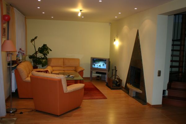

Załączam zdjęcia salonu ... jak już ktoś będzie coś obracał to niech weźmie pod uwagę że kominka się nie da odwrócić a i siedzenie blisko może nie być zbyt przyjemne... :-)
Czekam na propozycje co tutaj i jak poustawiać... Tak myślę że rodzinkę zdyscyplinuje ... więc można nie brać pod uwagę dzieci wjeżdzających w kolumny ... myślę że za chwilę wyrośnie moja pociecha z destrukcyjnych działań :-)

Tak na marginesie naprawdę fajnie i stylowo masz użądzony ten living room:)))tylko pozazdrościć, no i ten komineg.. to własna inwencja czy architekta, bo jak dla mnie SUPER pomysł.
Ale do rzeczy, zdjęcia "powiedziały" znacznie więcej... jeżeli telewizor przesuniesz odrobinę w lewo bedzie już całkiem znośnie (jeżeli chodzi o fronty). Kup porządne głośnik przednie z ekranowanymi przetwornikami i ustaw jeden koło tv drogi w kącie przy oknie (tam ich dzieciaki nie dostaną:))) co do kwestii reszty osprzętu - szkoda tu kino robić bo i tak cienko będzie - poprostu nie da się tu nić ustawić, jeżeli jednak Ci bardzo zależy to zrób tak jak pisałem wcześniej a kolumny tylnie powisisz na ścianiach także i z pociechami masz spokuj... centralny nad telewizor - tez na scianie. To chyba bedzie dobre rozwiązanie?
Co do kominka to jest to nasz pomysł (gdzieś coś podobnego widzieliśmy).
Rzeczywiście zaczynam dojrzewać do pomysłu który został opisany na pierwszym rysunku. Raczej zdecyduje się na kino domowe 5.1 (6.1) gdyż nie mogę zaspakajać tylko swoich zachcianek stereo ale musze też pomyśleć o rodzince która chce prawdziwe kino domowe. Więc mam pytanie .. proszę o propozycje co wybrać jako głośniki przednie z ekranowanymi przetwornikami a co wybrać na tyły ? Znajdzie się taki zestaw aby specjalnie nie kombinować? Oczywiście jak trzeba będzie można zrobić zestaw kolumn różnych producentów. A… proszę pamiętać o limicie 3k za całość - wiem że nie jest to zbyt wiele za pełny zestaw ale może jednak zdajdzie się coś sensownego (może uda mi się przeforsować „drobną” korektę tej ceny).

Uważam, że i tak najlepiej będzie obrócić całą sprawę. A więc po kolei: 1. Sofa tylko dwuosobowa i po prawej stronie siedzi teściowa/żona/dziecko/brat/siostra/gość.który.powinien.już.wyjść/zwolennik.samoborony-po-pis-lpr-sld (niepotrzebne skreślić) 2. W ściany wbudowujesz głośniki efektowe (zgadzam się, że 5.1 w zupełności wystarczy) i żadne problemy z jeżdżącymi dziećmi również sąsiadów 3. Z przodu masz miejsce na piękną 60" plazmę w przyszłości 4. Dwie porządne kolumny podłogowe jako przód lewy/prawy i nawet nie potrzebujesz suba ale ten też może być jeśli konieczne 5. W kominku palisz jak zimno ale jak leci film to dobry whiskacz i jest ok ale jak już trzeba to łatwo dorzucić do ognia 6. Jak nie pasuje to trudno, zero kręcenia i zero obrazy.

A wracając do twojego pomysłu oczywiście jest to pewien pomysł lecz... żona kategorycznie wykluczyła taką możliwość (przynajmnie na razie). A co do kominka to jest to jedyne nasze źródło ciepła w domu a dzieci jescze nie piją whisky :-) I naprawdę nie można wyłączyć kominak w ziemie gdyż musze myśleć o cąłej rodzince. A jak się grzeje to jest baardzo ciepło w odległości 2-3 metrów od kominka... siedzenie przy kominku jest przyjemne ... ale należy zachowac odległość przynajmniej 2m. Może kiedyś jak dojdzie do mnie gaz miejski to kominek będzie tylko na ozdobę więc i twój pomysł wtedy będzie można zrealizować :-)
A na razie skłaniam się do pierwszego rysunku jaki zrobił Pgwave ... sądziesz że ten pomysł rozmieszczenia ma jakieś wady ? Ekranowane głośniki przednie i chyba było by po kłopocie ... ?

No niestety mój pomysł ma kilka zasadniczych wad: ponieważ centralny głośnik powinien znajdować śię nad telewizorem żeby była "zgodność" dźwięku i obrazu a dialogi płynace z innej stony niż jest umieszczony obraz mogą denerwować...ale nic strasznego! Kolejny minus to te ekranowanie - jeżeli chcesz mieć ten głośniki blisko tv jest to konieczność, kolejny minusik centralny zbyt blisko głośnika frontowego. Ale to wszystko da się jakoś na twoje potrzeby skorygować, bo np. niektóre Yamachy mają mikrofon który ustawiasz w miejscu swojego spoczynku a procesor robi resztę za Ciebie i muszę przyznać że już niewiele jest do ustawiania:). Moja wskazówka przy kupowaniu kolumn to żebyś nie kupował głośników z tunelem bass reflexu (takiej rury) z tyłu obudowy tylko z przodu, ponieważ bass stanie się nie do zniesienia jako że są to rogi pokoju nastąpi wzmocnienie basu w okolicach 80- 120Hz (bardzo uciążliwe i nieprzyjemne) i wogóle dźwięk staje się matowy a w kinie nie o to chodzi!!!Co do centralki też niech będzie ekranowana bo może żonie się spodoba kino i małe przemeblowanie się zrobi:)))głośniki efektowe...hmm ja też bym je wbudował, ale to zły pomysł - kup lepiej małe monitorki + uchwyty do ściany - na allegro są bardzo fajne i całkiem ładne ;P - tu też lepiej żeby rura była na frontowej ściance:). Narazie tyle z mojej strony:)
