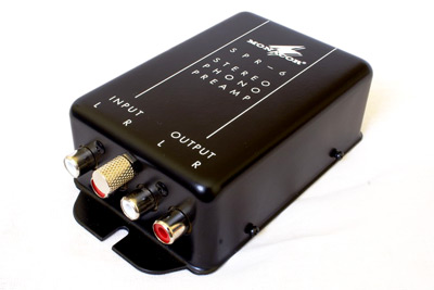

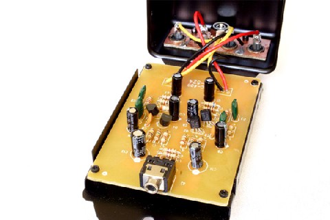

witam,
czy ktos z Was mial stycznosc z przedwzmacniaczem gramofonowym MONACOR SPR-6?
układ RIAA bez scalaków - dwa bipolarne (NPN) tranzystory C1815 na kanał
elementy bierne to oporniki o tolerancji 5% oraz foliowe i ceramiczne kondensatory.
jak mozna poprawic jego brzmienie? ktore z elementow warto wymienic na lepsze?
wiecej na:
bede wdzieczny za opinie.
pozdrawiam.

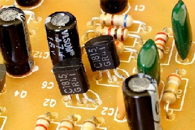

Ja bym wymienił wszystkie elektrolity w torze sygnałowym na dobrej jakości kondensatory foliowe o stosunkowo dużej pojemności (około 220 - 470nF). Poprawa powinna być natychmiastowa i dość znaczna (głębszy bas, lepsza barwa, bardziej namacalna przestrzeń i ogólna kultura brzmienia - znika suchość, która na pewno jest). Wiem bo sam tak zrobiłem (akurat nie w tym modelu ale też z układem na tranzystorach, chyba elektrycznie takim samym). Pozdrawiam.
Zapomniałem dodać, że w moim układzie w sprzężeniu zwrotnym też siedzą kondensatory foliowe, tutaj jak widzę, są to chyba ceramiczne. Do końca nie wiem jaki może być ich wpływ na brzmienie, gdyż u mnie nie wymieniałem - foliowe były fabrycznie od samego początku. Może ktoś wie?

Te ceramiczne kondensatory jak najbardziej na foliowe możesz wymienić, no chyba że to są takie małe pojemności że będzie trudno znaleźć.

Koledzy, te zielone kondy NIE SĄ CERAMICZNE - to foliowe japońce - oni tak je produkują. Ale można je zamienić na WIMY, najlepiej czerwone.
Choć nie wiem, czy to ma sens w wypadku tak prostego układu. :)))
Pozdr.
O to to są foliowe (te zielone)? Człowiek się cale życie uczy;) Bo mam podobne tulko że bordowe w moim Denonie, zostawiłem bo wyglądały porządnie, ale myślalem że to porządne ceramiki. A te "małe żółte obok tranzystorów" to do wymiany jak najbardziej.
