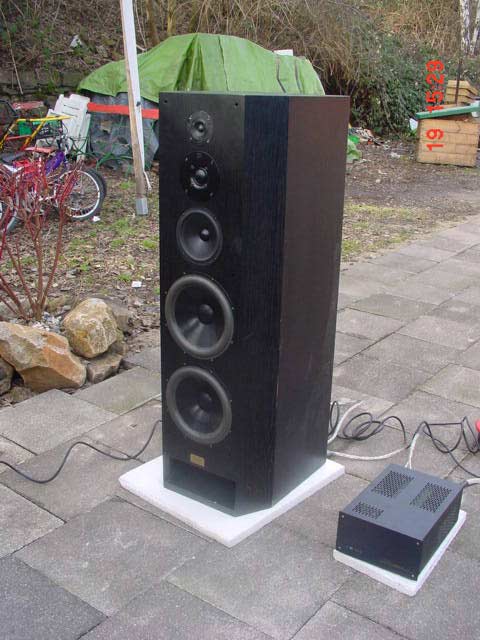

Witam szanownych forumowiczow. Mam pytanie dotyczace tuningu optycznego moich kolumn T+A TMR 160 Criterion. W skrocie wyglada to tak: kolumny nabylem bardzo okazyjnie gdyz byly w dosc oplakanym stanie, tzn. poobijana obudowa, odpryski farby na duzych powierzchniach wynikajace chyba z wieku (okolo 20 lat), pozatym jeden wyokotonowy i jeden srediotonowy byly do wymiany ( juz dokonanej ). Postanowilem doprowadzic je do normalnego wygladu, tudzierz calkowicie zmienic ich ponury (czarny) wyglad na bialy :) Nie zastanawiajac sie dlugo wzielem szlifierke, zeszlifowalem stara farbe do praktycznie golej powierzchni ( jest to naturalny debowy fornir, bardzo twardy ). Znajomy stolarz polecil mi je zgruntowac przed malowaniem, po czym wielokrotnie malowac na zmiane ze szlifowaniem. Efekt jest coraz lepszy, kolumny pochlonely juz ponad pol litra farby i pare arkuszow papieru sciernego. Moje pytanie dotyczy kwestii koncowej tzn nadania polysku. Wiem ze nie uda mi sie uzyskac efektu polysku "fortepianowego" ze tak to nawze, jednak chcialbym nadac im jak najwiecej gladkosci. Jeden moj znajomy mial kiedys takie polaczenie, tzn bialy polysk i czarne sterowniki, wygladalo na moj gust fantastycznie. Czy macie pomysly na uzyskanie takiego efektu?? Zwykly lakier??? Lakier samochodowy??? Prosze o pomoc W zalaczeniu kilka fotek

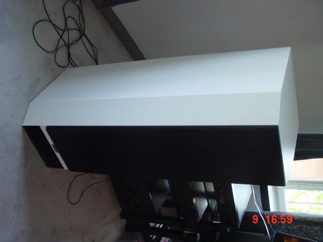

dzieki za link, widzialem ten wpis, naprawde fajnie mu to wyszlo. Ja poki co jestem na etapie gruntowania, nalozone sa 2 warstwy farby akrylowej z podkladem, po kazdym razie kolumny byly szlifowane paiperem 320, wypily juz prawie litr farby. Podklad nakladalem walkiem, jednak od teraz wszystko bede robil pistoletem, mam calkiem dobry kompresor wiec mysle ze efekt bedzie lepszy niz walkiem. Licze sie z tym ze trrzeba bedze nalozyc okolo 5 warstw farby, kazda z nich bedzie szlifowana. Co bedzie na koncu tego jeszcze nie wiem, myslalem nad lakierem samochodowym ale tak jak wspomnial autor podanego przez ciebie wpisu, nie jest to takie proste jak sie to wydaje. Moze lakier rozwiaze sprawe, chodz watpie....Rozeznam sie w cenach lakiernikow samochodowych, moze bardziej sensownie bedzie oddac je specjaliscie.
Ja się nie znam na tym, tak tylko podrzuciłem ten link, ale po próbach uzyskania koloru szampańskiego na mojego Marantza (jak go kupiłem był trochę przyrdzewiały z góry) i walce z pędzlem, paprochami, itp, szczerze polecam udanie się do lakiernika (ale jakiś efekt osiągnąłem). Przy tym trzeba mieć wprawę i sprzęt, no jak masz pistolet to i tak jesteś już na dobrej drodze, ale i tak chyba lepiej pszukać fachowca. Powodzenia!

efekt koncowy...
